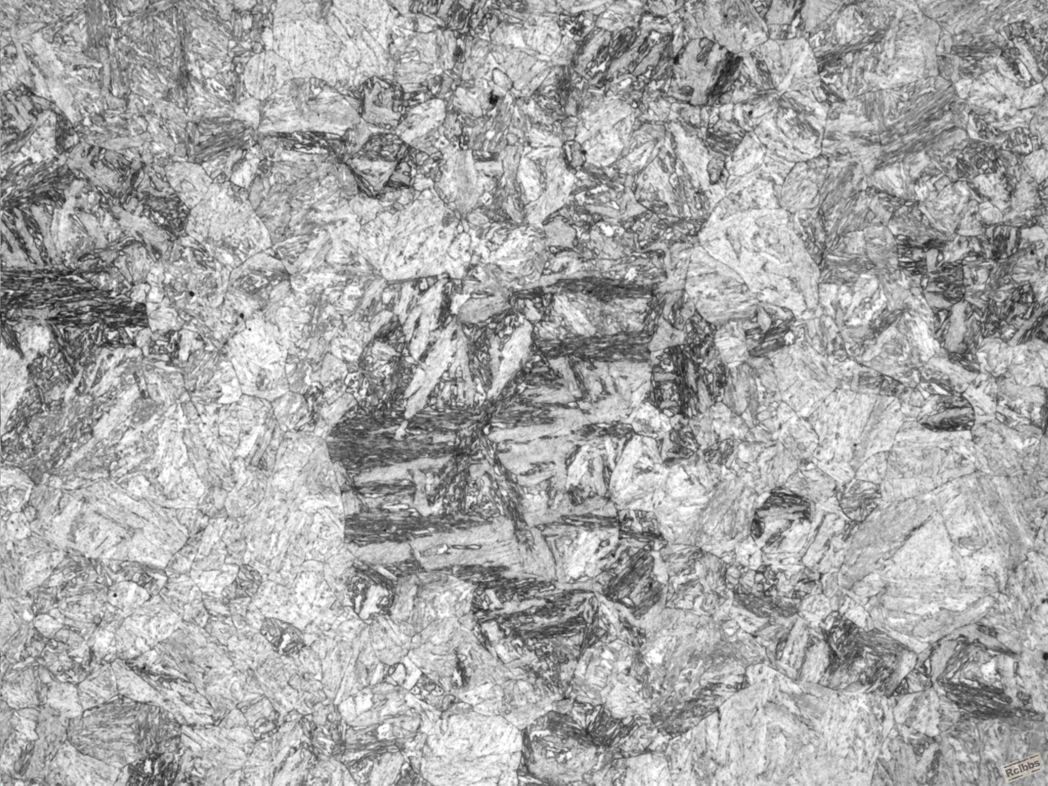

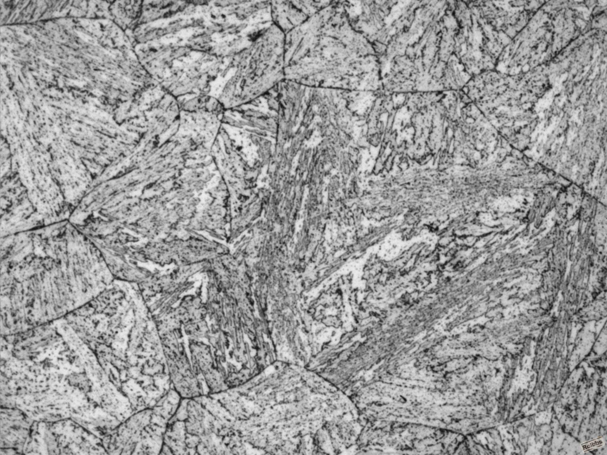

下面2张图为某一钢材调质后的金相照片,帮忙分析这是两种什么组织。为什么同一块料上出现了2种不同的组织结构?
材料化学成分:C0.13~0.18  、Mn0.70~1.20、Si0.17~0.37、Cr2.20~2.50、Ni≤0.50、Mo0.9~1.1 、V0.20~0.30 。

确定是同一钢材么?  差别是很大的
没有材料状态的说明 ,不敢妄下结论
望楼主尽可能补充说明

发表于 2010-11-19 14:47:43 | 显示全部楼层
晶粒粗大,局部过热
 楼主| 发表于 2010-11-19 14:59:03 | 显示全部楼层
大家说说两张图片的组织名称,我感觉第一张是马氏体,第二张是索氏体。局部过热?真空炉内调质一般不会局部过热吧。
这是一个调质锻件上取的两个样。

发表于 2010-11-20 14:01:04 | 显示全部楼层
我认为以贝氏体为主。
供参考。

发表于 2010-11-21 13:56:13 | 显示全部楼层
如果是同一试样,照片同一倍数,我认为组织中有成分偏析,低倍数下应该能看到偏析带。
你放的照片下面那张明显晶粒粗大,这个部位合金成分较低,应该是淬火过程中出现晶粒粗大,调质后晶粒保持。而上面照片晶粒细小,这个地方合金成分含量较大,淬火过程中由于碳化物的钉轧晶界,阻止了晶粒长大。同时,回火调质后组织为回火马氏体针长较短也可能与成分有关。楼主可以用测一下显微硬度差异。再用EDX做一下线扫描看一看。

发表于 2010-11-21 16:47:19 | 显示全部楼层
这种晶界是没有意义的,倍数高!100X下基本是看不出的,楼主看来是小年轻啊,上来玩啊!第一张有白色是马氏体,黑色更像是下贝没有回火,第二张是回火索氏体。
发表于 2010-11-21 21:39:42 | 显示全部楼层
看成份应该是15CrMnMoVA吧,应该都是B,这类刚的F区较小,冷速较快时直接都转变为了B,第一张照片感觉腐蚀轻了点,中间大块的白色区域,组织还没有出来。

发表于 2010-11-22 06:58:24 | 显示全部楼层
回复 8# 清洁工
这是锻造时产生的高温缺陷未经过正确的预备热处理工艺加以纠正,在粗晶混晶、偏析没有消除的情况下做调质达到的结果。检查锻造后热处理前的金相组织就清楚了。
