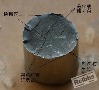

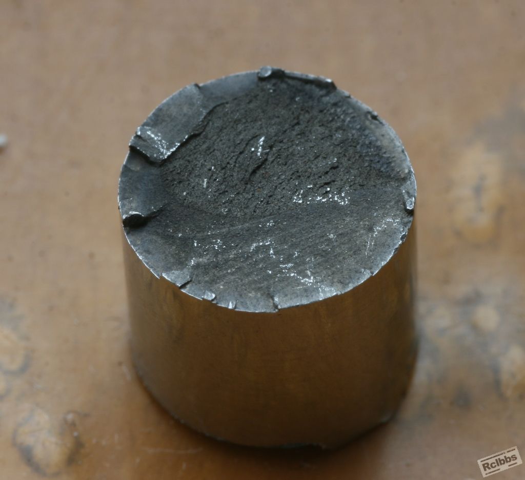

某5Cr9Si3制柴油机气门杆上机试验20H左右发生断裂,气门管同时断裂。热处理工艺为调质处理,硬度要求35~42HRC,表面镀Cr,实测约0.010mm。宏观断口照片如下:
请分析断裂机理及断裂可能原因。

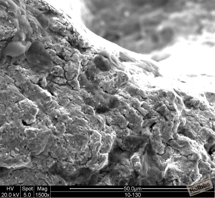

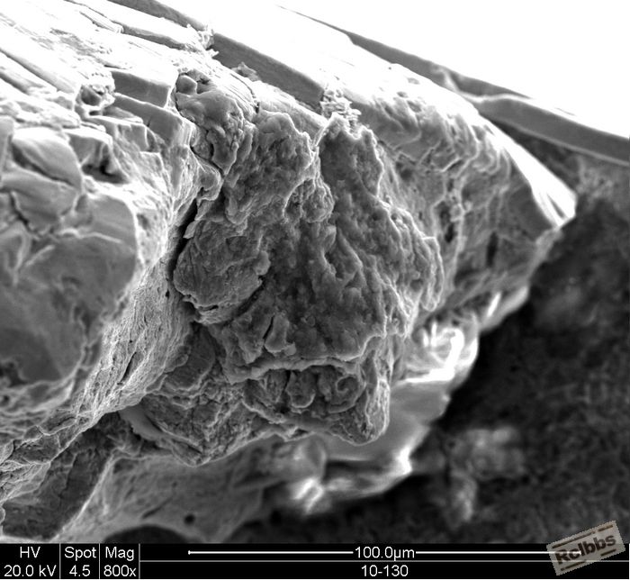

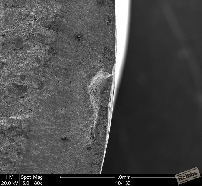

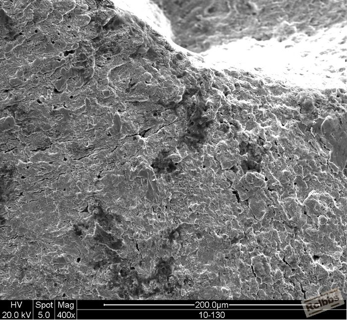

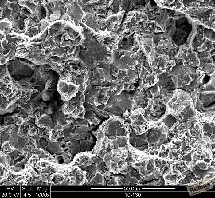

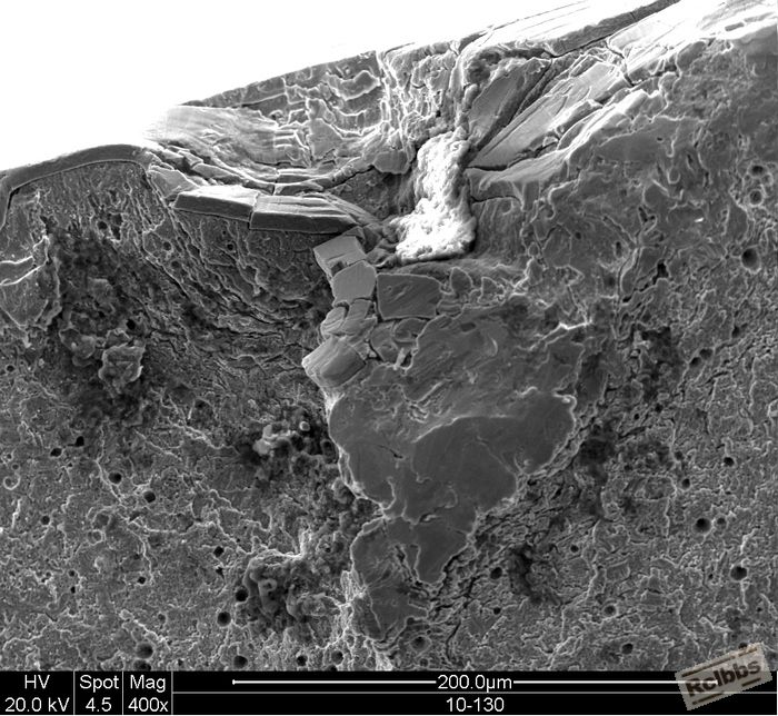

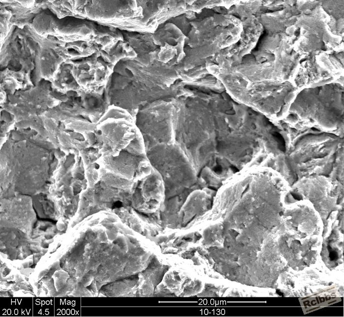

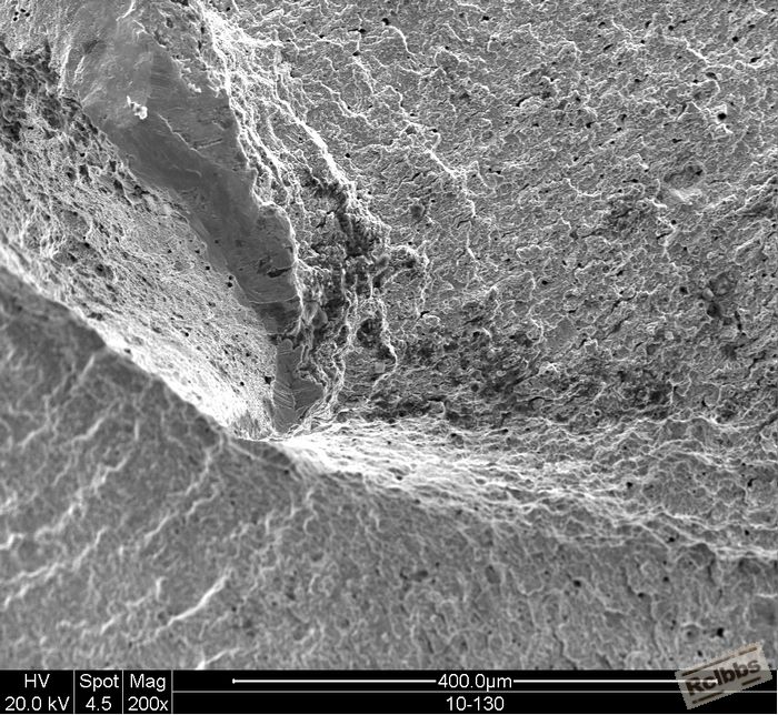

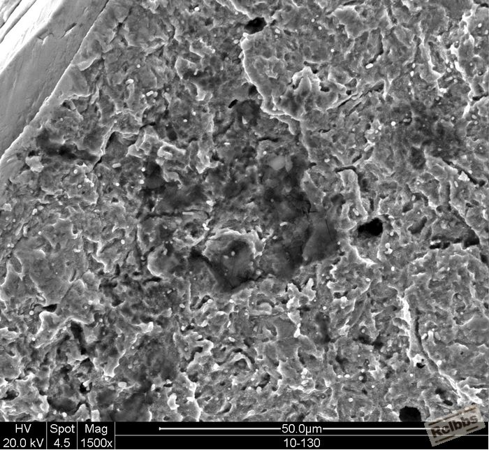

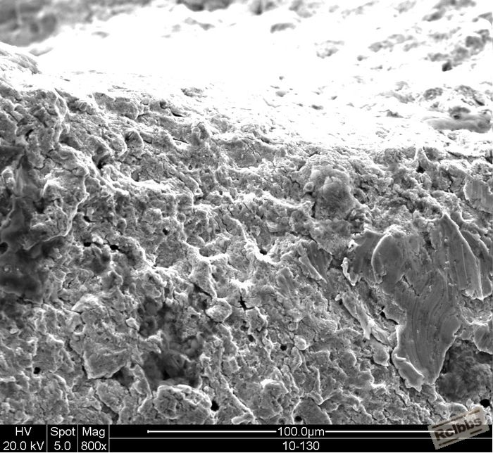

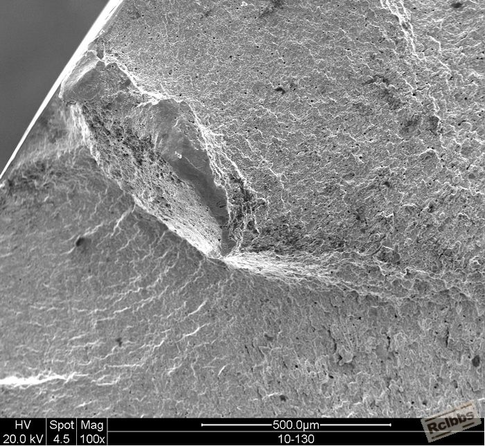

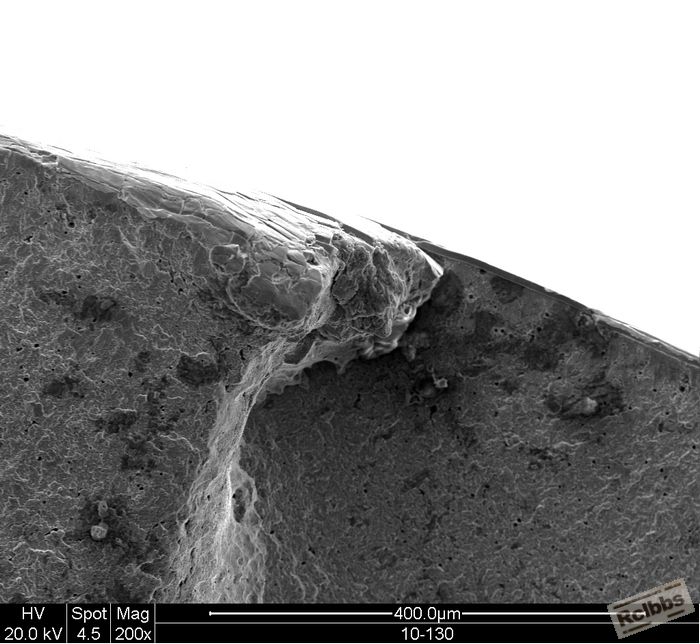

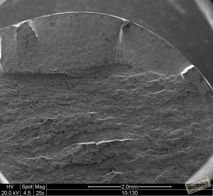

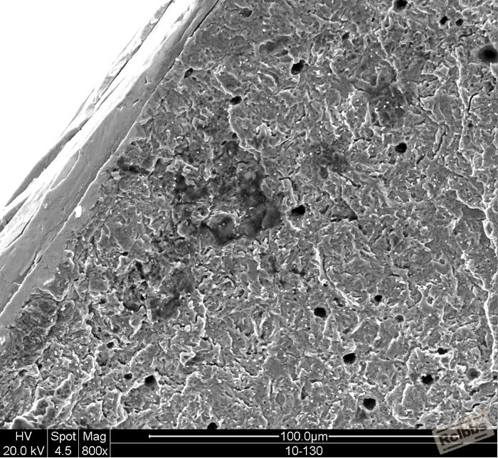

拿到样品后,做了扫描电镜断口观察,相关图片如下:
nEO_IMG_1.jpg nEO_IMG_1_012.jpg nEO_IMG_1_001.jpg nEO_IMG_1_002.jpg nEO_IMG_1_004.jpg nEO_IMG_1_005.jpg nEO_IMG_1_006.jpg nEO_IMG_1_007.jpg nEO_IMG_1_008.jpg nEO_IMG_1_009.jpg nEO_IMG_1_010.jpg nEO_IMG_1_011.jpg

发表于 2010-11-19 19:15:38 | 显示全部楼层
回复 1# gtn1314
从断口观察断裂机理为外圆表面初生裂纹逐步扩展,最终在截面剩余的1/2部分瞬件断裂。裂纹扩展区可见清晰的疲劳纹迹(回止线),断裂原因仅看断口照片还无法明了。
发表于 2010-11-19 19:16:09 | 显示全部楼层
请分析断裂机理及断裂可能原因。
该断裂属于疲劳断裂,因为疲劳断裂的断口总是存在一个磨光区和一个表示脆断的毛糙粗粒状区。这从图片上可以看出。
断裂机理:该零件是在一定大小的交变应力反复作用多次以后发生的。在应力最大及材料最薄弱的部位(如内部的缺陷。表面的伤痕等)开始出现极微细裂缝,这裂缝在交变应力的反复作用下将不断扩展,从而使零件的有效截面不断减小,以致最后承受不住外力的作用,在偶然的震动或冲击下发生突然脆性断裂。。在最后断裂之前,裂缝两面的材料由于交变应力的作用而反复挤压摩擦,形成了一个平滑的磨光区域。
 楼主| 发表于 2010-11-19 19:17:26 | 显示全部楼层

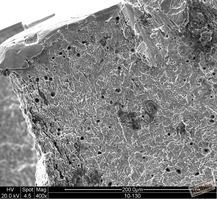

瞬时断裂区也看了一下,图片如下:

 楼主| 发表于 2010-11-19 19:21:20 | 显示全部楼层
回复 4# ZX771
断裂总体应定性为多源性低周疲劳断裂,断口附近无明显塑性变形,电镜图片也上了,请高工祥察。

回复 7# jiey
机理属于是疲劳断裂,宏观断口图片下方有疲劳纹,一条一条的就是。

 楼主| 发表于 2010-11-19 20:07:03 | 显示全部楼层
回复 11# 狂龙
几乎所有的疲劳源都做了能谱分析,都没有发现明显的沿晶杂质、夹杂物等冶金缺陷。
金相组织也未见异常。
 楼主| 发表于 2010-11-19 20:11:03 | 显示全部楼层
回复 2# 杨青海
专家,上了电镜照片,疲劳源能谱分析未见明显夹杂。
金相未见异常,未见明显大块夹杂物。

 楼主| 发表于 2010-11-19 20:31:33 | 显示全部楼层
回复 16# 离别钩
这起断裂就断了气门杆和导管,所以有些怪,金相分析,表面未见微裂纹。
这是一起配合件一起断裂,我的看法是要分清首断件,有没有可能是气门导管缺陷导致气门杆断裂?因为我没有拿到导管。
 楼主| 发表于 2010-11-19 20:33:32 | 显示全部楼层
这是其中一个疲劳起源,有明显遭撞击痕迹,高手们如何看?

发表于 2010-12-2 13:29:25 | 显示全部楼层
回复 18# gtn1314
这个是断后撞的,瞬断区以沿晶为主,组织正常吗?杆表面是精磨后镀铬的吗?装配垂直度如何,是否可能有附加的弯曲应力?
