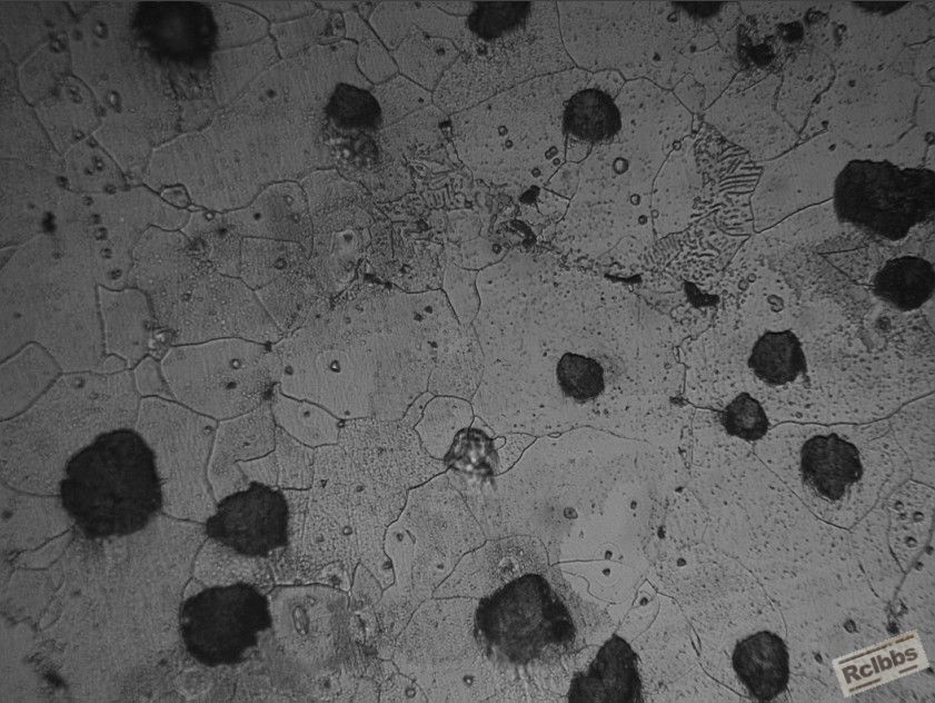

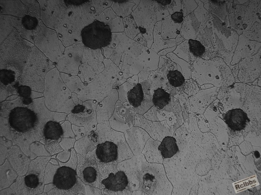

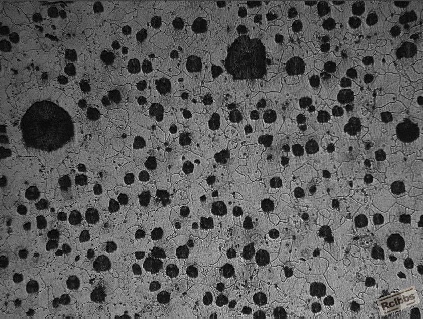

100.jpg 100倍
10001.jpg 100倍2
400.jpg 400倍
40001.jpg 400倍2
这是一个外协厂帮我们做的QT600-3材料,球化率和石墨大小和晶粒度
都是不错的,偶有几个大石墨。只是基体是铁素体+渗碳体。
几乎没有珠光体(400倍1有粗片珠光体),疑做的是高温石墨
化退火,把QT600做成QT400一样。这个材料是压铸铝合金,使用过程经常有变形。我的意思是做正火,那个老板说
正火后组织应力过大,想听听各位意见,要是做正火你们估计
珠光体含量能达到60%吗?

检查原始组织中珠光体含量和有无游离渗碳体,原始组织中如果无游离渗碳体,珠光体又较高,那么完全可以进行正火、低温退火获得60%珠光体含量,退火工件应力小而且性能达到QT600-3要求。
发表于 2010-11-19 18:29:10 | 显示全部楼层
不合格!
wangqinghua196 + 10 感谢支持!
签到天数: 193 天
发表于 2010-11-19 19:19:33 | 显示全部楼层
应该不是QT600
wangqinghua196 + 10 感谢参与!
发表于 2010-11-20 15:15:16 | 显示全部楼层
低温退火是多少度呀?
一般采用完全退火。老板说正火不行不是他所说的正火应力问题,正火可以消除内应力,但是存在问题是变形。QT600-3做的这么差是不是里面没有加合金元素呀,比如Cu、Cr
签到天数: 2292 天
发表于 2010-11-20 15:36:52 | 显示全部楼层
这么低的牌号铸态基本就可达到(即使不合金化),低温去应力退火可减少工件变形
建议可以采用低碳奥氏体化正火、中温正火达到QT600-3要求,应力也较小。低温退火相对来说由于铸件材质问题可能导致机械性能离差较大,不建议采用。
