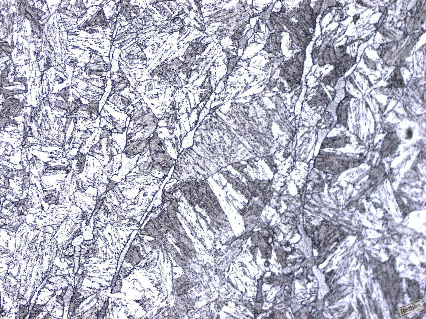

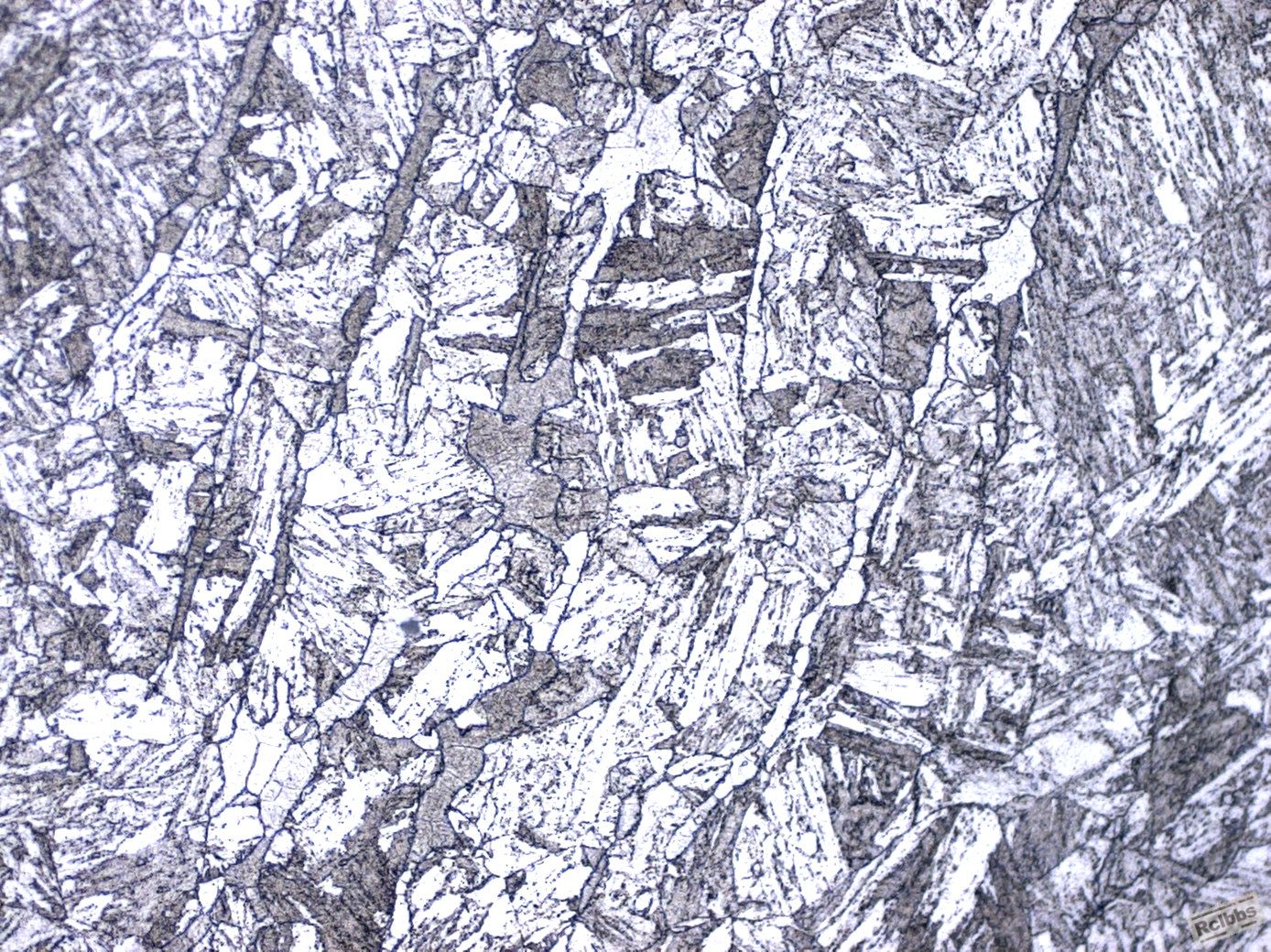

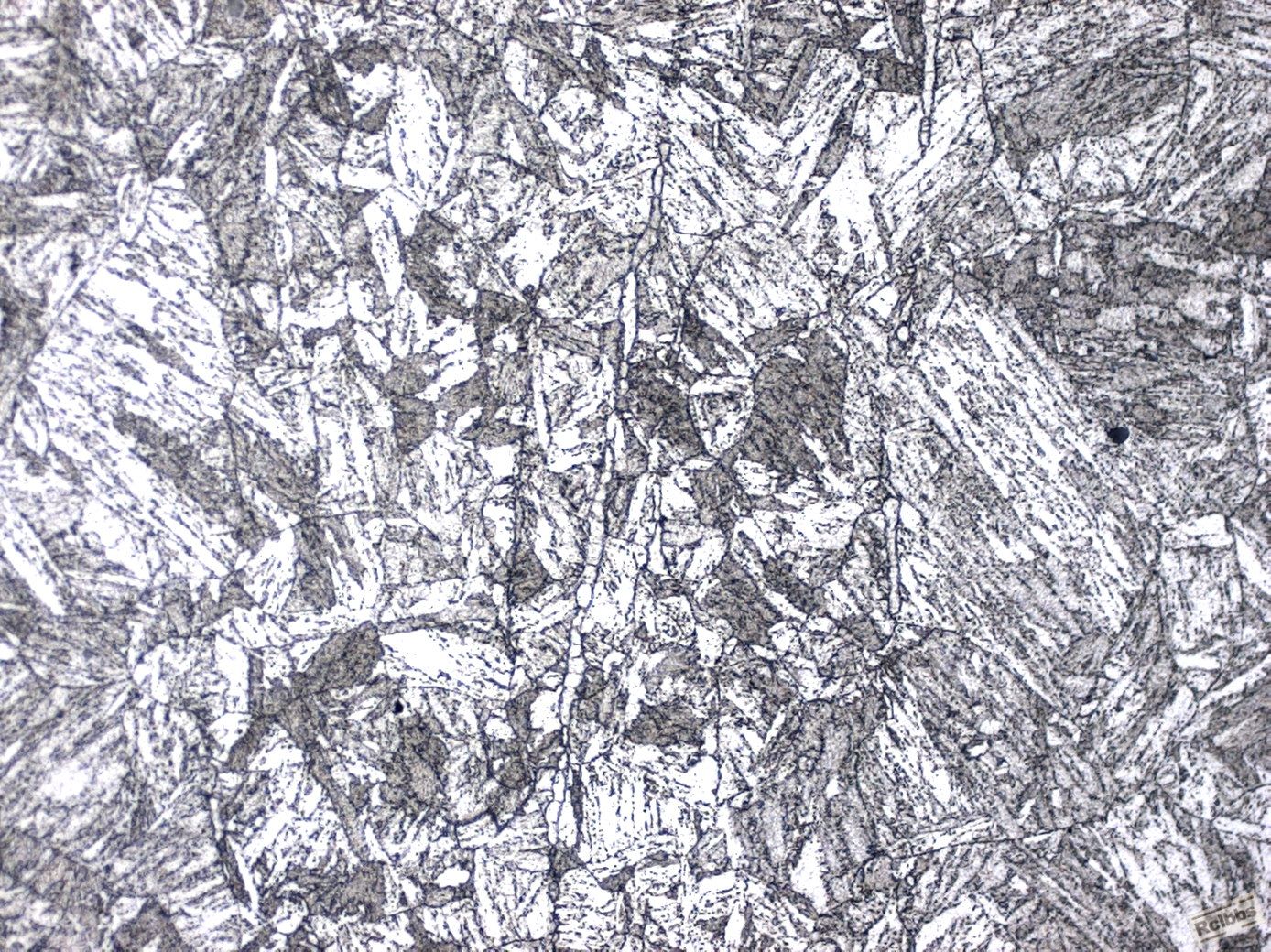

图中 呈长条状的是不是 F?
签到天数: 306 天
发表于 2010-11-19 19:48:26 | 显示全部楼层
回复 1# 若潮
    我的看法也是F,你的腐蚀剂是什么?
签到天数: 862 天
 楼主| 发表于 2010-11-19 20:13:28 | 显示全部楼层
回复 2# wangqinghua196
    4% 硝酸酒精
发表于 2010-11-19 21:57:40 | 显示全部楼层
我觉得是铁素体
发表于 2010-11-27 22:01:10 | 显示全部楼层
我认为就是铁素体
发表于 2011-2-26 00:55:27 | 显示全部楼层
P91焊缝中的δ-F(高温铁素体)
签到天数: 146 天
发表于 2011-2-26 08:52:44 | 显示全部楼层
       除了δ—铁素体,黑色的似乎是C类夹杂物。
发表于 2011-2-26 10:03:34 | 显示全部楼层
是高温铁素体
