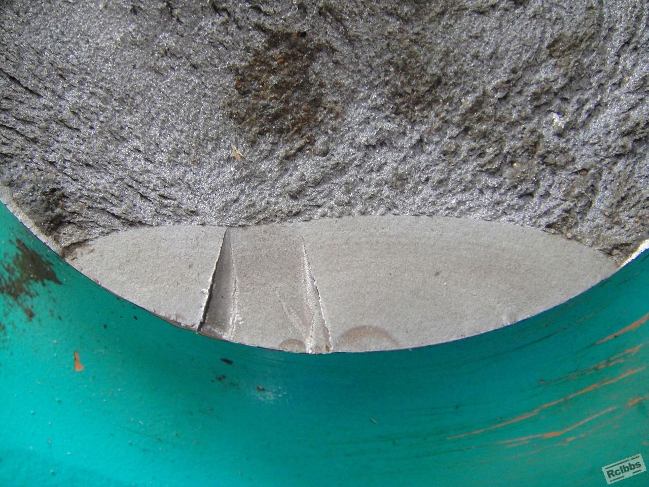

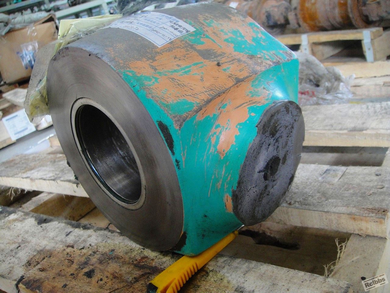

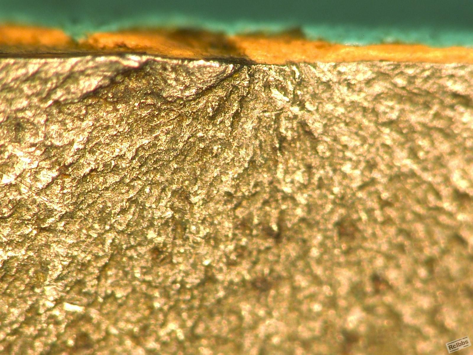

对象:整机小臂油缸缸头断裂
整机工况:土石方挖掘,工作时间1005小时,油缸检查外观无明显碰撞痕迹;
油缸缸头材料:由于是韩国参加生产,厂家未提供图纸,推定材料类似45钢,材料成型锻造,做正火热处理,断口外径120mm;

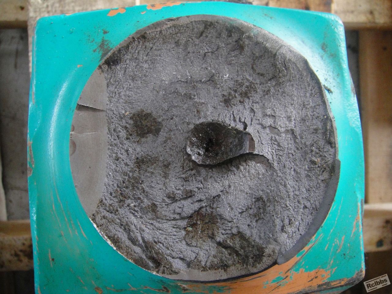

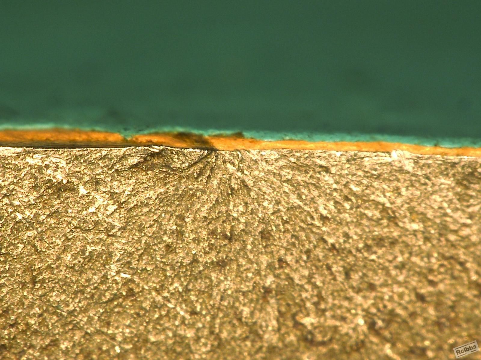

宏观断口分析(见图示):
1、塑性断裂,裂纹源在特征部位;
2、进一步观察特征部位,有两个半圆状痕迹;

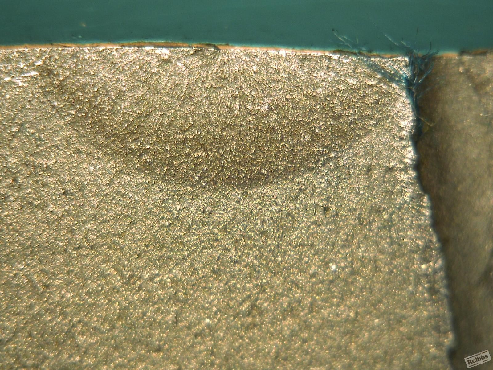

3、痕迹放大,中心部似乎有夹杂物;
下一步调查方案:
1、对断口线切割取样,做硬度和化学成分分析;
2、SEM检查裂纹源、断裂途径、特征部位形貌和微区能谱分析;
3、材料做非金属介在物、晶粒度、显微组织分析;
比较麻烦的是,上计调查要和韩国厂家共同进行,目前他们还没有对我们的调查方案回复意见;
和各位同行探讨的是:
1、你们对断口的分析判断;
2、对调查方案的意见。
我们希望有确凿的数据证明是韩国厂家的制造不良导致的油缸断裂。
如果上计信息不完整,能够提供的我将再提供。

1. 裂纹源没有看到夹杂物,至少图像中没有;
2.“我们希望有确凿的数据证明是韩国厂家的制造不良导致的油缸断裂”。 楼主要用正确态度。做失效分析不能先下结论,然后找支持结论的证据。
建议先做磁粉探伤,看裂纹源附近还有没有其它小裂纹(估计要先把漆去掉),我感觉可能还有。
向厂家要设计材料,工艺标准,然后检查(硬度,强度,韧度,冲击, 金相,等)看这东西达到标准没有。如果达到了,可能有人为因素,不是材料问题。

 楼主| 发表于 2010-11-20 22:06:49 | 显示全部楼层
回复2楼:

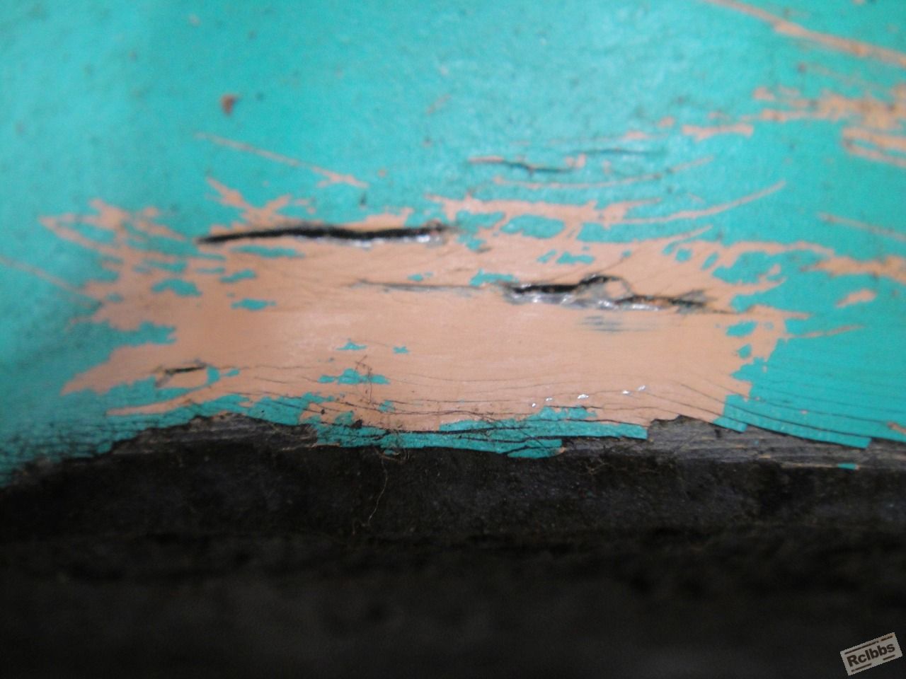

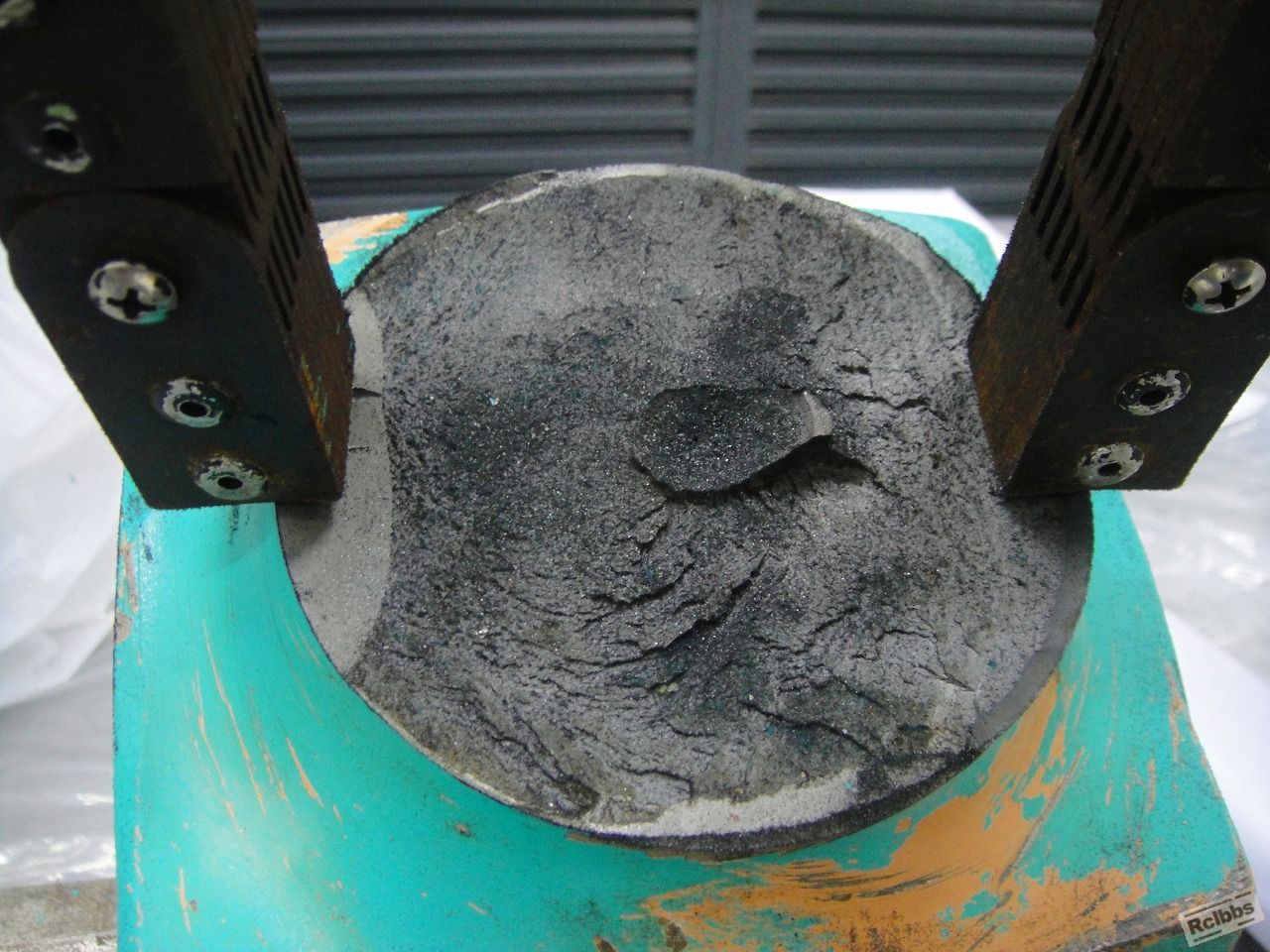

1、我们作为技术人员,要用数据说活,你的批评是正确的;
2、我们已经做过MT探伤,见图示,没有裂纹;
3、在特征位置的对面附近,有次生裂纹,见图示;
4、韩国人不提供图纸和技术要求,虽然我们施加了压力,他们考虑的重点不在技术上,而是考虑和我们的关系是否除了问题;
回复3楼:
1、这是锻件;
2、如果是热处理出了问题,证据呢?
我还想探讨:图示特征位置半圆痕迹是什么?
由于没有得到厂家的允许,我们不能单独解剖事故品分析,因此只能对宏观断口做分析。

发表于 2010-11-22 16:02:43 | 显示全部楼层
从断口形貌看,属于疲劳断裂,不过油缸缸头受力较大;裂纹源处,有三处,可能是应力集中,或是有原始裂纹;从裂纹源附近的微裂纹看,应该是有原始裂纹。应当主要分析原始裂纹产生的原因。同时特征部位斜对面的外圈断口特征与中心也不一致,需要观察确认。

发表于 2010-12-4 20:47:22 | 显示全部楼层
厂家调查报告还算客观,可以考虑一下设计用材是否合理
发表于 2010-12-4 20:56:13 | 显示全部楼层
典型的疲劳断口。分析这类问题,很容易。就是原来轴表面有裂纹。疲劳对零件表面缺口(裂纹)敏感性很强。如果此处没有材料方面夹杂等原因,那就是加工方面的原因(锻打或其他因素)。当然,如果有使用方面的问题,如受力不均或超过材料强度也会出现疲劳裂纹。轴类用正火也是不太妥。为什么不调质,省钱?

发表于 2010-12-5 21:25:47 | 显示全部楼层
对裂纹起源应该要有扫描电镜低高倍观察,以及微区能谱分析。支持疲劳源分析数据不完整的结论,有没有夹杂物不能仅仅用金相法鉴别,因为不能保证取样一定能取到。
