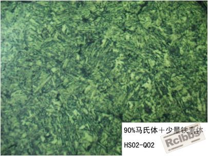

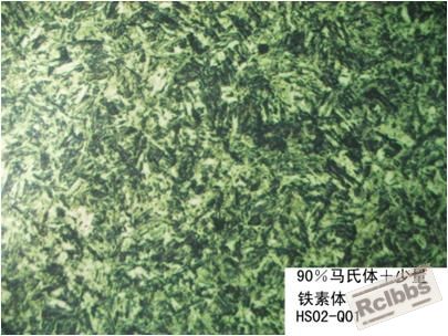

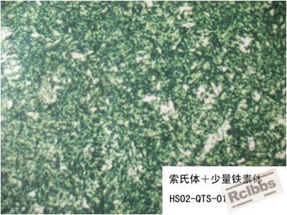

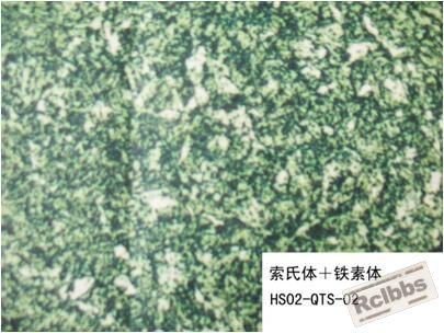

材料为34MnSi的油管经900度、30min加热淬火,640度、35min加热回火后屈服强度平均620,抗拉强度706。抗拉强度有点低,从进行来看,得到的索氏体组织有点少,我应该怎么调整?
下面附了两张淬火后和两张回火后的照片,请各位看一下,给点建议。

回火延长应该没问题,淬火这么薄的油管就不要延长了,百分之90的马氏体也符合相转换要求,感觉索氏体和铁素体比例不是太好,应该为转换提供充分的条件,建议你延长回火保温时间。

楼主,34MnSi材料你采用淬火900度不能是炉温的温度,必须要是钢温的温度,所以建议你淬火温度走920度试试,由于壁厚薄淬火保温时间可以不变,但根据你回火的组织图片应该采用版主的提议把回火的保温时间适当的延长并把回火温度640走下限,其力学性能应该可以有所提高。
