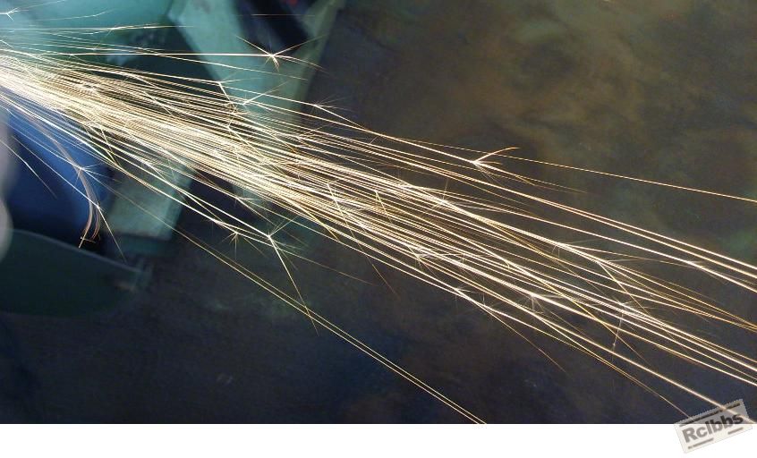

发表于 2010-11-20 11:41:55 | 显示全部楼层 |阅读模式
材料未知,热处理硬度只能做到 45HRC左右
签到天数: 22 天
发表于 2010-11-20 15:49:26 | 显示全部楼层
2Cr13
2Cr13
发表于 2010-11-21 16:34:47 | 显示全部楼层
楼主有创意
签到天数: 2416 天
发表于 2010-11-21 16:41:39 | 显示全部楼层
通过火花辨别材料是很重要的。这个没什么创意不创意。
这个是辨别混料的一个有效方法

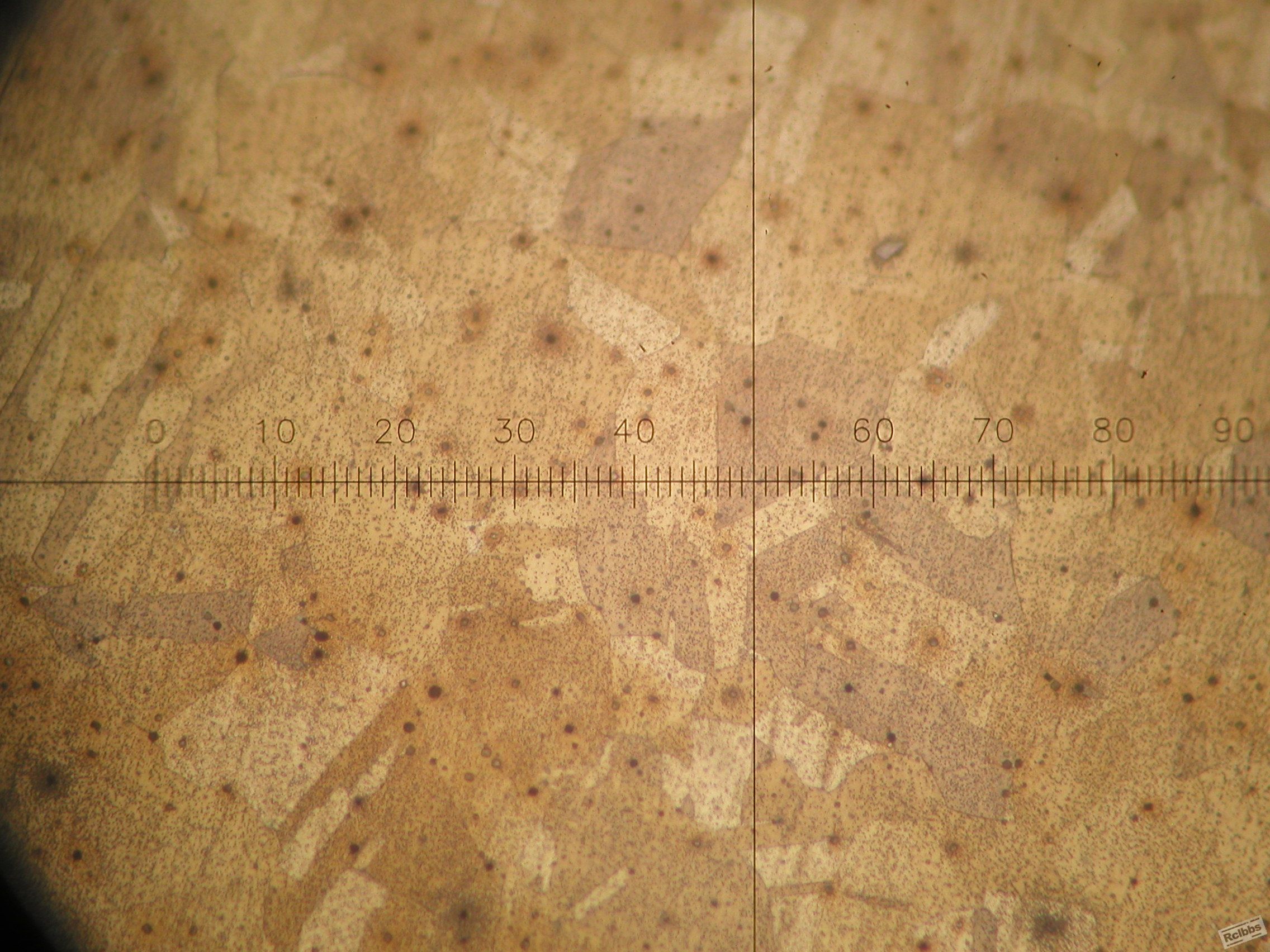

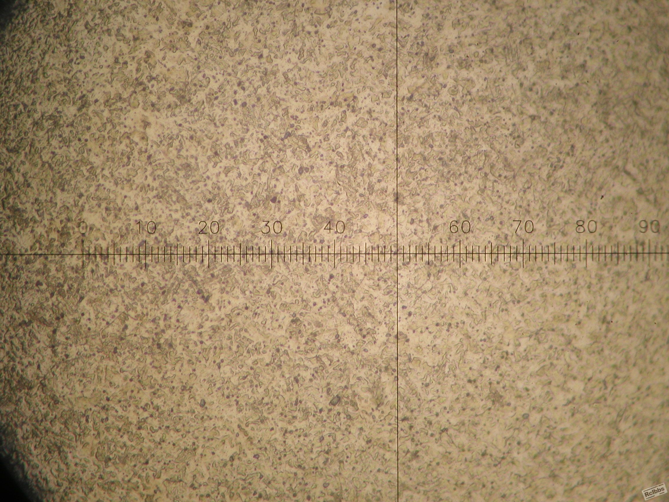

 楼主| 发表于 2010-11-22 07:52:38 | 显示全部楼层
回复 2# yanxiaorui
    这么肯定 ?
发点金相图片补充一下
P1010009.JPG 氯化铁腐蚀的  500倍
P1010013.JPG 苦味酸腐蚀的  500倍

发表于 2010-11-22 14:35:28 | 显示全部楼层
根据火花的大小是可以确定含碳量的高低的,还可以根据火花开叉的大小确定

发表于 2010-11-22 16:03:34 | 显示全部楼层
听说一些热处理长的高手凭借电火花就可以判断出材料是否合格了
签到天数: 108 天
 楼主| 发表于 2010-11-22 16:26:41 | 显示全部楼层
回复 10# 烟台
    或许吧  火花的差异主要受材料中元素的种类、含量和状态的影响
发表于 2010-11-22 16:40:23 | 显示全部楼层
这个提议还是不错的,火花鉴别材料也是重要数据之一,
10楼说有些热处理厂高手能从火花中判断材料是否合格也是需要很好经验才能做到的,同时能从火花中判断是怎样材料也不是容易的,2楼你这么能肯定是2Cr13?
像11楼说的火花的差异主要受材料中元素的种类、含量和状态的影响
签到天数: 22 天
发表于 2010-11-25 11:37:47 | 显示全部楼层
打火花这个东西呢,靠的是经验感觉,我第一眼看到了觉得像2Cr13的。
楼主公布一下答案让大家提高一下。
我们公司长期都是使用这种办法检查材料的。

发表于 2010-11-25 11:47:08 | 显示全部楼层
你要把花尾部的图片也要发上来....在论坛温老在这方面比较擅长哟!!!

 楼主| 发表于 2010-11-25 13:12:19 | 显示全部楼层
回复 15# 杨青海
    尾部  ?    没有照下来啊
不是看到爆花 就可以了么
