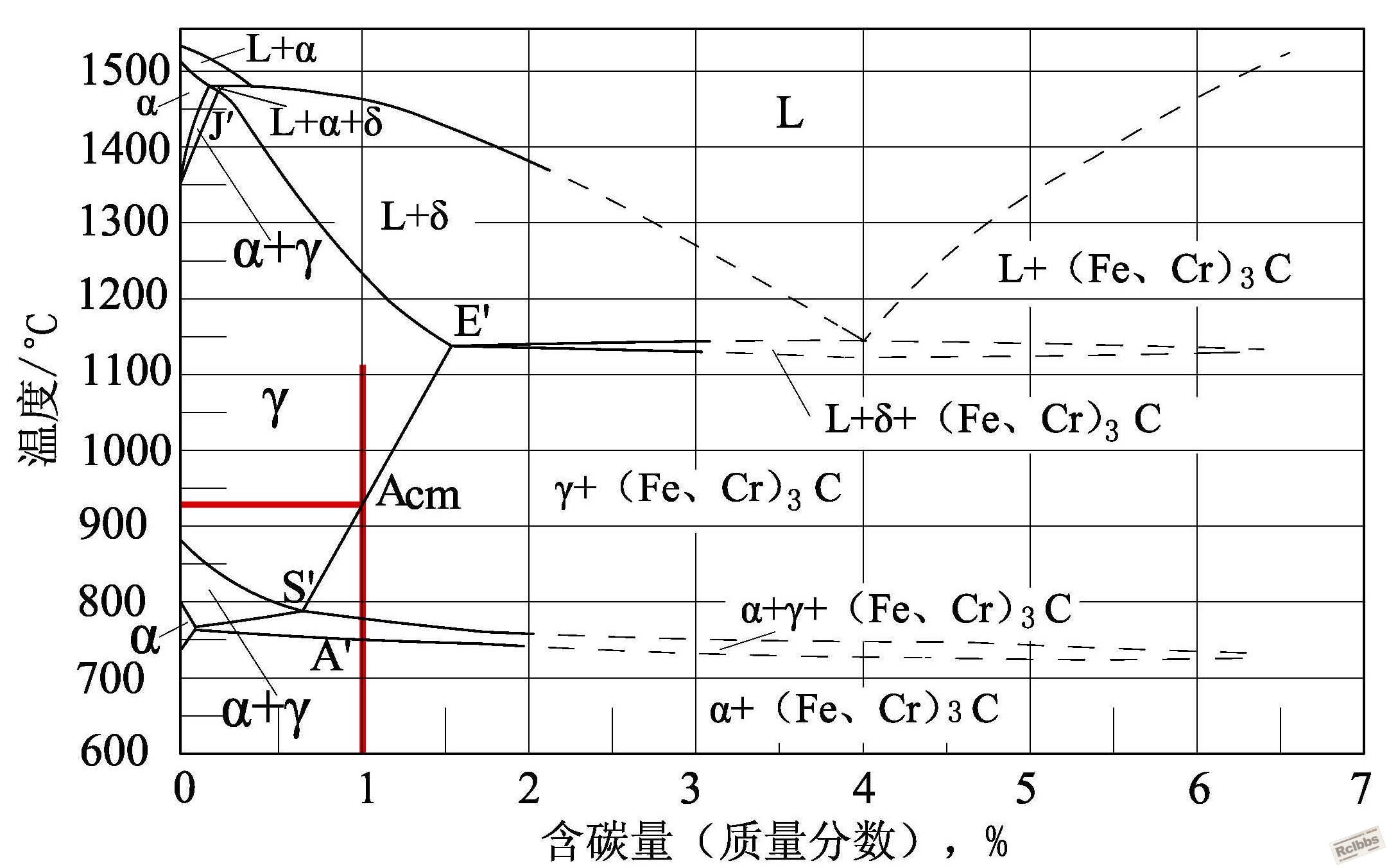

Gcr15这种钢材如果要碳化物全部溶解要摄氏多少度?890度空冷会不会有碳化物网状出现?

    其实我想问的是锻造的加热温度是否能使轴承钢钢材中的碳化物全部溶解?那么Gcr15及其它轴承钢的碳化物的溶解温度是多少?

可以的。我找找曲线图看看,要等一会。

    这是GCr15钢平衡相图。从中红线可以看出,锻造加热时碳化物能溶解完。

但不能一概而论,需要进一步总结自己需要的温度。注意魏氏体出现。

从930度冷下来有无碳化物网,要看冷却速度,冷却速度快了,是不会析出网的,如果慢了,有网出现是不可避免的,所谓锻造网就是因为`锻后冷却太慢而形成的,一般情况下通过正火可以消除这种网。

这个不能光看溶解温度,还要看在溶解碳化物温度以上的保温时间!
