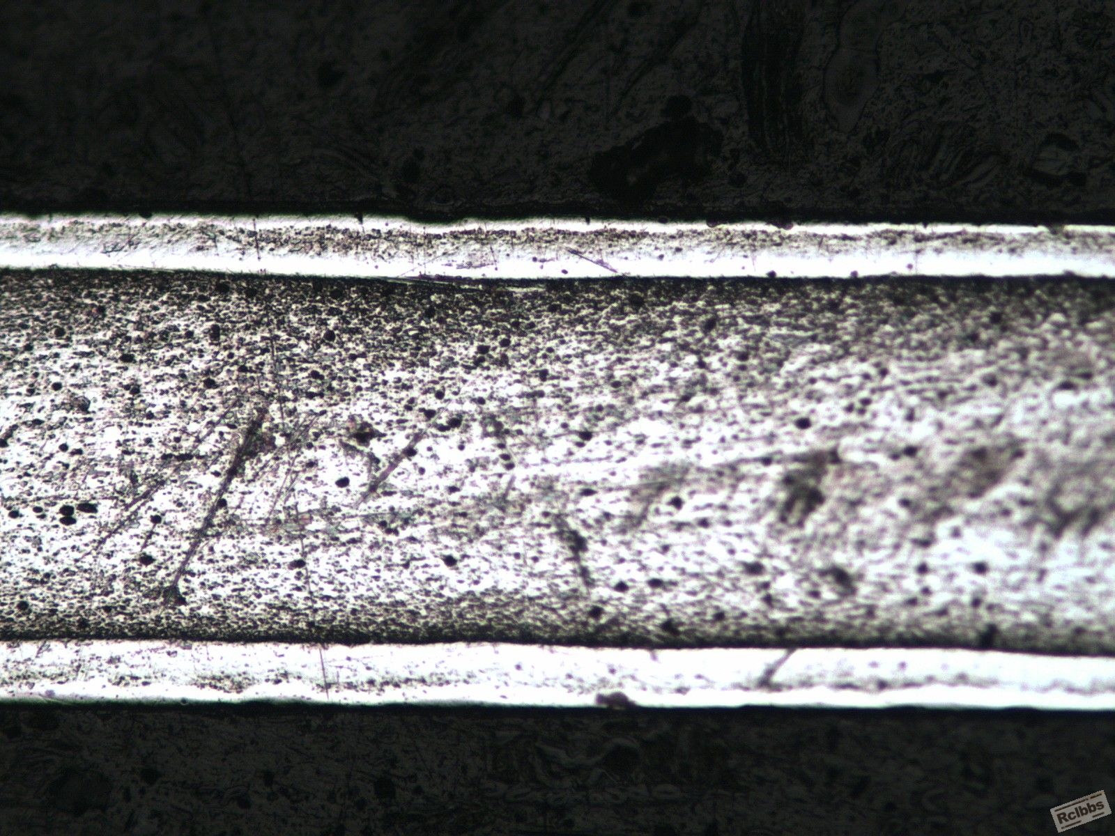

 楼主| 发表于 2010-11-28 10:21:49 | 显示全部楼层
434L 不锈钢低温渗氮400*10h

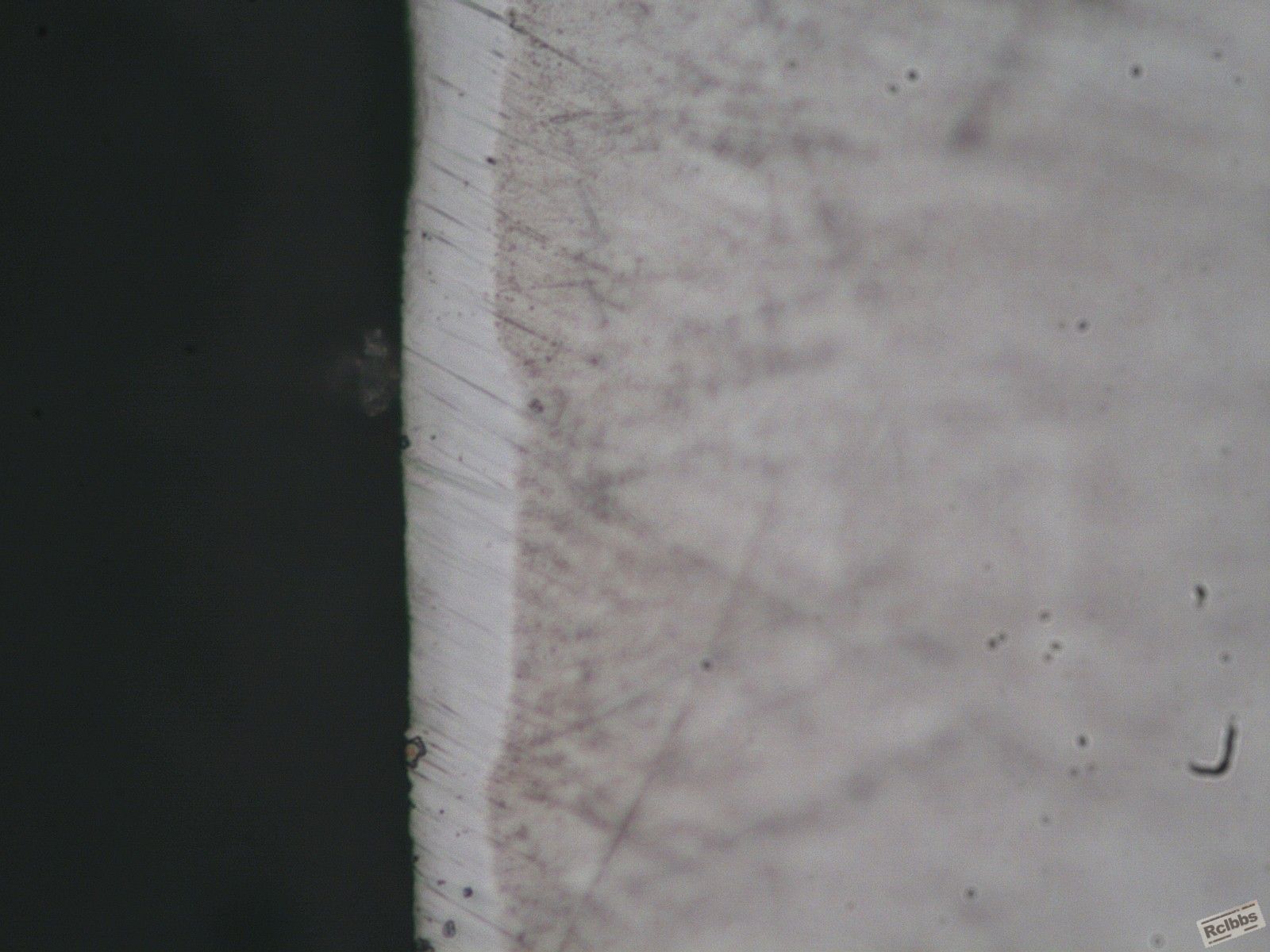

 楼主| 发表于 2010-11-28 10:23:36 | 显示全部楼层
ECH20X2157IMG.jpg 403不锈钢气体渗氮,王水腐蚀之后500*9h

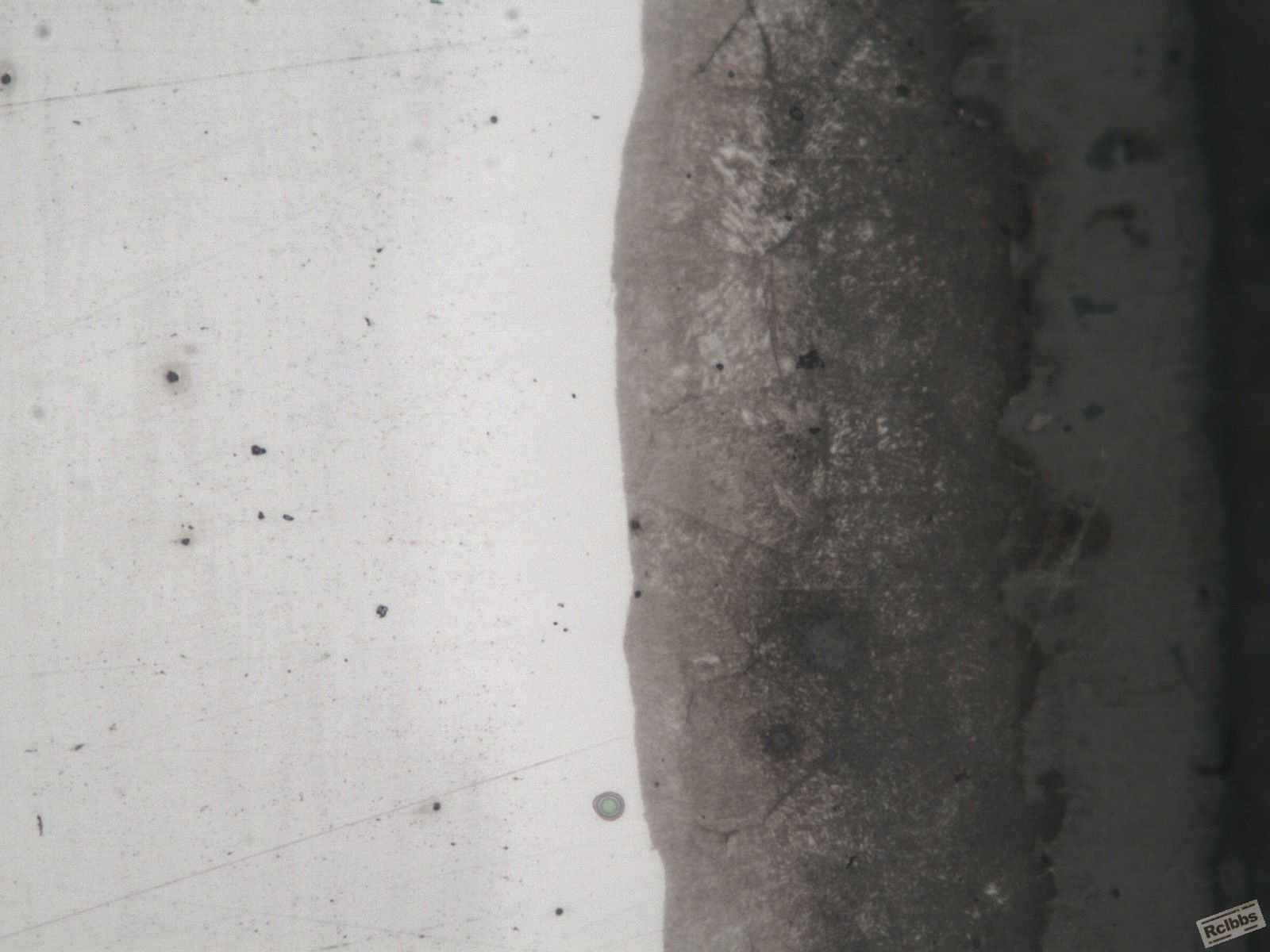

 楼主| 发表于 2010-11-28 10:29:32 | 显示全部楼层
双相不锈钢低温气体渗氮400*9h 王水腐蚀

发表于 2010-11-28 15:03:43 | 显示全部楼层
  古人刘禹锡的〔陋室铭〕中说:‘山不在高,有仙则名。水不在深,有龙则灵’。可以用此名句形容nanomaterial 老师发表本帖的意义。
1,图片1、3看到,400℃×10(9)h渗氮后的渗氮层用王水浸蚀仍然为白色,也就是抗得住王水的浸蚀,可谓耐蚀性异常之高,与常规法渗氮层抗蚀性降低形成强烈的反差。
