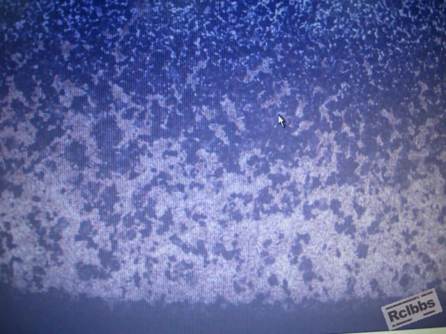

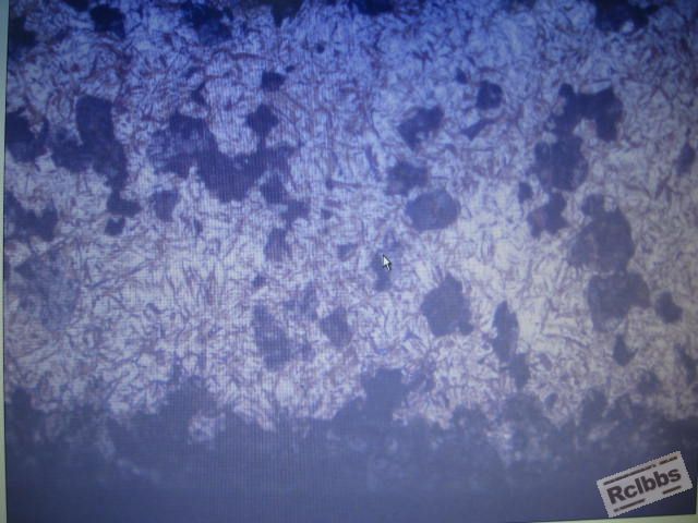

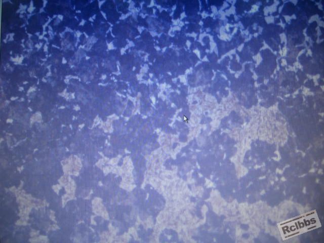

渗碳  淬火  20CrMnTiH
最表层是略黑的组织1,很浅,不能打硬度
0.05-0.75mm是黑色团絮状组织2+黄白色块状组织3,块内可见白色块状组织4,分布情况是黑色团絮状组织周围是黄白色块状组织,此深度内硬度650HV0.3
0.75-0.90mm是颜色稍暗5,硬度389HV0.3
心部6是很均匀很标准的F+P,250HV0.3
请教1 2 3 4 5 6分别是什么组织,怎么形成的?
初学金相,请朋友们帮小弟指点迷津,感激不尽!
1——没测
2——424HV0.3
3——由内到外578-776-861HV0.3
4——没测
5——389HV0.1,昨天测的
6——没测
心部为什么会是均匀的P+F?

过渡区M+T,里面是P+F
过渡区M+T,里面是P+F
100X非马+M+T
100X非马+M+T
400X次表层M+T
400X次表层M+T

发表于 2010-11-22 13:39:12 | 显示全部楼层
看了你的照片,表面黑色的一层是非马氏体组织,再往里一点黄白色的是马氏体,马氏体组织中间黑色块状分布的是未淬到马氏体的黑色屈氏体(troostite)组织,也称托氏体,心部出现网状铁素体组织,很明显是淬火冷速不足引起的。
正常20CrMnTi渗碳淬火表面不应有网状屈氏体出现,更不用说这样的块状屈氏体了;另外正常情况下心部也不会有网状铁素体析出。

发表于 2010-11-23 11:24:54 | 显示全部楼层
黑色是屈氏体一般都是温度过低和冷却效果达不到所产生.白色是马氏体.芯部是珠光体+铁素体此批应该是淬火时温度过低了
