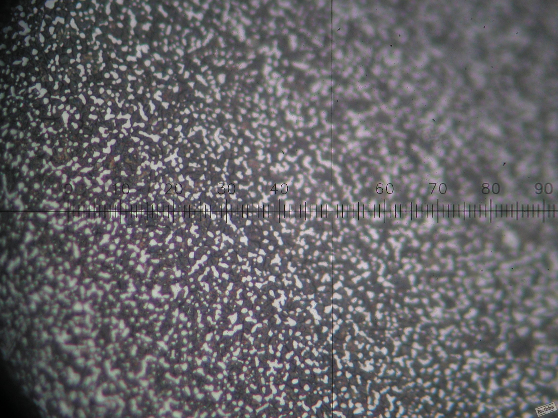

 楼主| 发表于 2010-11-22 19:25:33 | 显示全部楼层
100X组织

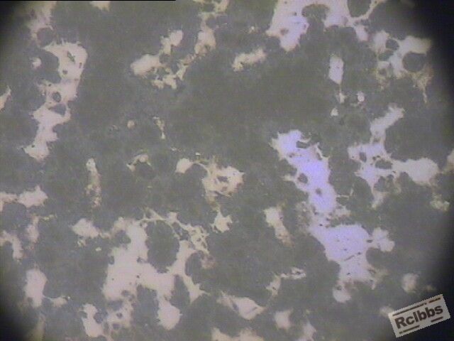

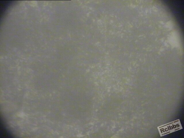

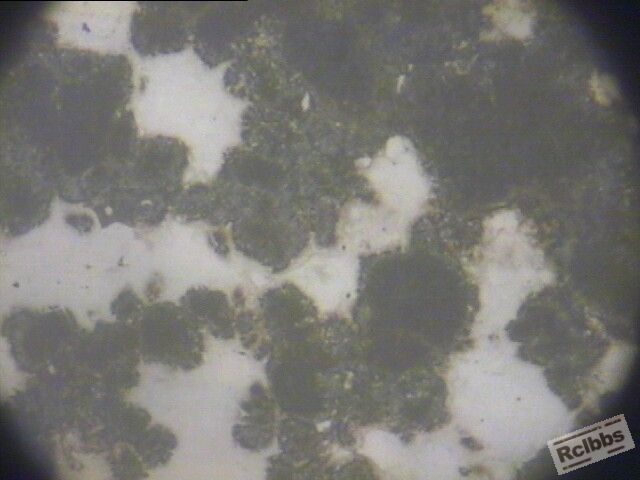

 楼主| 发表于 2010-11-22 19:28:45 | 显示全部楼层
100X
100X
300X
300X
500X
500X
 楼主| 发表于 2010-11-22 19:33:10 | 显示全部楼层
上面图片分别是100X、300X、500X组织这种组织正常吗?工艺是淬火后回火。材料是粉末冶金
