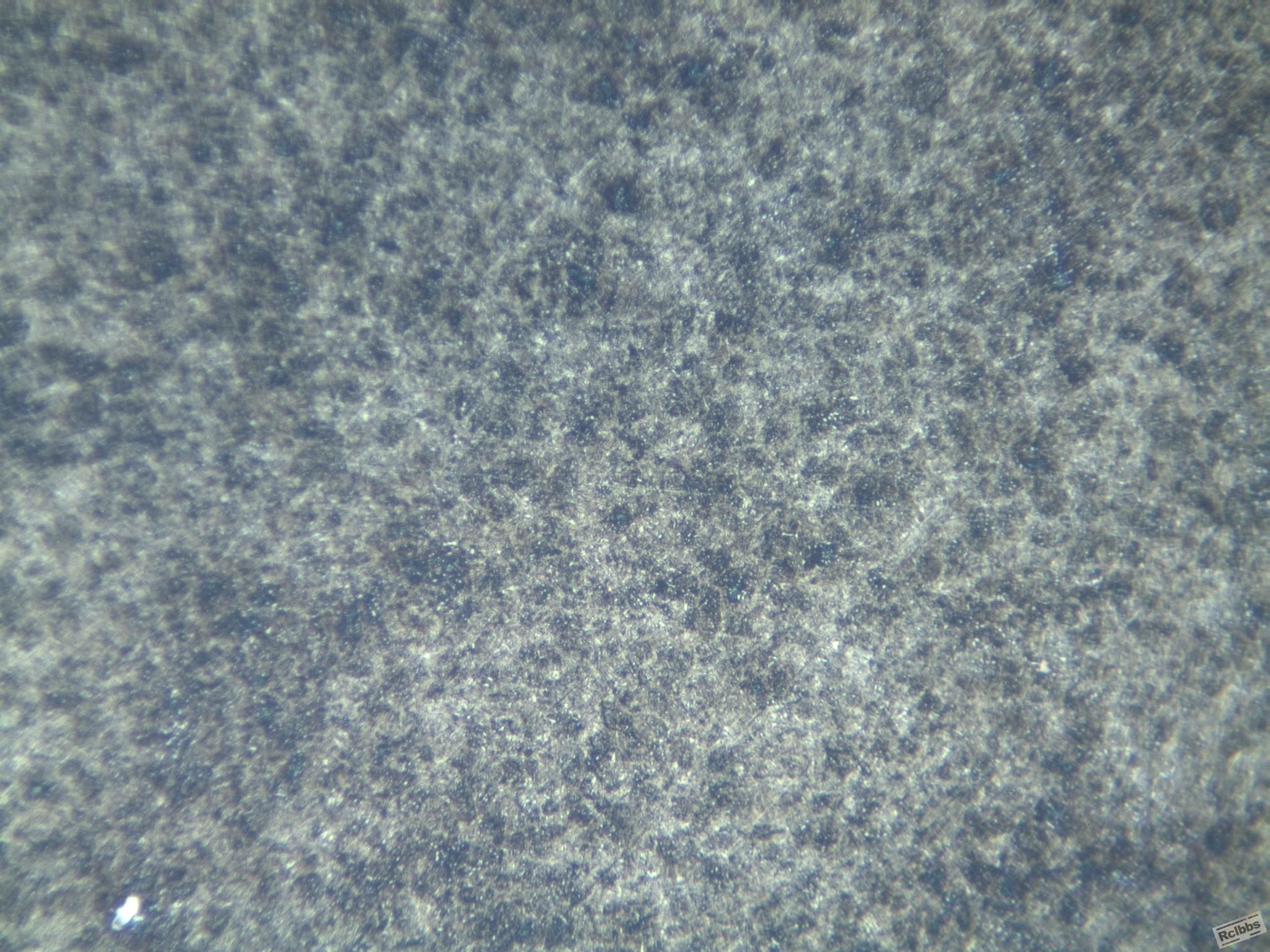

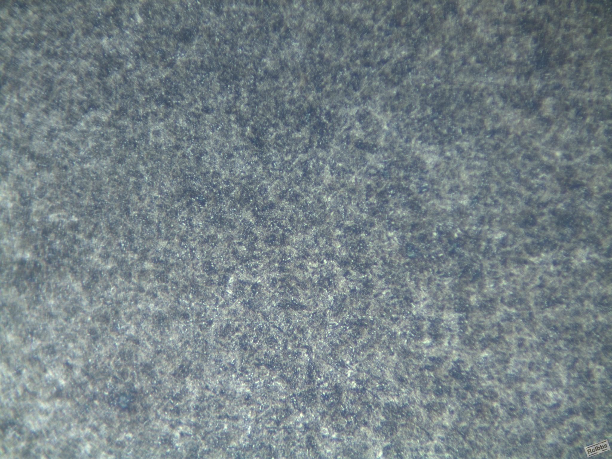

这是Gr15淬火回火后的组织,4%硝酸酒精溶液,请老师们评价一下组织吧,试样磨的不平。
400X
400X
400X
400X
发表于 2010-11-22 09:56:36 | 显示全部楼层
图片多少倍的呀

发表于 2010-11-22 10:03:27 | 显示全部楼层
淬火时未溶碳化物太多了。

 楼主| 发表于 2010-11-22 11:09:21 | 显示全部楼层
回4楼高工:此组织算合格组织吗?白色的块状是未溶碳化物吗?算合格组织吧?请不吝赐教!

 楼主| 发表于 2010-11-22 13:16:09 | 显示全部楼层
专家们跑哪去休息了?未溶碳化物的比例约占多少?能用箭头指出吗?未溶碳化物在多少倍下看更合适

发表于 2010-11-22 17:17:18 | 显示全部楼层
请楼把工艺,硬度值说明一下,图片的倍数?
图片看初步意见是工艺上有点偏低,或者保温时间不足,存在部分団絮状屈氏体
第二图左下方有个白亮块,类似夹杂物,可以进步观察评论

 楼主| 发表于 2010-11-22 17:21:46 | 显示全部楼层
实测硬度在62HRC左右,怎会是退火态,能评4~5级还不错。

发表于 2010-11-23 10:26:41 | 显示全部楼层
发表于 2010-11-23 11:01:48 | 显示全部楼层
回复 15# 冯亚斌
   如果说楼主的材料淬回火后实测硬度值在62HRC上下的话,那么图片组织稍微有点过热了 ,也是说淬火温度有点偏高了,或者说是保温时间过长引起这样的情况,级别可以判4级,按国家行业标准最上限的范围了。有的单位对于4级是认为过热,不合格的;还需彼此沟通的

签到天数: 31 天
发表于 2010-12-19 19:29:36 | 显示全部楼层
金相还可以,不算过热。
