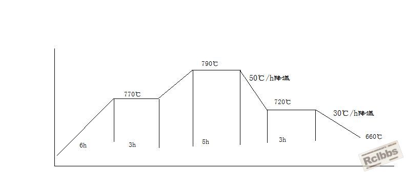

设备:井式电炉
气体保护:氮气

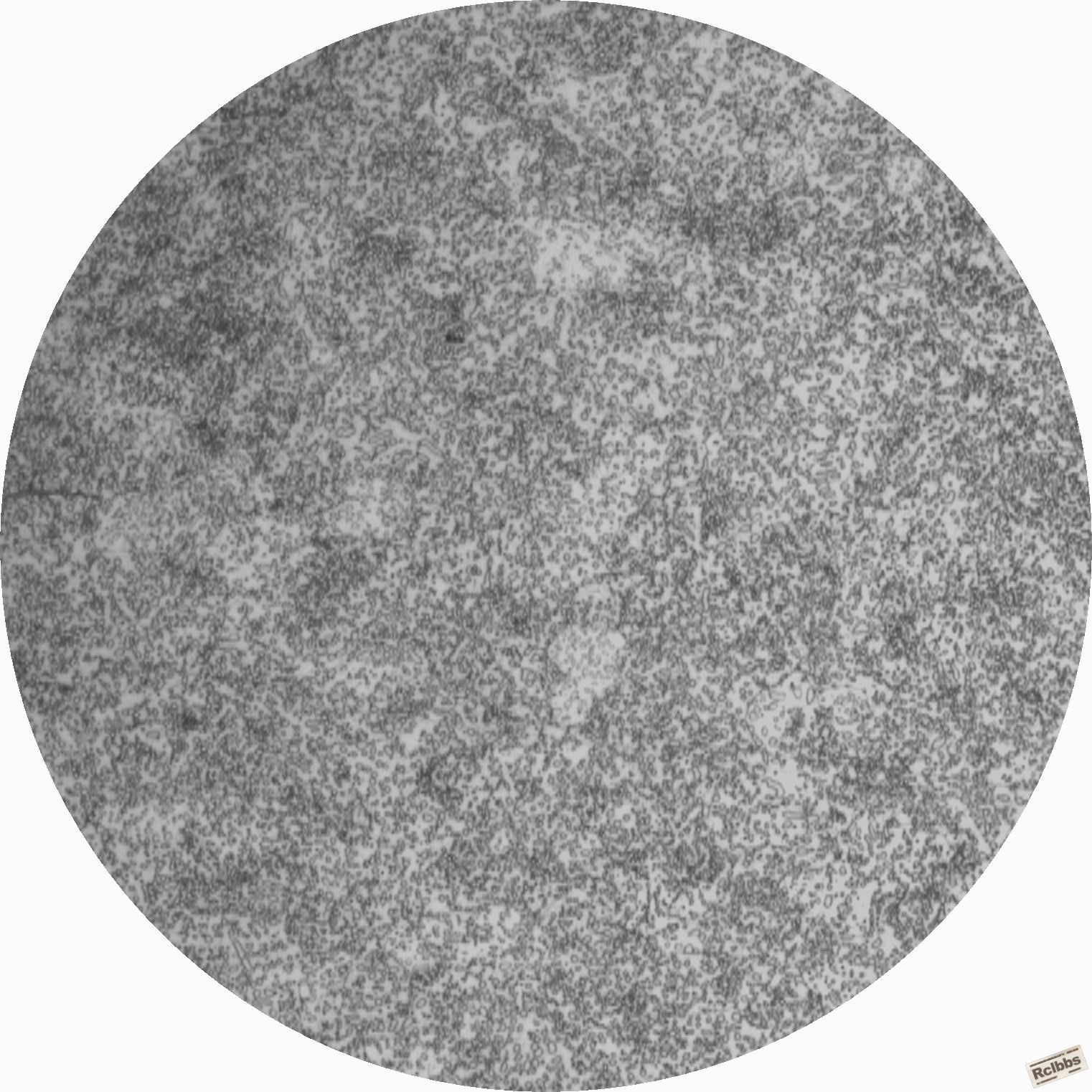

根据下图热处理工艺,但结果不大理想,有片状组织,细小碳化物颗粒。总是达不到理想的2.5级组织。球化组织犹如下图(不是不是我拍的,借了张图说明下),等过段时间上传我自己实际生产后的图片。
忘大师们指点下是工艺问题还是什么问题。

能达到这个程度可以了啊,要是还想让球大点,就延长点720的时间,加一个小时看看

楼主的退火工艺基本是没有什么问题的,还存在片状组织的话;
一个是按二楼的意见在降温720时候再延长1小时看看
第二是在790温度时候再适当加点温度795度,保温时间不变试试看或者保温时间4.5小时

球化组织偏3级,但是还不到三级。同意3#意见

回复 2# 小小学生
    你好,你说790降温到720这降温速度50度每小时,,对组织有影响吗?嫌快吗

可以了,不快,这段时间要求就是尽可能的快此才好,这样有利避免产生网状碳化物

是不好控制,带氮气保护的应是带罐的,有鼓风机的,加大风机功率能快点

    炉内钢丝的实际温度其实是不太好控制的,,操作仪表上显示的是内胆边缘温度,,实际钢丝心部不一定是显示的温度,,,,

保温后随炉降温至650度出炉空冷即可!

井式炉显示温度和实际温度相差比较大,特别是产品心部。

就工艺而言,你的球化时间偏短。建议延长1--2小时看看。
就设备而言,你的炉子不知道有没有风机搅拌,如果加上去可能会更好。

    底部有大功率匀热风机

本人对退火见解不深,但是楼主的退火工艺历时是否太久,770度保温不知道用意何在呀,望赐教!
 楼主| 发表于 2010-12-2 14:30:02 | 显示全部楼层
回复 16# flyinskyzdq
    目的其实很简单的,在770℃停滞的一段时间,可以在温度不太高的条件下,出现大量二次领先相,然后再升温使领先相长大。如果没有770℃预先形成大量核心,或在790℃保温时间不是足够的,便只有二次碳化物的破断而难以成为球形,使其球化退火后的组织呈细颗粒状分布。
