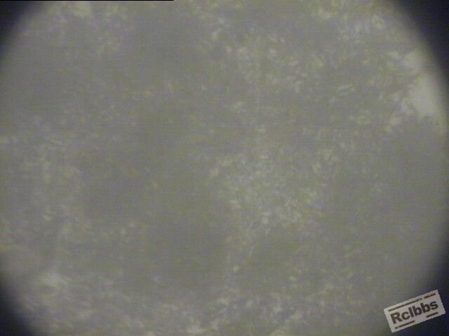

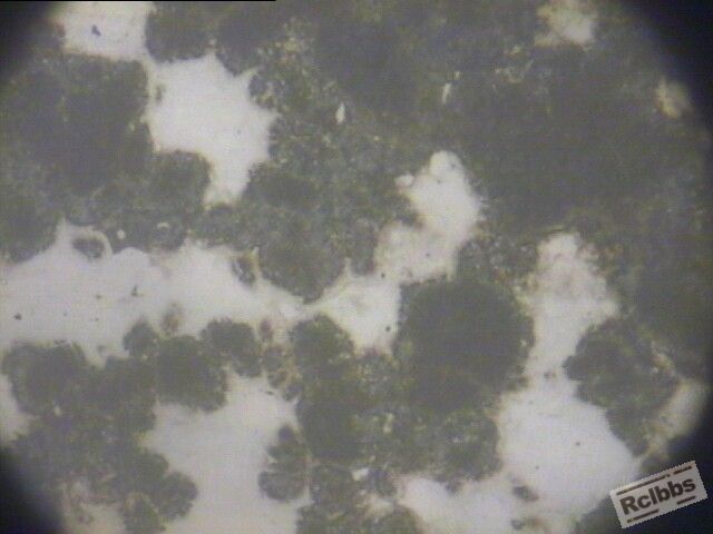

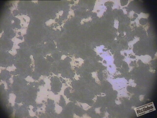

100X
100X
300X
300X
500X
500X
下面是粉末冶金淬火后回火的组织,这个组织正常吗?如图分别是100X、300X、500X组织。
 楼主| 发表于 2010-11-22 23:23:30 | 显示全部楼层
这个组织都有什么?
签到天数: 35 天
发表于 2010-12-3 19:10:01 | 显示全部楼层
马氏体 碳化物  残余奥氏体
看组织 淬火温度 高了 碳化物呈网状分布了
