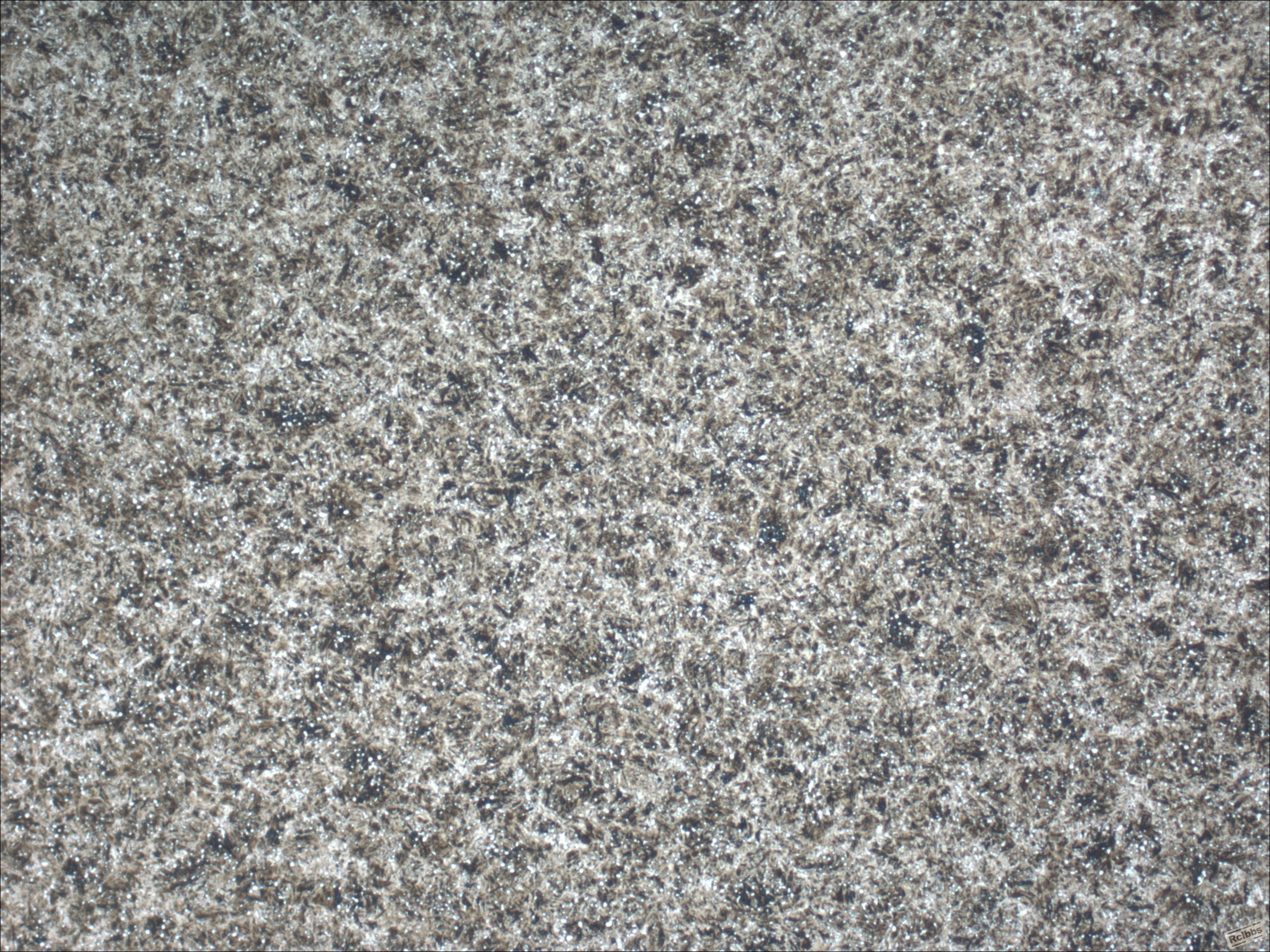

手头没有清晰的标准图谱,各位看看这个组织还可以的吧?能评个几级?JB/T 1255
硬度750HV1.0,大概61.4HRC
放大倍数:图片宽度设为13.5mm时放大倍数为500

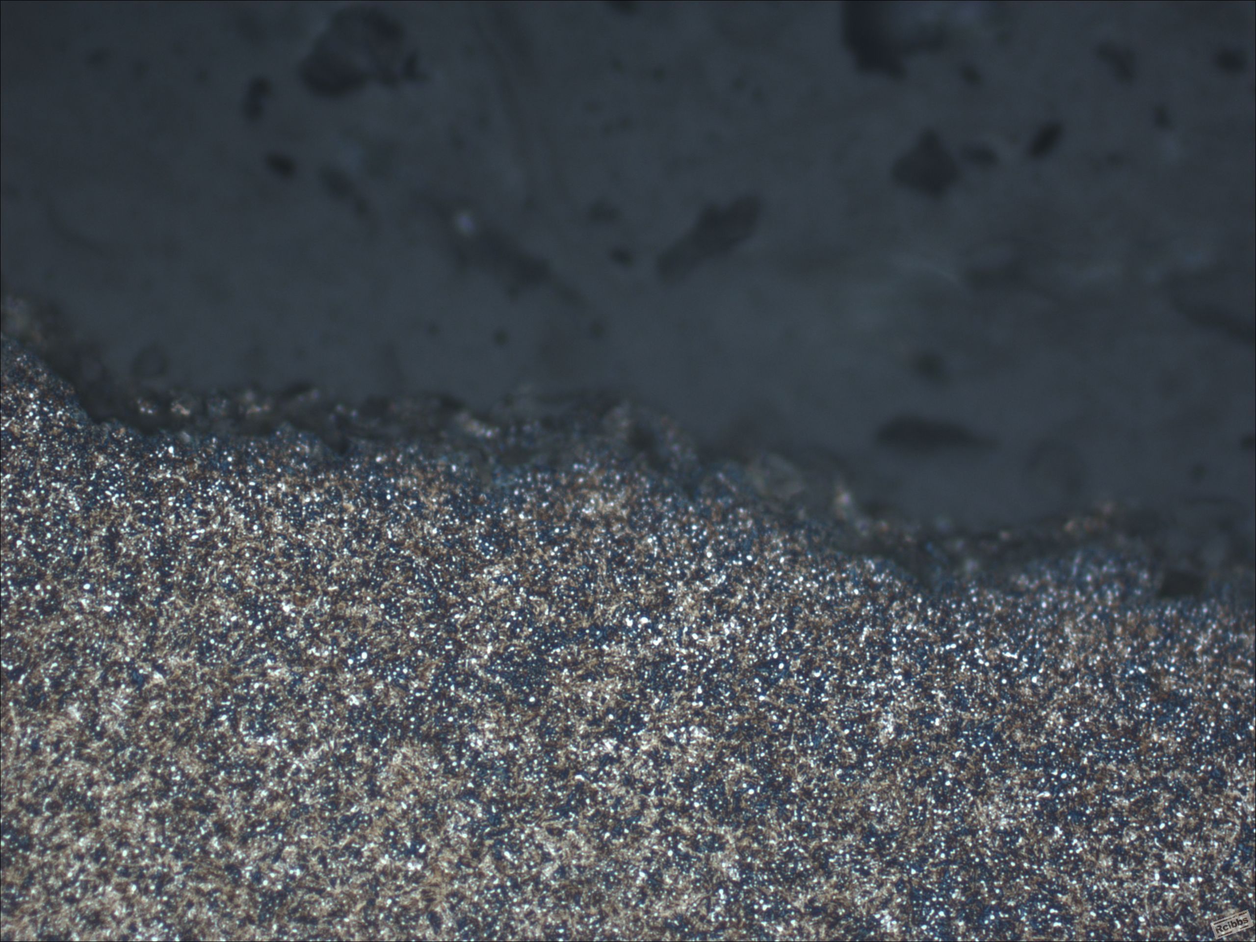

626Z轴承外圈断裂,材料未知,应该是GCr15,断口处因浸蚀原因,颜色有点深,跟芯部应该差不多。各位讨论下金相组织如何?

隐约已能见到马氏体针,温度稍高了一点

第一张的组织碳化物好像是网状的,你拍个100X的传上来看下,马氏体组织很好可以评2~3级。但是碳化物的级别就不好说了,

组织隐针马氏体居多没有过热,未溶碳化物不少是否欠热?建议把试样做一次正常温度下回火(160°C)看硬度有无下降到不合格,能否排除零件“低淬低回”的可能再做进一步分析。

同意您的马氏体结论,但是关于碳化物,500倍下这么小颗粒,100倍能看到什么呢?
我深腐蚀后看了下,未溶颗粒状碳化物细小,均匀分布。

这张照片的评级应该在3级偏上,3.5级不到。因为可以隐约看到针状马氏体,而且还比较明显

把照片宽度设为13.5cm大小,图片放大500倍,马氏体还明显不?

第一张图片组织看不出过热,轻微马氏体针状,初步根据标准可评3级
同时可按6楼意见建议把试样做一次正常温度下回火(160°C)看硬度有无下降到不合格,能否排除零件“低淬低回”的可能再做进一步分析。
第二张断口样看不出什么缺陷呢,也许是腐蚀深的原因
你深腐蚀后看了下,未溶颗粒状碳化物细小,均匀分布,没有发现网状碳化物是么?

没有电镜,体视显微镜拍出的效果不好,我只是想知道最这种材料熟悉的同行们如何评价这个芯部组织。
条件所限,做不了回火
断口处确实是腐蚀深了,颜色都不同,但没什么异常
深腐蚀后未发现网状碳化物。
