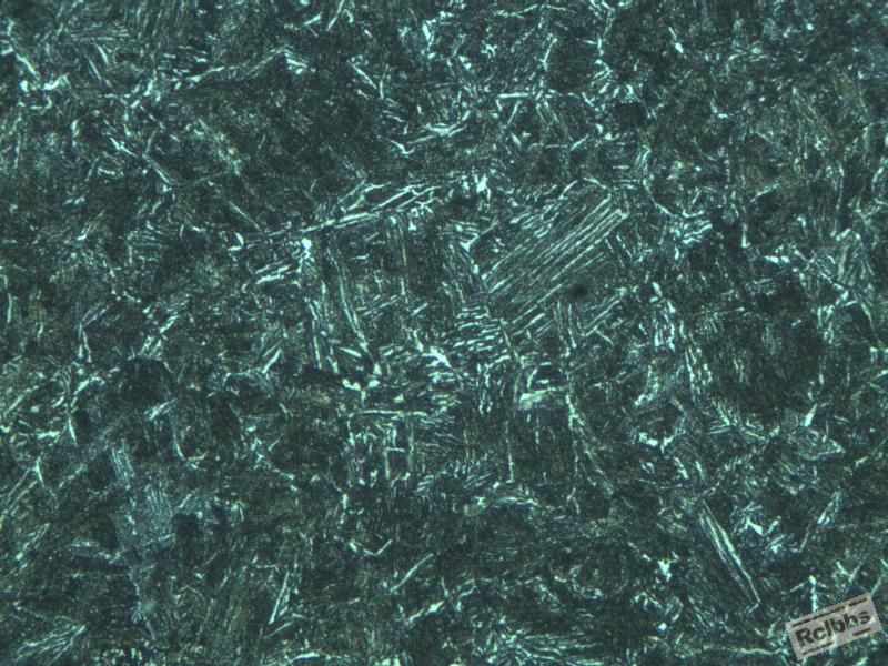

42CrMo材料,直径150mm,850℃水淬火、400℃回火后,离表面12mm处金相,为何种组织?

补充:金相图片为
C号钎杆扁肖处横向离表面12mm 500.zip (1.15 MB, 下载次数: 382)

看了一下
心部的是粗大板条马氏体
还发现少量成型的上贝氏体

回复 4# 绛雪
   图片格式不对,直接传不上去。好像有铁素体呀。

发表于 2010-11-23 14:26:21 | 显示全部楼层
索氏体+铁素体。保留马氏体位相

发表于 2010-11-23 16:16:31 | 显示全部楼层
马氏体+铁素体

发表于 2010-11-23 16:38:00 | 显示全部楼层
回火屈氏体+铁素体

马氏体+铁素体

图样解压后转换JPG格式就能直接贴上:
确定放大倍率为400或500的话,这种组织状态反映淬火时该部位可能因距表面12mm,冷却速不及表面除生成马氏体外还形成了一些贝氏体,经回火后原淬火马氏体成为回火托氏体。不过42CrMo是淬透性很好的材料,水淬不应该出现这种组织可能冷却过程哪个操作环节有问题。

非正常组织,为回火屈氏体和铁素体,可能加热温度过高,冷速过慢造成。
