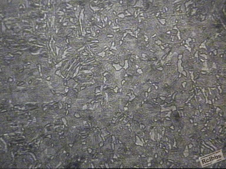

材质:20CrMo,渗碳淬火。活塞销零件位于心部的金相 173..jpg

重新制样吧?

    能看清楚组织,存在小块状、点状、条状铁素体是零件加热和冷却都有问题造成的。

心部为铁素体加和珠光体,可能是因为淬火没有淬透产生的。只是心部的局部图片,不知道你渗碳件的尺寸,渗层的深度。

心部应当是低碳马氏体与铁素体吧。

出现铁素体 应该是心部冷却速度慢吧?  基体是马氏体么?

可以看出是呈块状分布的未溶铁素体,没有完全奥氏体化一定是加热温度不足或保温时间不够所造成的!顺带问一下图片是多少倍的?

    只看清了未溶的F及条状F,基体不清晰,建议重新制样

不知道硬度多少,看样子是珠光体+铁素体
