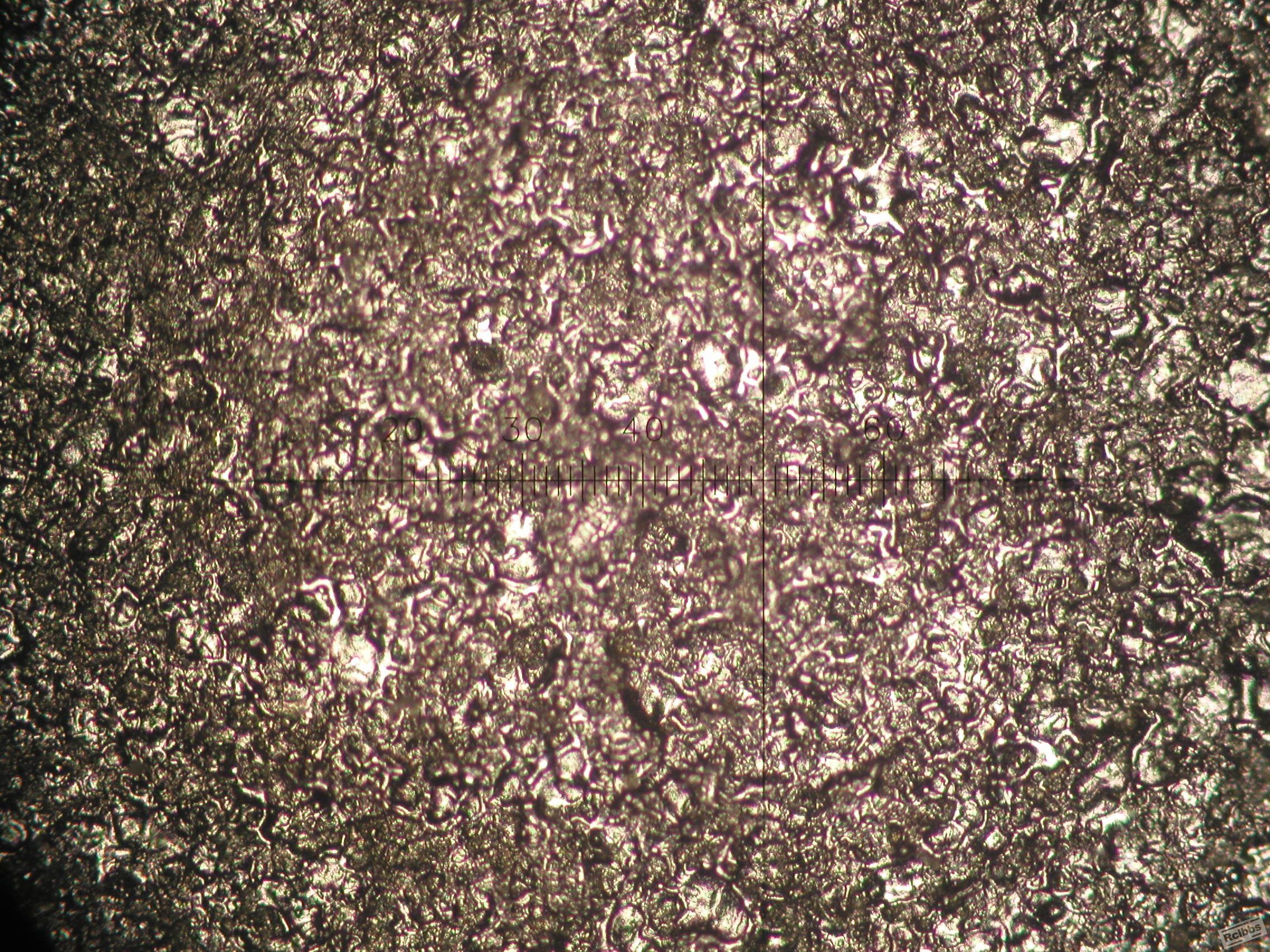

在某材料表面照得的相片
下图为 100倍 照片
像照片上的这种图画   在有些未处理的断口上能获得
大家怎么看待上面的图片?
签到天数: 30 天
发表于 2010-11-23 14:40:37 | 显示全部楼层
很像没有腐蚀的图片

 楼主| 发表于 2010-11-23 14:49:02 | 显示全部楼层
是啊   材料表面未经任何处理的

发表于 2010-11-23 15:42:39 | 显示全部楼层
未经处理就好比铸态组织一样。

 楼主| 发表于 2010-11-23 16:03:31 | 显示全部楼层
回复 4# fengzhonghenji
    铸态组织?
  在材料打过  光谱分析的表面上   ,经过  放大,  可以获得这种图片

发表于 2010-11-23 16:07:51 | 显示全部楼层
没有材质,没有热处理工艺,金相也不能说明什么啊

 楼主| 发表于 2010-11-23 16:11:34 | 显示全部楼层
回复 7# fengzhonghenji
    重点是    想说明有些断口的照片 (未经任何处理过的)   是这样的 形貌
            可能没这么均匀和完美

发表于 2010-11-23 16:12:57 | 显示全部楼层
断口的话,可能已发生扭曲,组织受到挤压变形

 楼主| 发表于 2010-11-23 16:15:03 | 显示全部楼层
回复 9# fengzhonghenji
    具体怎么说 ?  对于那类断口  ,感觉很迷糊
   往往是  做了金相之后,组织还很正常

发表于 2010-11-23 16:18:21 | 显示全部楼层
回复 10# hooloo
    看断裂的方式了, 受外力变形的话, 一定有扭曲的痕迹

发表于 2010-11-23 20:53:46 | 显示全部楼层
相当于熔化铸态层(组织中可能有淬火马氏体)。
