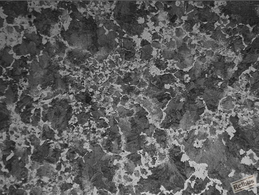

100.jpg 100倍

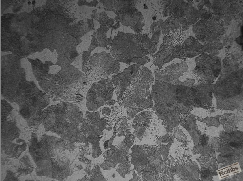

400.jpg 400倍
组织为粗片珠光体+细片珠光体+铁素体。100倍视场看到组织出现混晶、粗晶,疑是成分偏析所致(合金元素钼分布不均匀),晶粒粗大是材料过热的表现,粗片珠光体出现可能是冷却缓慢所致(空冷)。我感觉这个过热
组织怎么没出现魏式组织?我们这个是铸件,不是锻打件。
发表于 2010-11-23 15:12:25 | 显示全部楼层
正火晶粒可不小呀,
 楼主| 发表于 2010-11-23 16:13:26 | 显示全部楼层
回复 2# 天天小非
所以我估计材料过热了啊。
发表于 2010-11-23 20:02:19 | 显示全部楼层
我感觉45钢之类的普通碳钢容易出现魏氏体,而合金钢过热程度不大时却不太会出现魏氏体,不知道诸位有没有类似经验?
