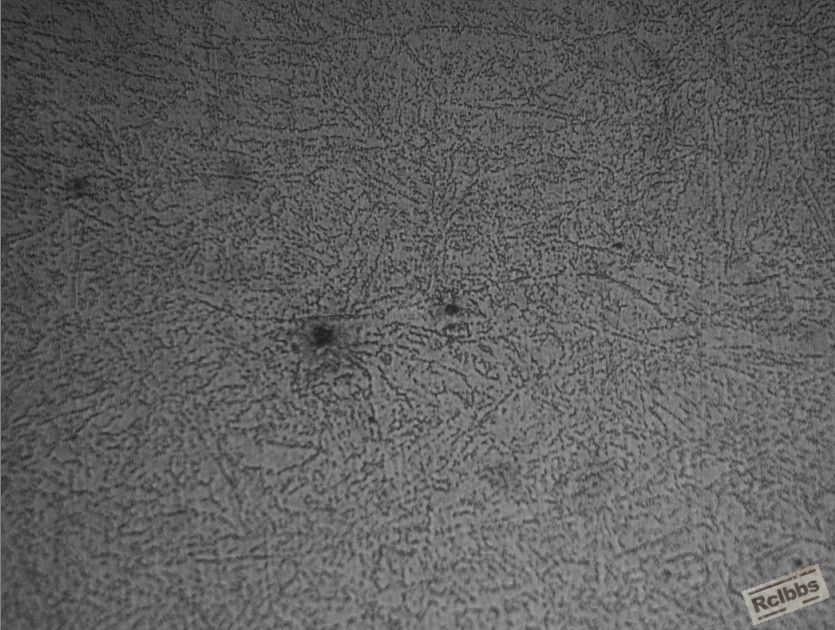

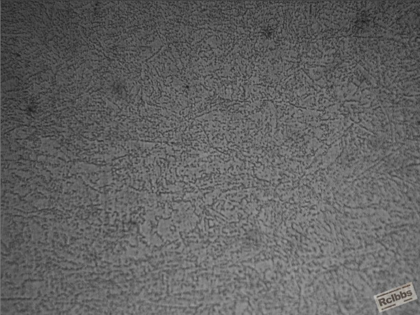

100.jpg 100倍
400.jpg 400倍
这个材料偏析不明显,也未见一次碳化物,但是400倍上
看碳化物呈长条状,网状,球化退火后慢冷所致?

发表于 2010-11-23 21:05:23 | 显示全部楼层
二次碳化物网比较大,个人意见倾向于锻造冷却时形成;
 楼主| 发表于 2010-11-23 21:30:39 | 显示全部楼层
回复 2# shenfuhai
    沈工!这个材料是圆棒,还没做过锻打的。这个材料网状碳化物按评级标准大于2级了吧?

发表于 2010-11-24 06:38:39 | 显示全部楼层
回复 3# youweijie314
    没有经过锻打?是你们铸造后直接退火的?不可思议.
 楼主| 发表于 2010-11-24 08:27:16 | 显示全部楼层
回复 4# shenfuhai
刚才我去看了技术协议,材料外协的,发现有锻打的,呵呵,我不懂这些圆棒怎么出来的。
 楼主| 发表于 2010-11-24 08:31:42 | 显示全部楼层
回复 4# shenfuhai
    我发现有2次锻打,你只的是电渣重熔后的锻打吧?后续有做等温球化退火。你判断是锻造后形成的依据是什么?能指导下吗?终段温度高慢冷形成?要是只是等温球化
不会出现这么大的2次碳化物网是吗?

发表于 2010-11-24 09:32:56 | 显示全部楼层
回复 3# youweijie314
    你这个 图片  是怎么评级的?
  一般横向都是500倍  进行评级啊
还有,方便上传1000倍组织看看么 ?    想看看采用的是什么退火
 楼主| 发表于 2010-11-24 09:37:27 | 显示全部楼层
回复 7# hooloo
    我拍的是纵向的,我们条件简陋,只能拍100和400倍的,照相机拍的。

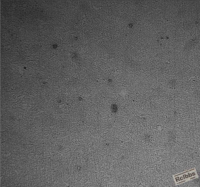

 楼主| 发表于 2010-11-24 09:42:37 | 显示全部楼层
回复 7# hooloo
    再传一张,也是400倍

发表于 2010-11-24 09:47:46 | 显示全部楼层
球化不充分所致,不影响后续热处理的。

发表于 2010-11-25 09:55:17 | 显示全部楼层
此材料看是锻后余热退火,没有经过专门热处理。用户可直接加工成模具后再热处理
 楼主| 发表于 2010-11-25 14:40:55 | 显示全部楼层
回复 12# 888888
    这个是圆棒,我们割样后送出去锻打成毛坯再加工的,这个球化退火组织你感觉有问题吗?
签到天数: 21 天
发表于 2010-11-25 20:15:52 | 显示全部楼层
问题不大,可以使用,
发表于 2010-11-26 08:57:18 | 显示全部楼层
看情况偏析还不是很严重,使用应该没问题

发表于 2010-12-4 15:55:54 | 显示全部楼层
组织没有什么问题。
但如果没锻,问题就大了。
