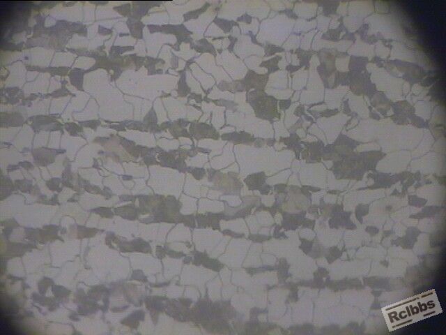

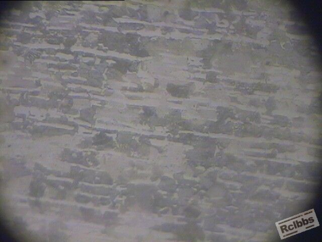

请问20#做齿轮出现下面的组织正常吗?组织均为100X组织!如果是带状组织,允许在齿轮中出现吗?谢谢
100X组织
100X组织
100组织另一批
100组织另一批
图片为两个批次均是20#用来做齿轮的!

发表于 2010-11-23 22:53:56 | 显示全部楼层
是带状组织。
建议做一下化学分析,上面一张图片珠光体较多,含碳量可能较高。

发表于 2010-11-24 16:06:30 | 显示全部楼层
原材料带状组织,材料本身不合格,建议不要使用,采购好的材料。
20钢可以做齿轮,但需渗碳缓冷后重新加热淬火,不然晶粒容易粗大;
一般采用20CrMnTi等合金钢做齿轮较好。
 楼主| 发表于 2010-11-24 20:38:29 | 显示全部楼层
是20#的材料。这种组织是不是不好?我们是摩托车厂,这是从动链轮!有渗碳层的!

发表于 2010-11-25 07:46:23 | 显示全部楼层
要么换材料,要么前道热处理加正火改善组织。
现在摩托车利润薄,用差点的材料也可以理解。最好还是用20CrMnTi.
