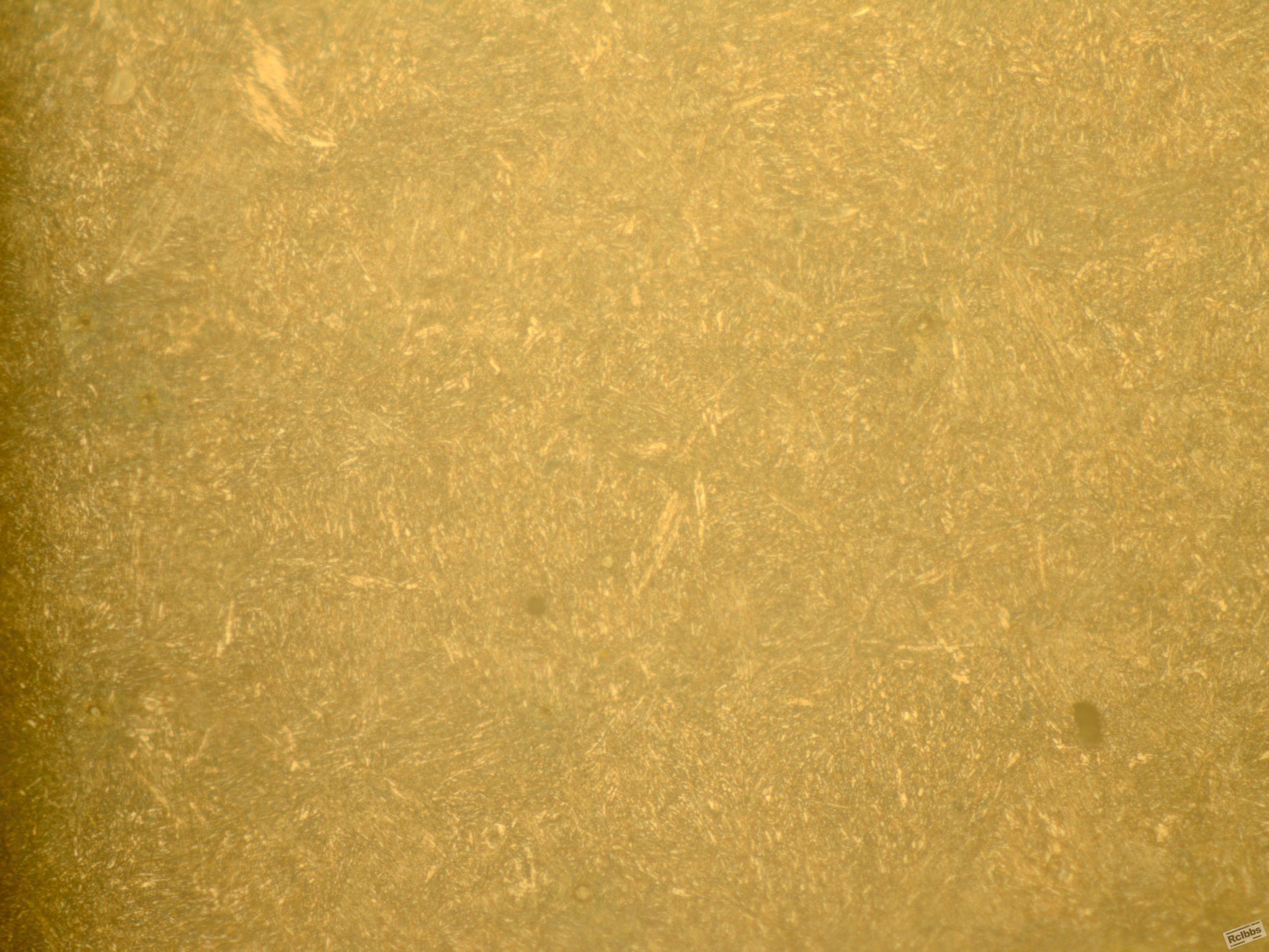

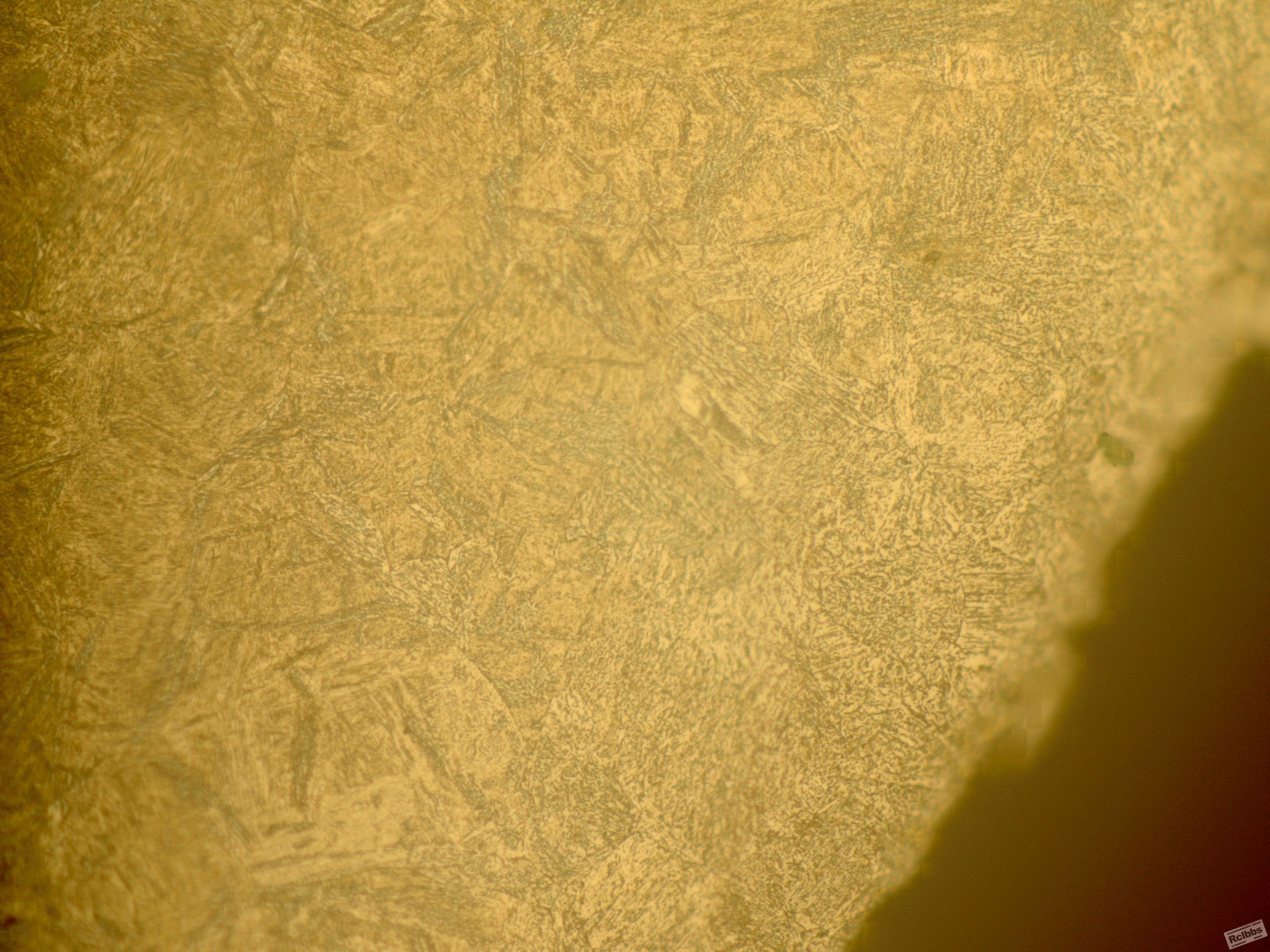

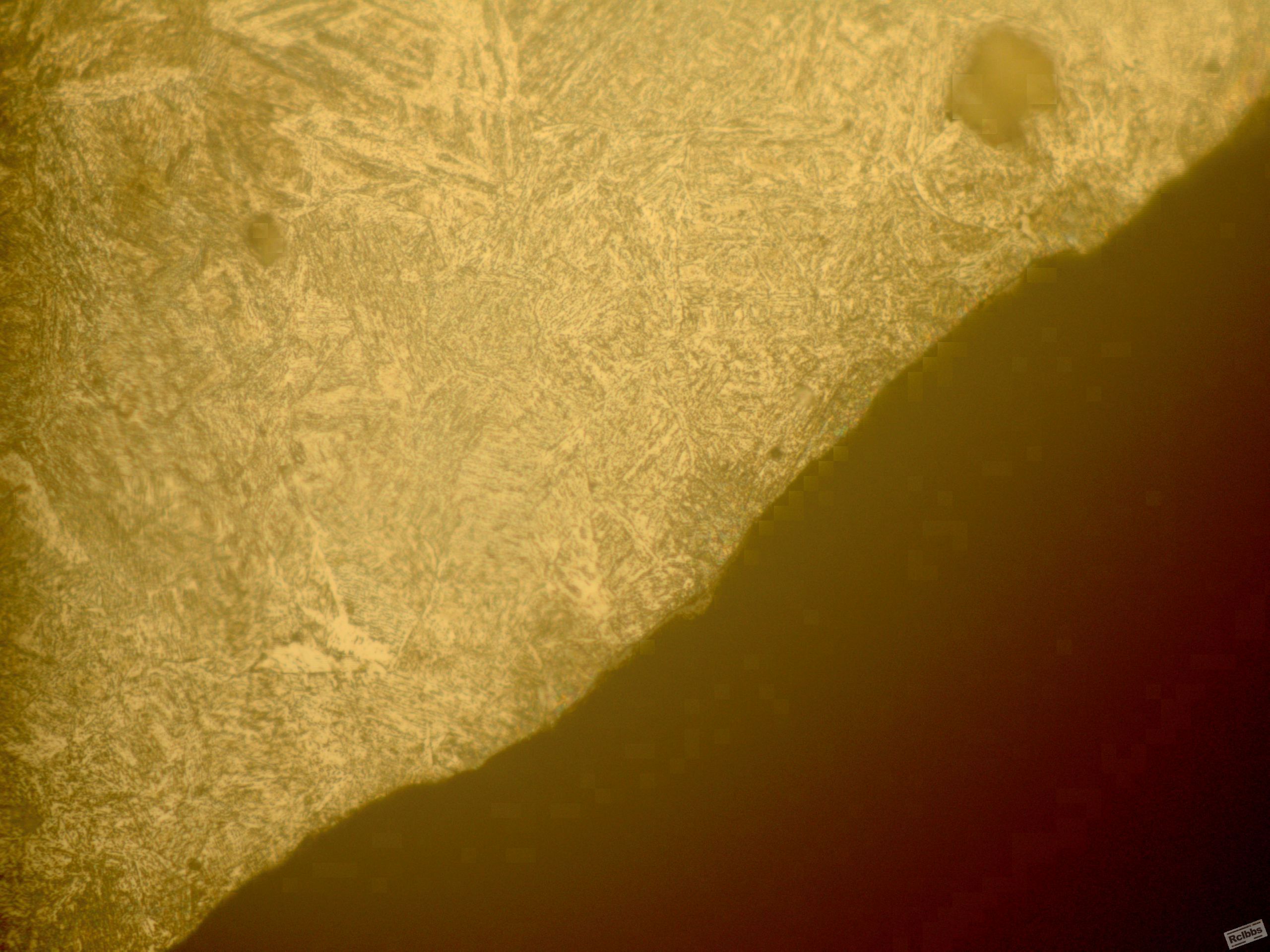

材质51CrV4 弹簧钢棒料
940淬火 油淬
420回火
之后得到的组织,请大家帮忙分析一下(洛氏硬度50)
脱碳100X
脱碳100X
近表面组织500X
近表面组织500X
内部组织500X
内部组织500X
 楼主| 发表于 2010-11-24 15:06:54 | 显示全部楼层
请问进表面组织中是否有马氏体存在呢?
发表于 2010-11-25 10:02:54 | 显示全部楼层
从形态上看像马氏体。
