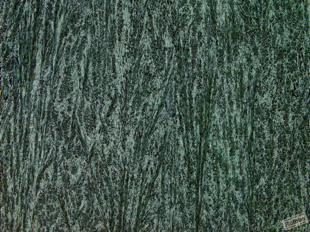

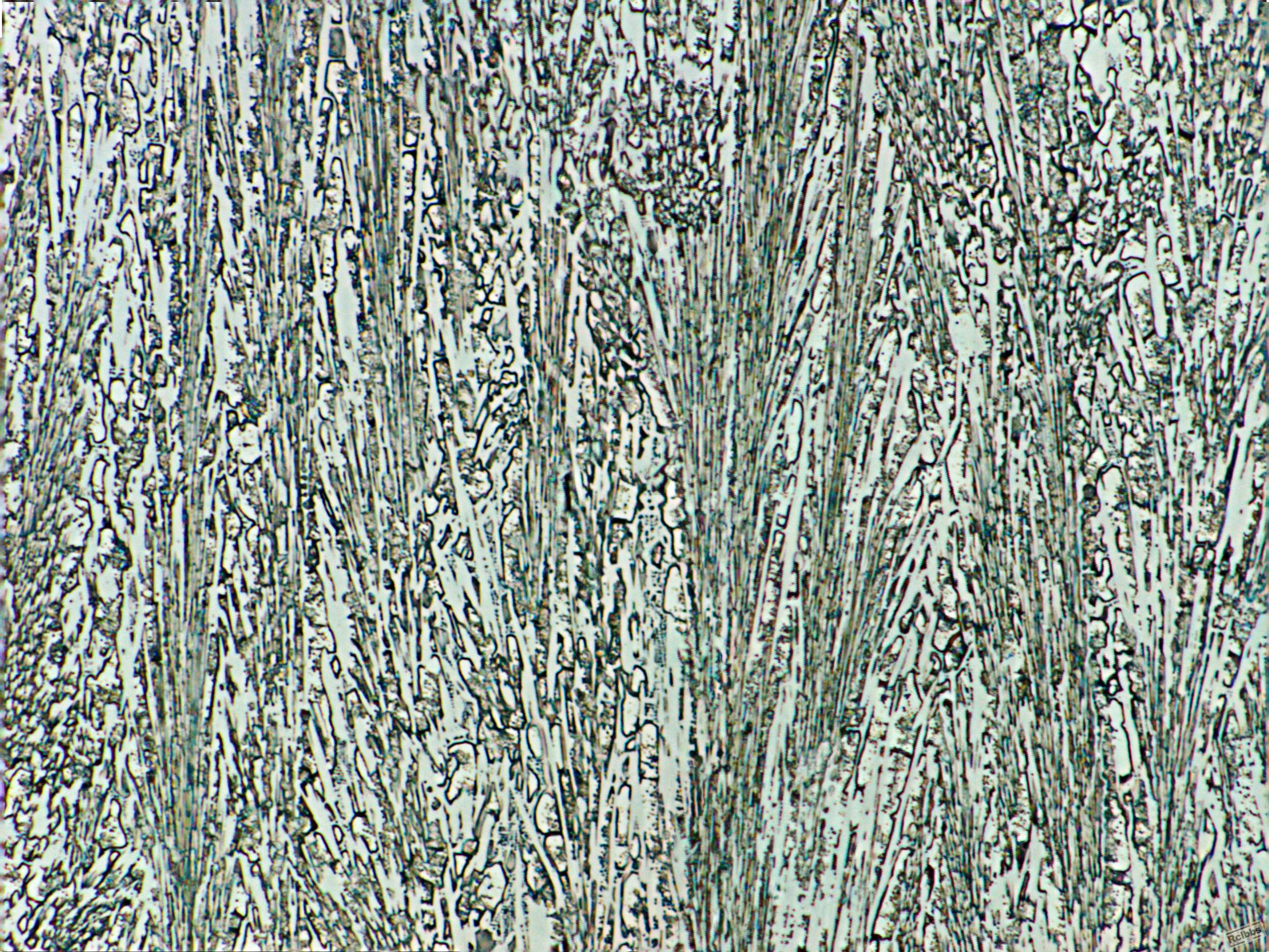

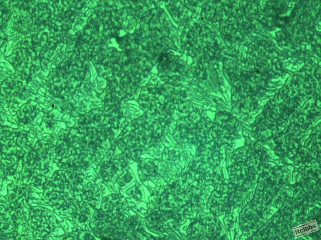

发表于 2010-11-24 13:43:58 | 显示全部楼层 |阅读模式
基体是什么组织?366HV1
签到天数: 108 天
发表于 2010-11-24 14:34:19 | 显示全部楼层
什么材料啊?
这种颜色的图片是怎样  照出来的 ?
签到天数: 8 天
发表于 2010-11-24 14:52:23 | 显示全部楼层
马氏体 好像还有合金相   还有其他相就不知道了 本人金像不好水平不高
 楼主| 发表于 2010-11-24 15:48:54 | 显示全部楼层
回复 2# hooloo
    有个绿色的滤色片
签到天数: 108 天
发表于 2010-11-24 16:28:57 | 显示全部楼层
回复 4# chief
    滤色片要安装在哪里啊?能否详细一点   ?
发表于 2010-12-1 05:06:04 | 显示全部楼层
马氏体+贝氏体+铁素体~
发表于 2010-12-2 05:32:28 | 显示全部楼层
一般为索氏体组织
发表于 2010-12-2 07:59:37 | 显示全部楼层
钢号要知道,白色可能是合金碳化物,也可能是铁素体,Cr-Ni-W是一种说法,Cr-W-Co可能又要另外解释了。
发表于 2010-12-2 09:46:27 | 显示全部楼层
什么放大倍数也不给,材料也不给,不好评。我看的粉末冶金的气门座圈与这个相差很大。
发表于 2010-12-2 11:22:20 | 显示全部楼层
连续看了几个贴子,都是只有照片没有说明.怎么判断?
