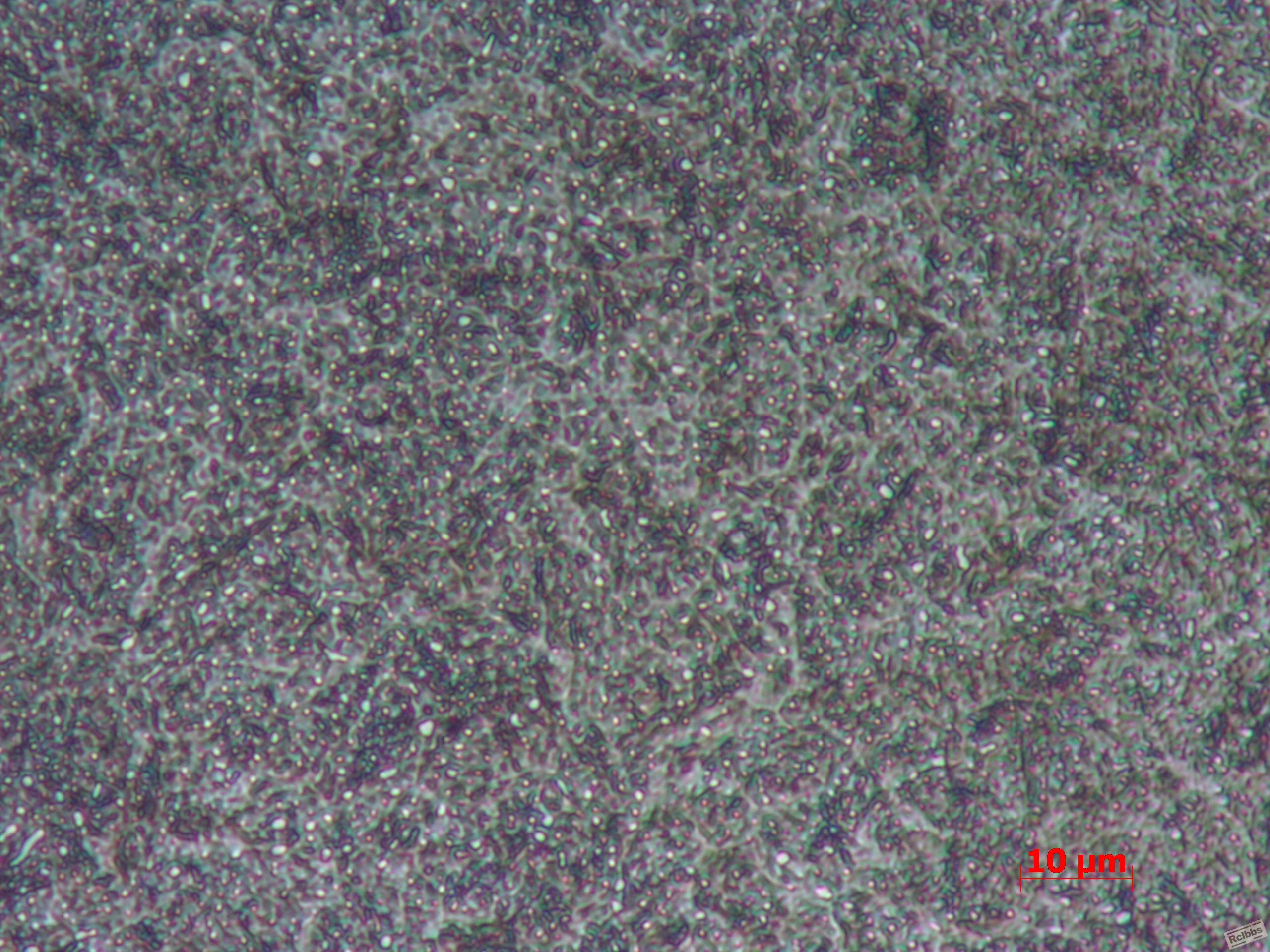

发表于 2012-4-17 08:46:03 | 显示全部楼层
我这有一张,GCr15,淬火+回火,请教,哪部分是残余奥氏体,碳化物很清晰,放大倍数1000X
签到天数: 20 天
发表于 2012-4-18 08:41:37 | 显示全部楼层
从形成机理上分析,碳化物主要存在于晶界处,渗碳层为实际为高碳钢,即过共析钢,过共析钢领先相为C化物,所以碳化物是在晶界处存在,而残奥为奥氏体转变过程中未完全转变为马氏体的那部分奥氏体,因此存在于马氏体的周围,在晶粒的内部
签到天数: 521 天
发表于 2012-7-4 22:03:19 | 显示全部楼层
白亮和黄色的应该是析出的碳化物,深色的惨A,腐蚀的比较厉害吧,请专家指点。
签到天数: 124 天
发表于 2022-3-31 11:07:25 来自手机 | 显示全部楼层
腐蚀后碳化物是白亮,孤立状;残奥是偏黄偏暗,是成片在一起。
