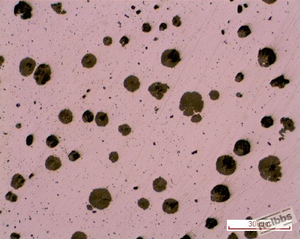

怎么给金相照片加标尺啊??
就是那种比较简单的方法加标尺 。。
发表于 2010-11-25 07:37:38 | 显示全部楼层
大多数金相标尺是设备软件自带的。
我们的显微镜型号也比较老旧,曾经用经计量局标定的显微标尺拍不同倍率的照片,然后用软件将标尺图片和金相图片叠加,形成“伪标尺”,你也可以试试,哈哈。

发表于 2010-11-25 09:39:29 | 显示全部楼层
只能这么说,大多数是拍摄图片之后,用软件加上标尺,软件的标尺是用物镜测微尺标定过的。

回复 3# lvjian923
很多旧型号的显微镜其实本质不差的,就是那时候数码片还不很流行,所以没有数码标尺,那只能物尽其用了,哈

金相显微镜如何使用数码相机拍照片的?
发表于 2011-1-24 19:11:33 | 显示全部楼层
相机镜头对着目镜,焦距要调好,你试试看哈,有点难度的
发表于 2011-1-24 20:35:05 | 显示全部楼层
回复 8# lookyu
不是太老的显微镜, 可以让供应商配专用CCD的,接口只要搞对就行。
