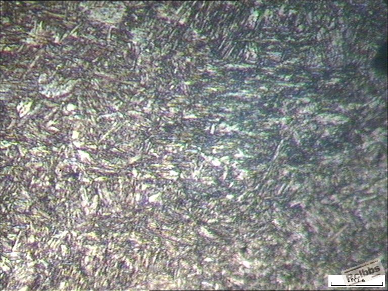

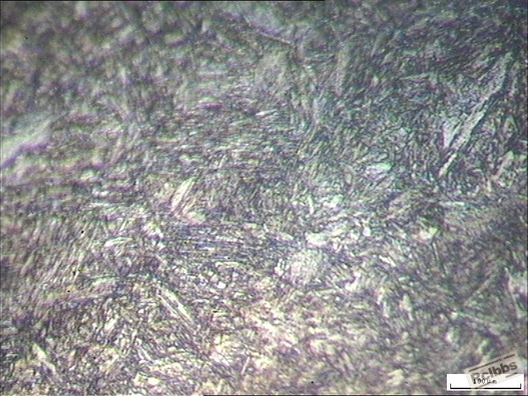

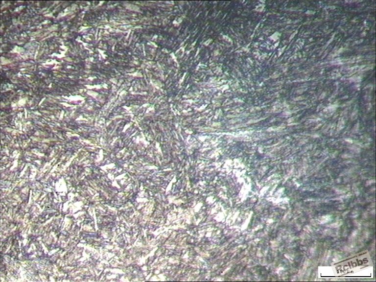

34CrMo4的材料,第一次热处理温度淬火/回火:920/565时间:80/120,出炉做了力学性能试验,各方面都偏低,断口不亮,中间部分灰色粉状,判断为未淬透。
后来用同一温度和时间又做第二次热处理,小样力学性能不算稳定,基本正常。但是拿小样做了一个金相,却观察到类似与马氏体的状态,看到的小样整个面都呈现这种状态,不确定是马氏体,但是能确定不是索氏体,帮忙看下吧,是什么原因呢?如果是没有淬透,那么马弗炉作出的小样应该是淬透的,但是的情况分析却是可能没有淬透,这不是自相矛盾吗。拜托各位大虾帮帮忙。
附图:观察到的全是图上这种情况。
小样的金相1
小样的金相1

 楼主| 发表于 2010-11-24 16:08:59 | 显示全部楼层
麻烦分析下原因,稍微具体点,最好能帮忙想想解决方法。不胜感激!!

这个材料的淬火温度在850摄氏度左右,920淬火会带来过热组织,粗大的晶粒和粗大的马氏体及部分残余奥氏体,这种过热组织的抗回火性能很好,但脆性很大。楼主的组织是回火马氏体+回火屈氏体+少量残余奥氏体。

这个温度不是我定的,是我们这的高工定的,尺寸是406*9,当时怕是淬火不够然后定的920。没有看金相,力学性能正常,80/120是淬火时间/回火时间。我也觉得这个温度有点高,这是我们高工定的工艺,没有经过我这里。

取样位置是力学性能试样,在断口旁边取得,力学性能是:抗拉975  屈服870   延伸率16.5。尺寸是406*9的

    没有找出正确的原因最好批量不要再做了,如果批量的件再做一次还不成功的话就要额外的进行正火或者退火处理了。还有能否指教下为什么确定以上金相组织不是回火索氏体?

也不是完全判断不是回火索氏体,有可能是回火索氏体和其他体的共存体,只是这张图表达的不明显。我对金相也不是很专业,所以只能这么说了。你去找下金相方面的书籍看看,又看到好书向我推荐下。谢谢了。
