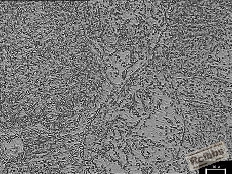

3Cr13材料,看看试样是什么组织?什么状态?

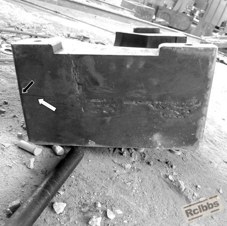

开裂原件
开裂原件

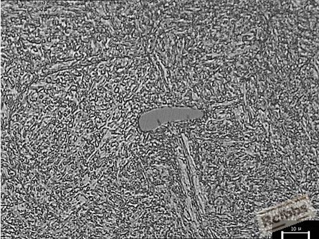

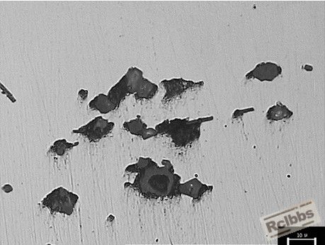

裂纹一侧的表面是锻后未加工的,有很多缺陷,夹杂物严重超标。
这调质后的组织看上去怎么象退火态?可硬度是47HRC,用显微硬度测还要高,相当51HRC。
断裂了  失效分析  是由于夹杂物超标
组织是调质后的

调质的  那点状的是什么 铁素体还是渗碳体啊  还是什么

三图 那个  你们确定的属于什么夹杂物类型?

什么材料的,图中点状的会不会是贝氏体

图片上的球状像是渗碳体

夹杂物应在100X下评定,看看是否合格,楼主的图好像放大到1000X了,夹杂物自然就多了,
没有断口照片,如果没找到裂纹源在哪里,就判断是夹杂物引起的失效,显然是太武断了。

从组织形态看,调质不充分,温度低

和地下粉笔比较看来尺寸不小,第四图看来调质组织还可以,第三图夹杂挺明显

夹杂有没有能谱打下什么成分?
如果裂纹起源处有夹杂物,倒也是可以说夹杂物引起开裂的。
开裂也可能是多种因素引起,例如硬度太高,韧性不足也可能促使早期开裂。

感觉就像淬火时温度太低,碳化物未溶解样的!
