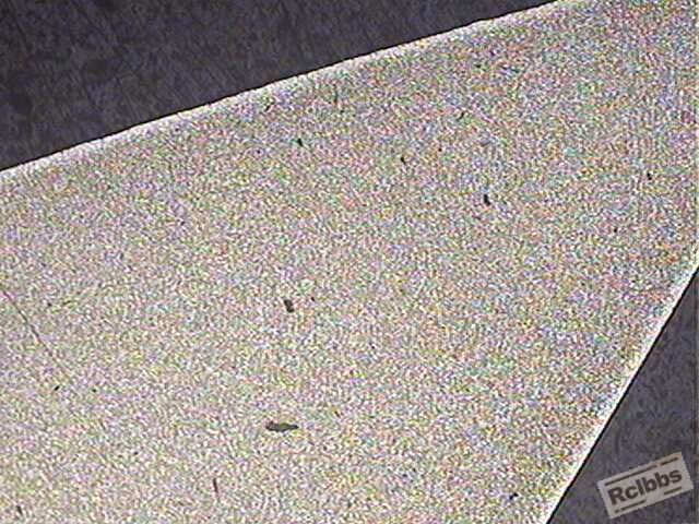

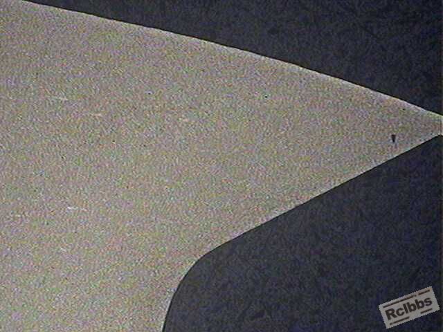

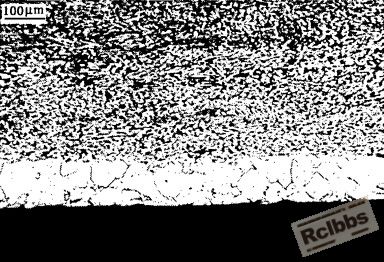

希望大家多讨论一下,钛合金污染层问题,有没有解决的办法。

 楼主| 发表于 2010-11-25 10:25:29 | 显示全部楼层
污染层产生的原因,污染层的形成机理,出现污染层之后的补救措施,如何预防污染层等等,希望大家探讨一下。

发表于 2011-11-9 08:32:29 | 显示全部楼层
楼主用的是什么腐蚀剂 表面污染看的不太清楚,  我们用的是2%HF

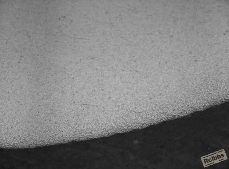

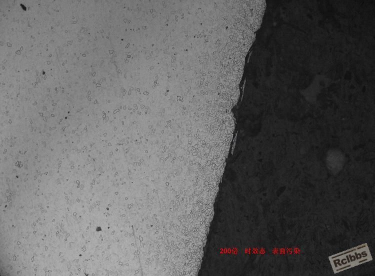

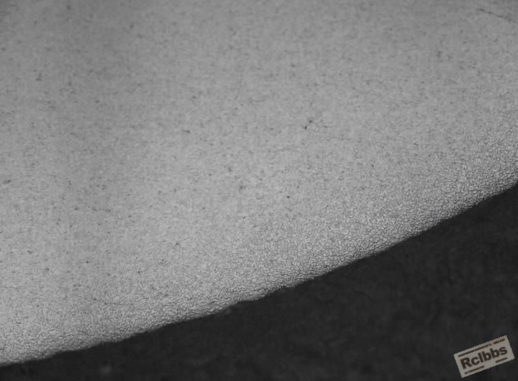

我也发两张ti 6-4 的热处理之后表面污染的图片
50X
50X
100X
100X
