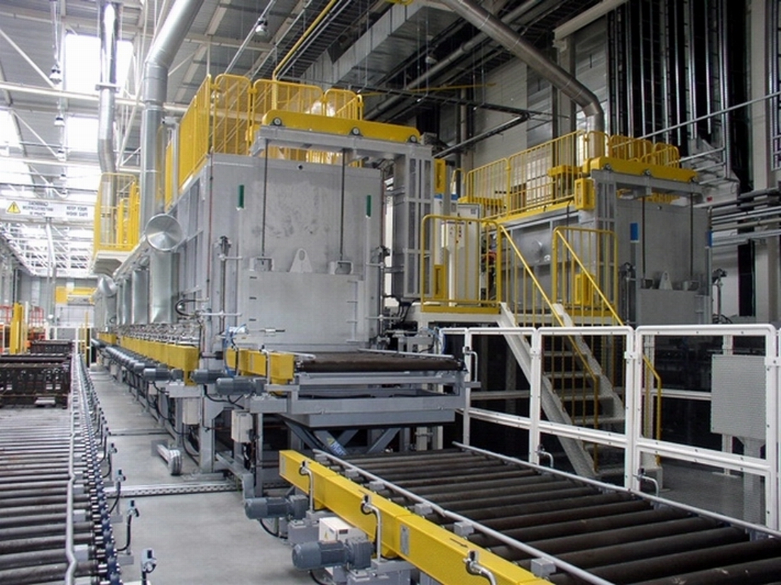

燃气加热,没有真空锁气装置.

主炉每支辊棒都有单独的电机传动,辊底炉传动发展的趋势!

控制灵活
但造价相对较高
还是根据实际情况进行取舍

如何解决辊棒同步的问题,辊棒同步运行对它是否重要?
