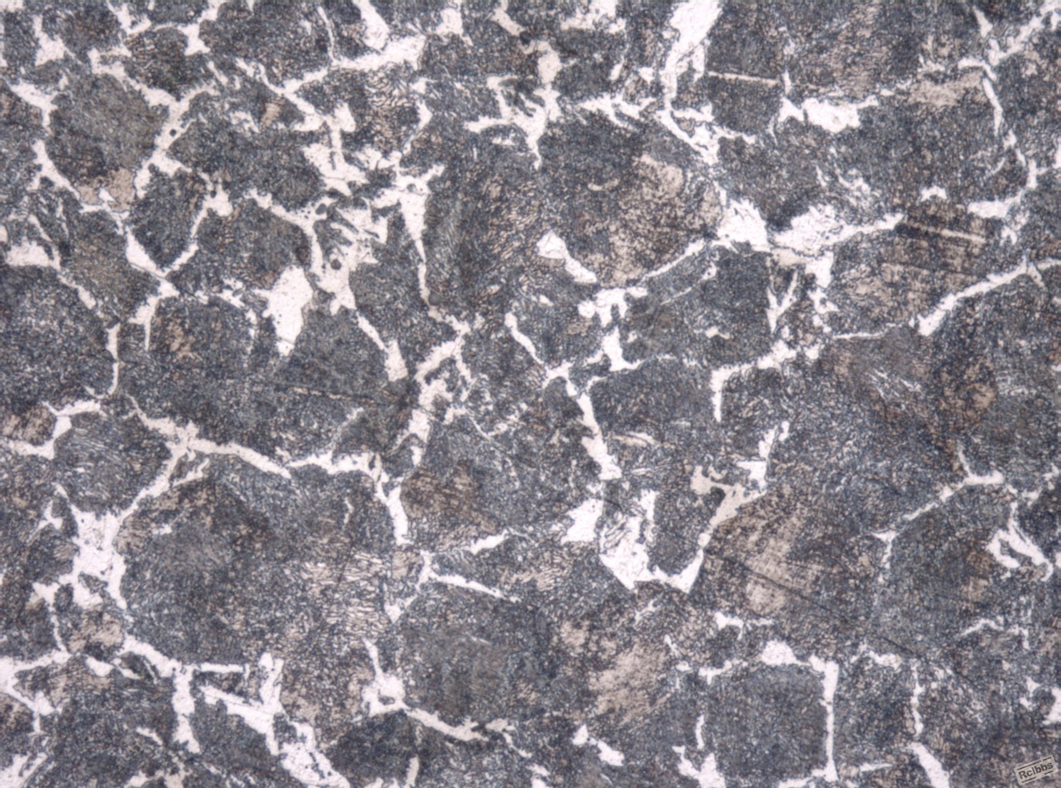

请教各位专家,冲击韧度为多大的钢属于高韧度钢?有界限值吗?今有一调质状态的45钢,冲击功为25J,冲击试样为缺口深度为5的标准夏比U型试样,请问这个冲击功正常吗?我怀疑不正常,金相中存在大量网状铁素体,请专家赐教,谢谢!

45#钢正常调质组织能达到的冲击值大概是多少呢?
