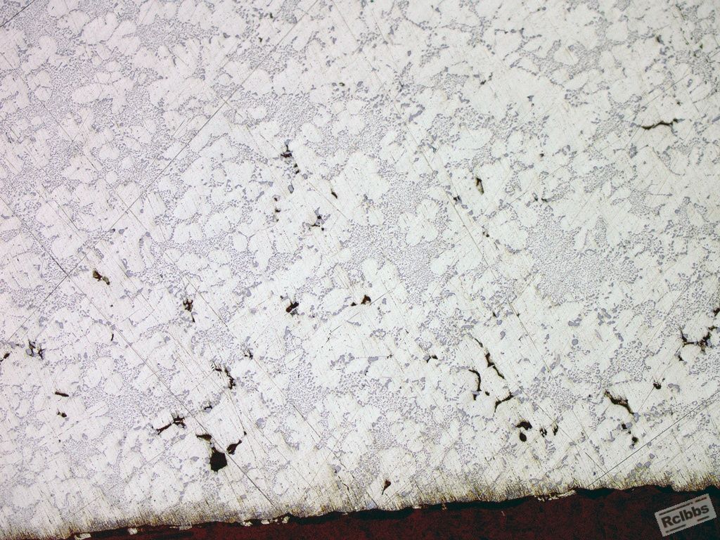

哪位大侠知道?现在我碰到一个问题,铸铝105A在铸造经T6处理后正常,但是铸造+HIP+T6就出现薄壁尖角处脆断,检查该处金相剖面,发现有连成网的孔隙,想问有没有什么技术检查是否是HIP造成这种现象(怀疑是过烧造成)?
说明:检查金相组织和热处理过烧不一样,无共晶硅长大现象。

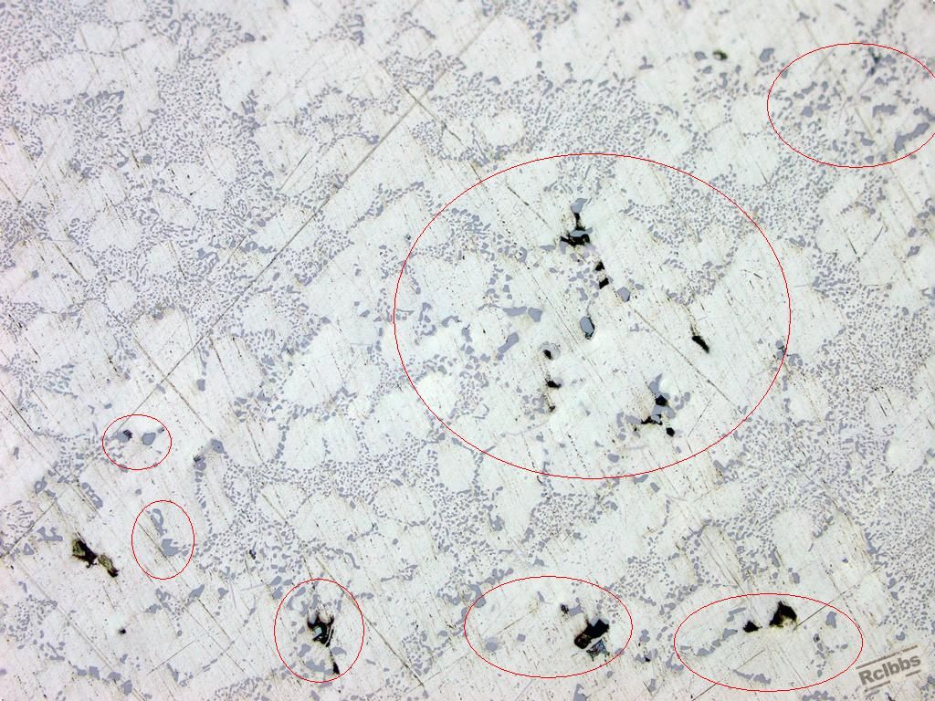

100X和200X的,铸态,经HIP处理,有什么问题?

问题是这个供应商是大客户扶持的,大客户又非得要这个工序。而且我个人对HIP工序会造成连续孔隙的提法不太赞成,因为HIP过程无非就是加热加压,最多会造成过热过烧,现在过烧特征不明显,不会造成过烧三角,就不会再成连续孔隙,孔隙还是精铸过程导致的。

同意,但是较大孔隙已经被上述样品证明无效,这个样品铸造后只经过HIP处理,孔隙没有改善。

有没有这个可能,铸铝里存在低熔点合金导致高温烧熔汽化形成孔隙?
但是孔隙处能谱分析只有钙元素有偏聚嫌疑。
