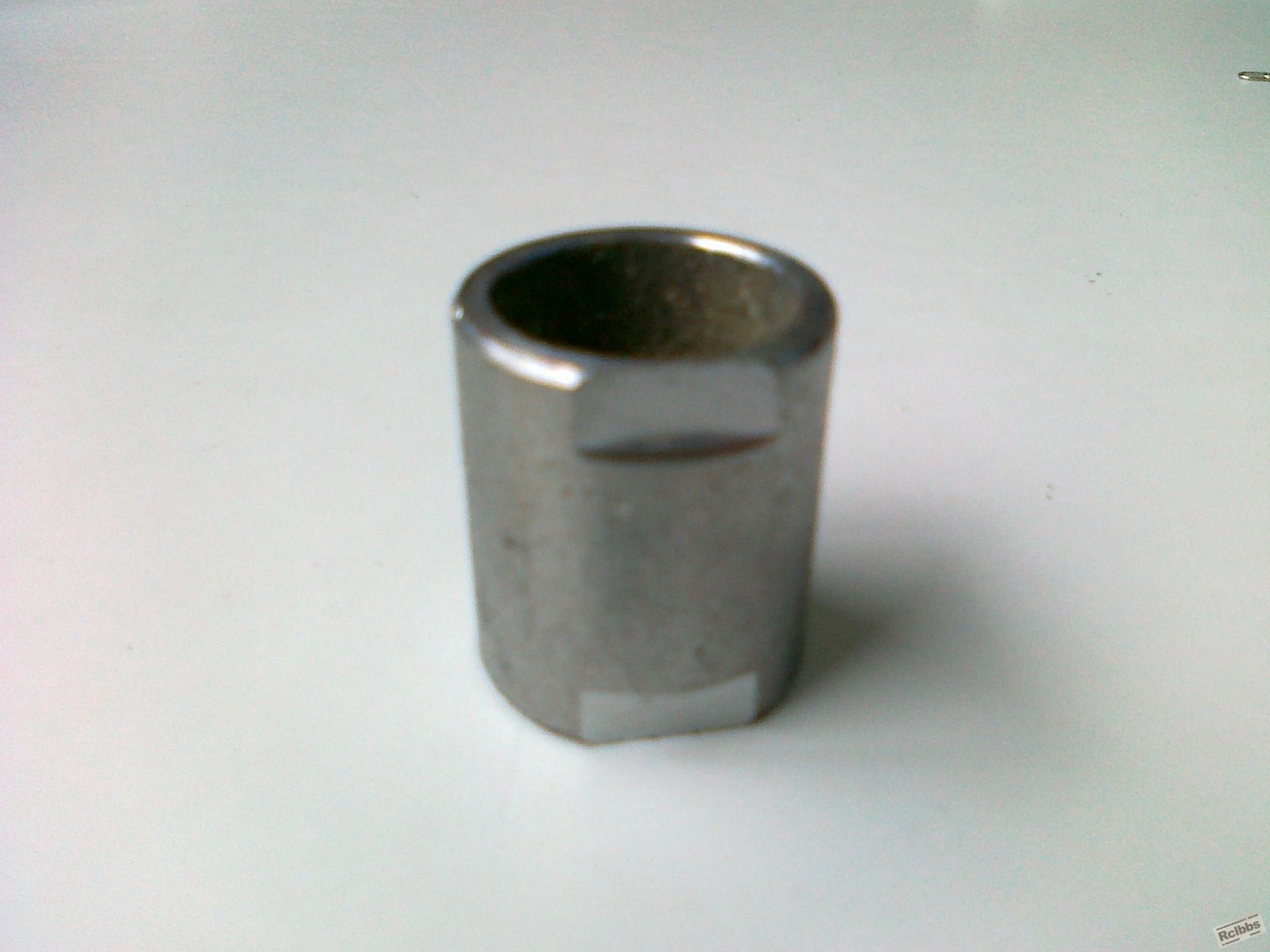

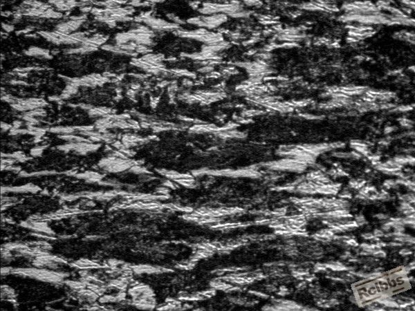

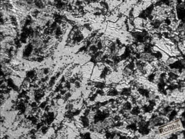

车间里要对一批套筒渗碳,我拿了一个做了几张图片,谁能帮我解释下图片中铁素体间的是什么组织是珠光体还是贝氏体,什么原因造成的会对渗碳有影响吗?
纵向100X
横向400X
横向400X
横向400X
套筒
套筒
套筒

第一张是纵向的100X,第一次发图片还不会,大家见谅。这个套筒是链条上用的。

发表于 2010-11-25 21:47:02 | 显示全部楼层
加工过程可能是:退火+冷挤压。
 楼主| 发表于 2010-11-25 21:59:56 | 显示全部楼层
也就是说是延变形方向拉长的铁素体+珠光体,那么这种组织算合格吗,有没有什么标准可以对比
签到天数: 108 天
发表于 2010-11-25 22:22:59 | 显示全部楼层
看晶界的变形情况应该是你所说的冷拉,最好介绍一下你的套筒经过的热处理才好判断组织呀
