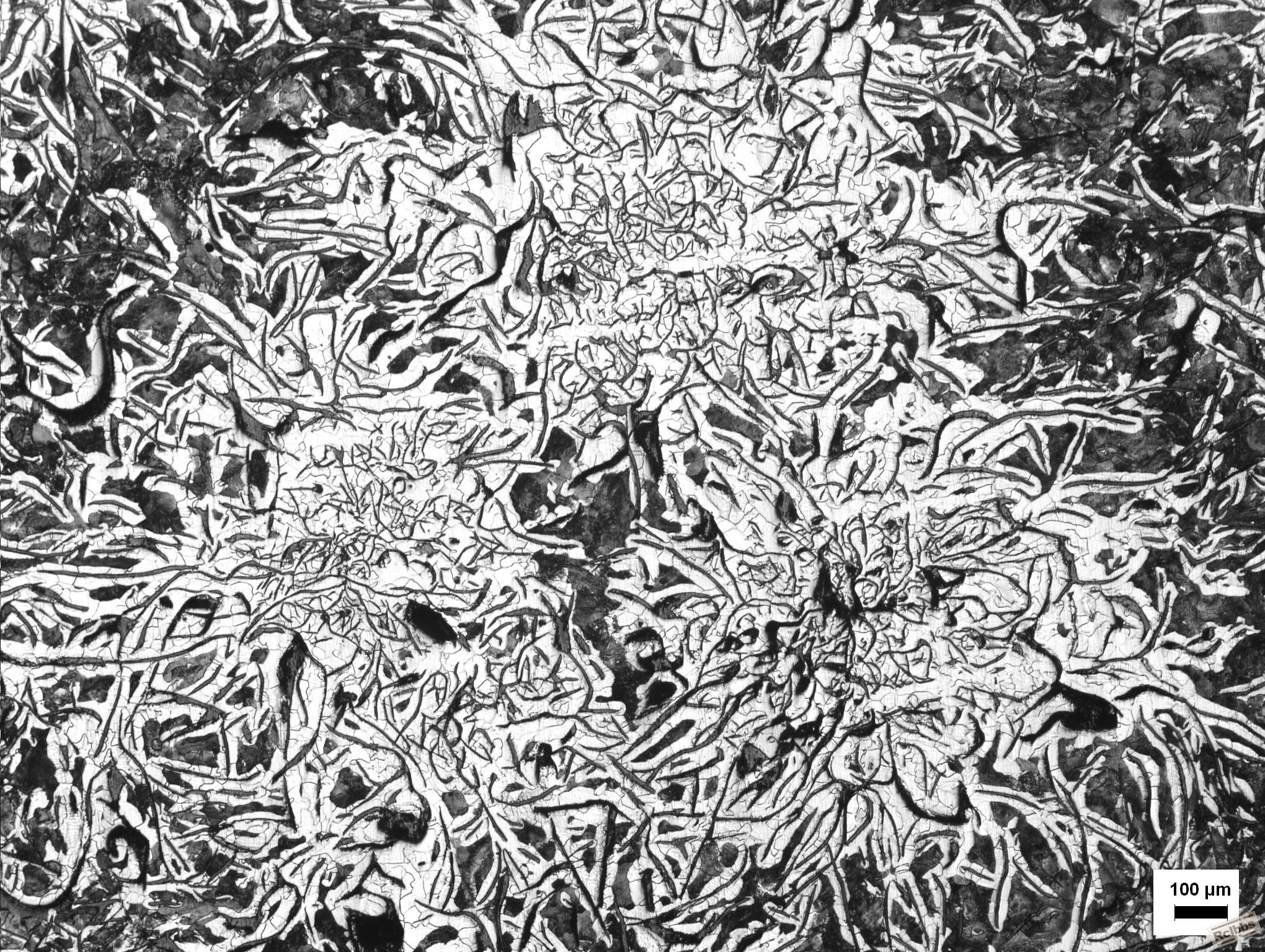

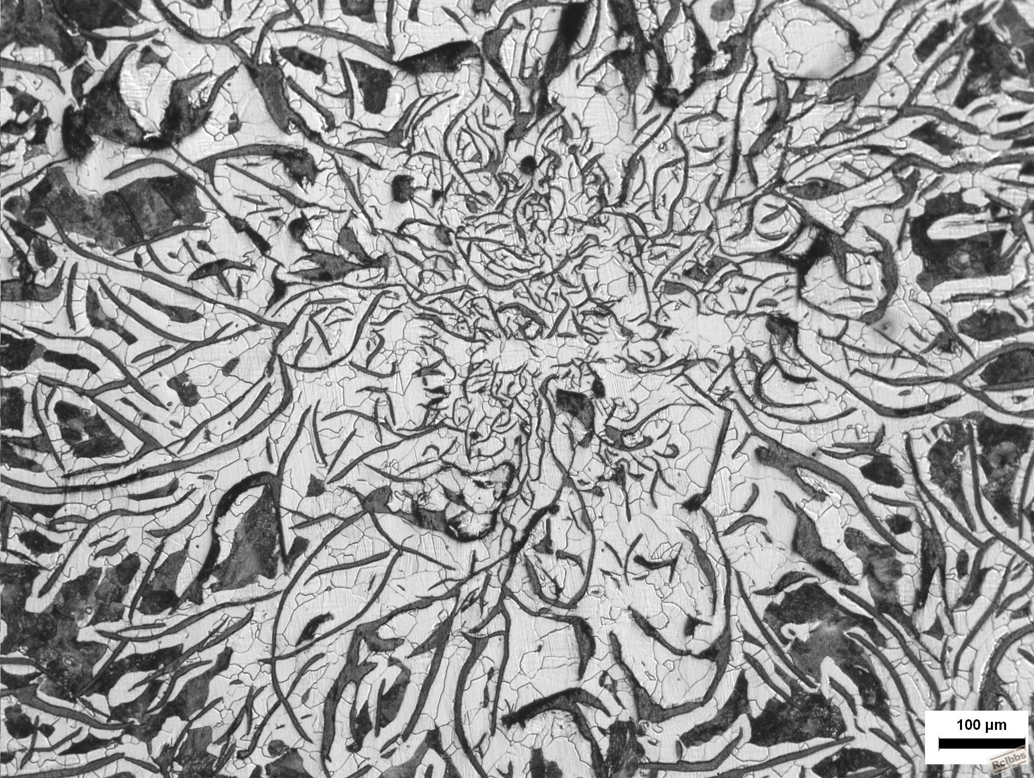

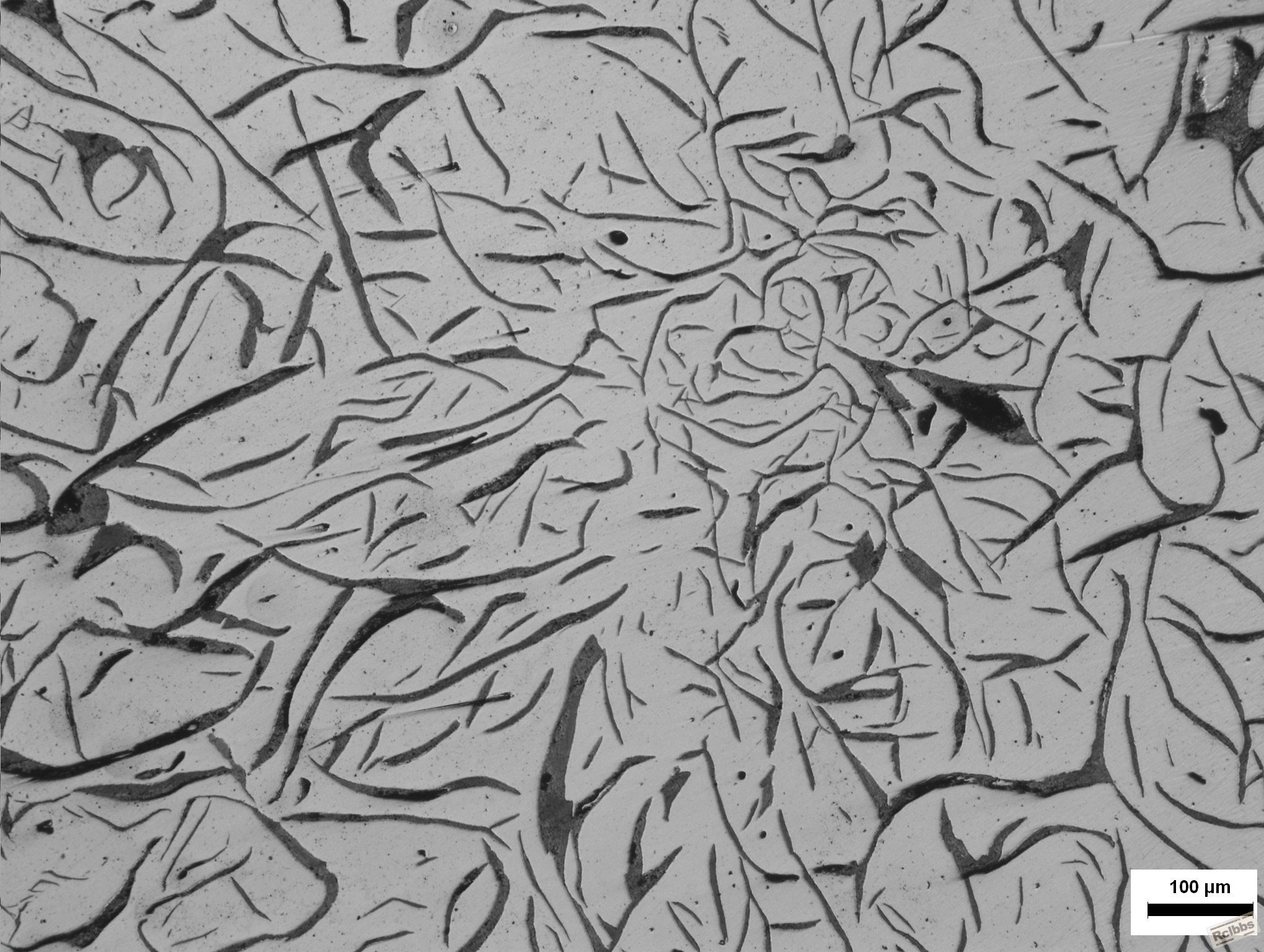

灰铁——菊花,请大家评价、欣赏,判断其性能

A C型石墨
由于出现大块状C型石墨,致使铸件力学性能特别差,而且脆性亦大,因此一般铸件中不允许出现大块状C型石墨。当熔炼时加入新生铁含量较多时,容易析出块状C型石墨

AB石墨,C还是不太明显的(块状应该是珠光体了)
这个灰铁件,石墨还算ok,就是铁素体含量较多,其强度不会太高,要根据灰铁的牌号,取样部位

回复 5# 烟台
最后一张没有腐蚀,前2张腐蚀的啊

发表于 2010-11-29 13:59:47 | 显示全部楼层
都腐蚀过的,我看是放大倍数不一样。

 楼主| 发表于 2010-11-29 14:41:08 | 显示全部楼层
第三张没腐蚀,看石墨形态,我选菊花B型石墨照的

看夹杂物在抛光态,看组织在腐蚀态,看石墨在什么态?

回复 16# hooloo
看石墨形态、大小、分布直接抛光后看。

发表于 2010-11-29 15:24:33 | 显示全部楼层
最后一张A型石墨,有C型石墨存在,B型(菊花状)特征不明显,另外石墨粗细长短差异较大。

    你是搞铸铁的吧,请教,你认为B型石墨不明显,可能与放大倍数有关,在50倍下看,就像第一张图,是不是B型石墨?
