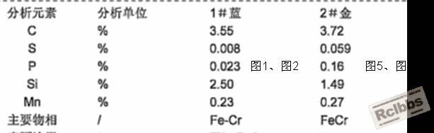

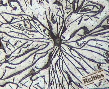

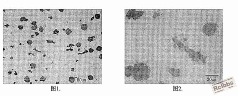

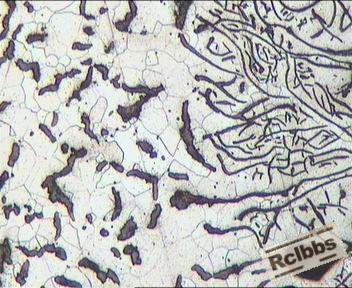

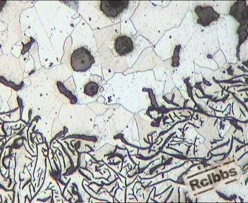

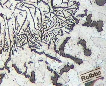

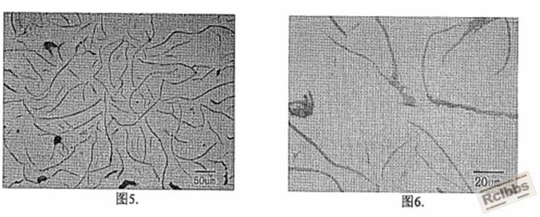

根据这些可以判断图5图6的金相说对应的材料为灰铸铁,图1图2对应的材料为球磨铸铁么?
。大家知道是什么原因么。
发表于 2010-11-26 22:04:49 | 显示全部楼层
图1和2是球墨铸铁,但是球化率好像不太高,可依据相关国家标准对照评级。
图5和6是灰铸铁啦,你有什么问题直接说嘛,背景都说说,大家帮你参谋一下。

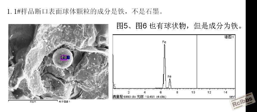

发表于 2010-11-26 22:06:08 | 显示全部楼层
图5和图6中的球不是石墨,石墨电镜下比较粗糙,能谱成分应为C为主。
 楼主| 发表于 2010-11-26 22:15:49 | 显示全部楼层
就是图5、图6对应的是国产件,图1、图2为进口件,图纸上注明是日本的FCD55,国产对应用QT500-7。  但是国产件断掉了,mmd,国内为什么铸造就这么粗糙啊。
还有我很想知道为什么国产件,碳没有球化,到时铁球化了呢?  是什么原因呢。

发表于 2010-11-27 09:42:50 | 显示全部楼层
1.2应该是球磨铸铁,3、4应该是灰口铸铁吧

发表于 2010-11-27 20:19:24 | 显示全部楼层
能谱出现fe,是比较特殊,楼主是什么零件?

发表于 2010-11-28 21:02:12 | 显示全部楼层
楼主,注意金相图中的球和电镜图中的球,很可能不是同一种东西。
发表于 2010-11-28 21:07:42 | 显示全部楼层
1球铁,2灰铁
 楼主| 发表于 2010-11-29 16:45:22 | 显示全部楼层
回复 11# 小卖部长
对,扫描电镜的球(Fe)在做金相分析之前就被腐蚀看不见了。

发表于 2010-11-29 18:16:23 | 显示全部楼层
1球铁,2灰铁

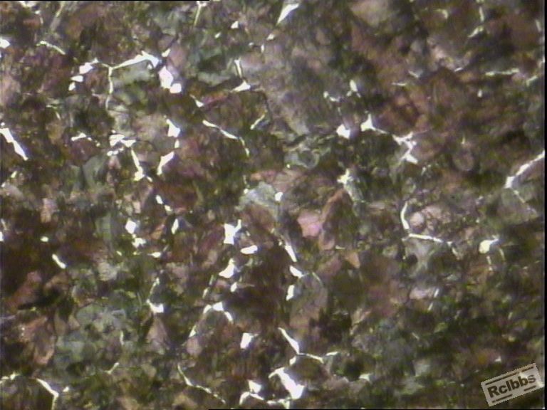

发表于 2010-11-30 16:44:08 | 显示全部楼层
40Cr
4%的酒精
原材料金相图
我想请问一下各位老师40Cr的图像怎么会是这样,跟其它材料会不一样?

      不要妄自菲薄国产铸造水平,球墨铸铁生产,正规些的厂家都有严格的质量控制和检验,何况QT500-7也不是什么高精尖的材料。球墨铸铁件的常规产品检验程序中,必然包括球化等级检验和力学性能检测,只要做了这两项检测,图5图6的铸件和图1图2的铸件是很容易发现的,所以说只要是正规的生产厂家,就不会有这种产品出厂的。我估计,是你们采购的哪个野鸡厂家的东西,他们根本就没有必要的检测手段,或者就是成心以次充好。另外要说的是,区别球墨铸铁和灰铸铁,光凭化学成分是不够的,同样的化学成分,虽然都是球墨铸铁的成分,但由于球化失败,它依然是灰铸铁的组织。
发表于 2010-12-1 04:46:37 | 显示全部楼层
~~~球墨铸铁和灰铸铁~~
球墨的球化率很低~~~

发表于 2010-12-1 10:36:39 | 显示全部楼层
回复 15# 555
    以正火态组织为主比较均匀的铁素体和珠光体
