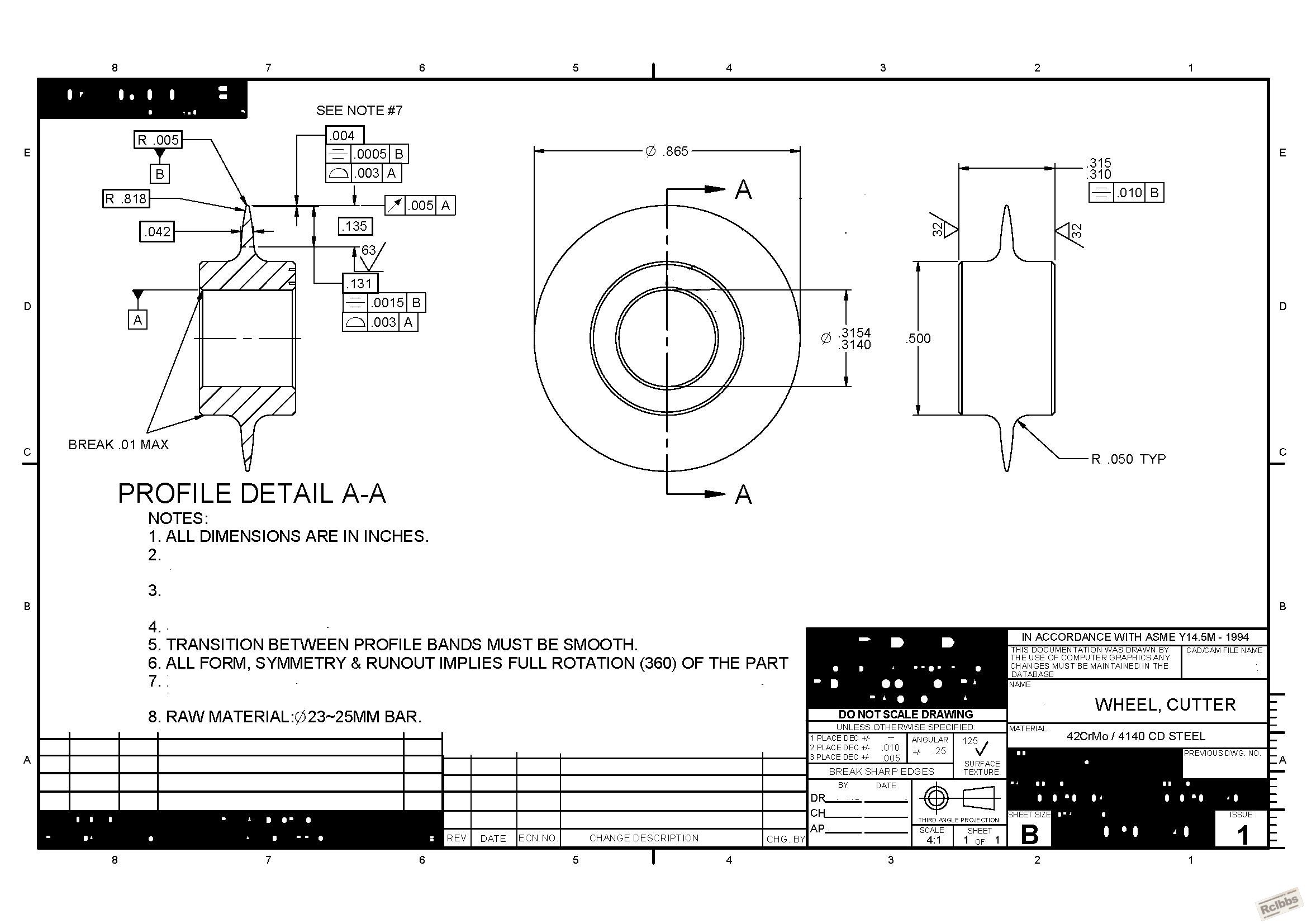

有如下割管机上用的圆割刀,材质为42CrMo,要求调质到HB310~360, 然后软氮化,表面硬度要求为700HV0.1 以上,白亮层深度≥10μm,硬化层深度0.4-0.7mm。疏松等级2级以上。
求一在上海或周边能做此热处理的厂商。有意请留言。
