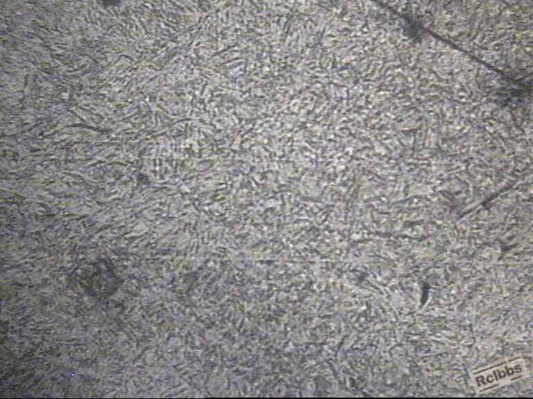

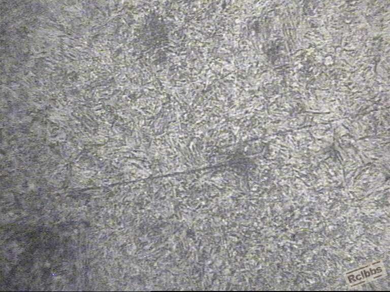

壁厚为2mm,渗碳880缓冷830淬火。深层有(0.3-0.5) g50-2.jpg g50-4.jpg m,以下为心部图片,请教给位分析一下组织,谢谢
签到天数: 165 天
 楼主| 发表于 2010-11-26 18:59:55 | 显示全部楼层
此图为正常组织,可清晰看到板条马氏体, 好像有些铁素体。
签到天数: 187 天
发表于 2010-11-26 19:01:04 | 显示全部楼层
制样不行,好像有粒状F
签到天数: 165 天
 楼主| 发表于 2010-11-26 19:17:13 | 显示全部楼层
抛光机磨平,然后4%硝酸酒精侵蚀,你有什么好办法让组织更加清晰吗
签到天数: 193 天
发表于 2010-11-26 20:15:12 | 显示全部楼层
倍数是500倍的吗
签到天数: 165 天
 楼主| 发表于 2010-11-27 07:20:27 | 显示全部楼层
不是500倍,有规定400倍
签到天数: 1254 天
发表于 2010-11-27 08:59:47 | 显示全部楼层
心部为板条马氏体+少量铁素体。组织正常。
签到天数: 165 天
 楼主| 发表于 2010-11-27 11:01:39 | 显示全部楼层
我想请教各位怎么才能让试样更加清晰,这个试样是经过抛光机磨平,然后4%硝酸酒精侵蚀。在400倍镜头下看的,我感觉也不太清楚,不能一目了然。心部组织除了马氏体、铁素体还 有什么组织呢,在什么情况下在、出现这种组织。谢谢!
签到天数: 46 天
发表于 2010-11-27 12:07:57 | 显示全部楼层
大部份组织还好心部是游离铁素体
签到天数: 217 天
发表于 2010-11-27 14:10:15 | 显示全部楼层
楼主有想法先提出来   你好像想验证什么猜测
发表于 2010-12-13 17:41:02 | 显示全部楼层
我看像贝氏体,不是板条马氏体
