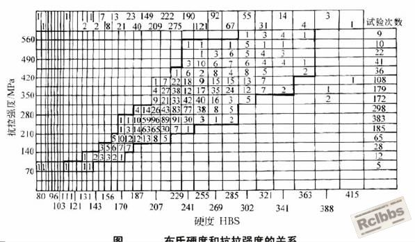

图片8.jpg 比如布氏硬度在190,其抗拉强度比180~320Mpa之间呢

你的意思没有表达清楚,哪个表还是有点准确的,不会相差很多!
 楼主| 发表于 2010-11-29 16:47:04 | 显示全部楼层
那你说说怎么看这个表呢

抗拉强度=3倍布氏硬度
