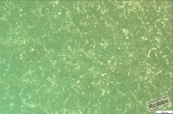

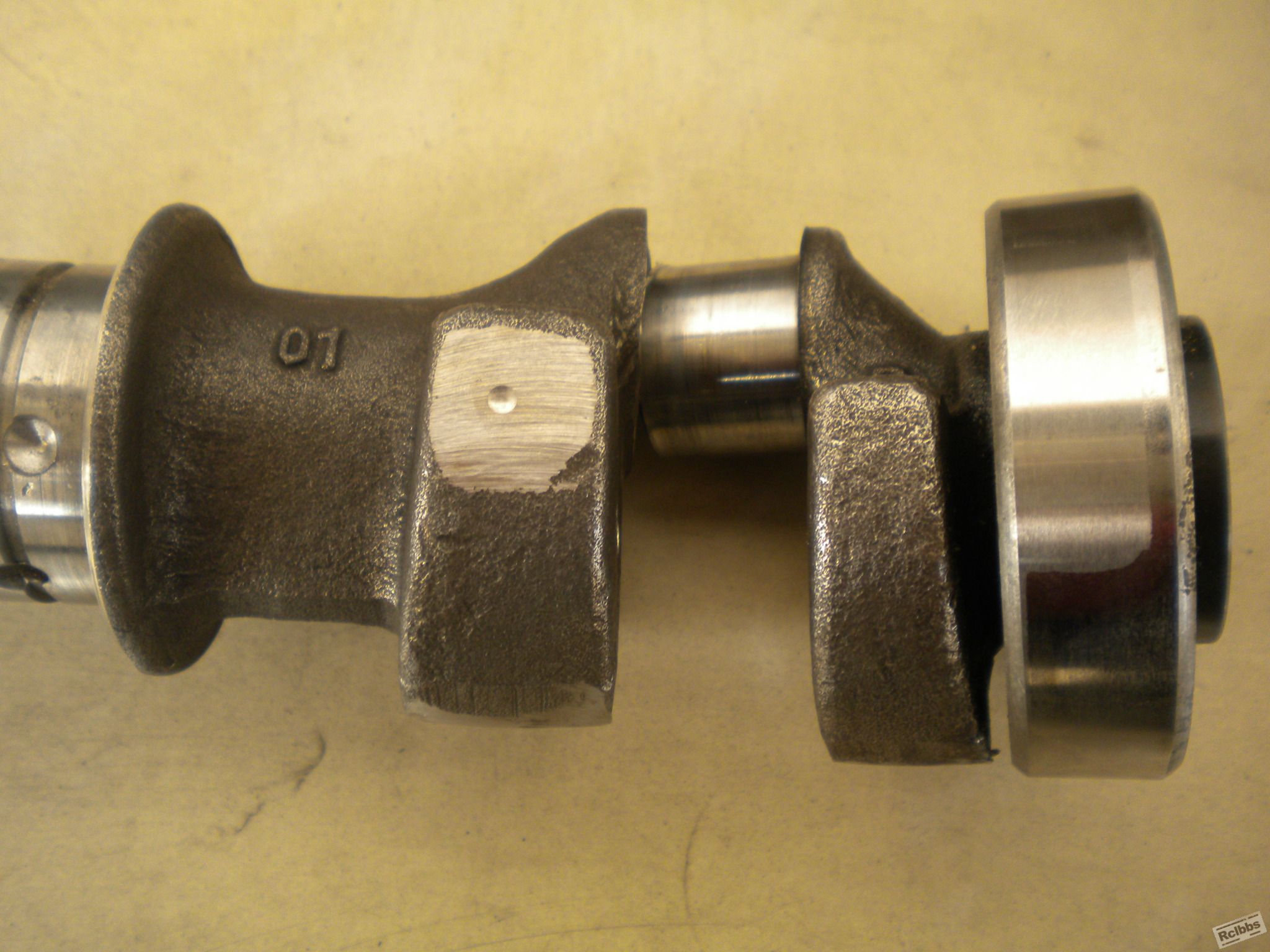

此为轴类锻件,客户机加工完后淬火装车交样后行驶870公里断裂(大巴车尾部空压机)
材料45#,锻造热处理要求为调质HB237-280 ,实测HB250-260。
400倍金相组织分析
钢质模锻件金相组织评级_中碳结构钢调质处理组织[ GB/T 13320-91 ]
3级:回火索氏体+少量托氏体+少量铁素体 <比较法>

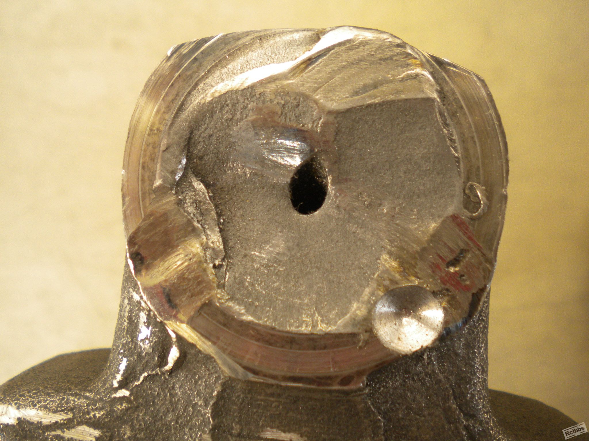

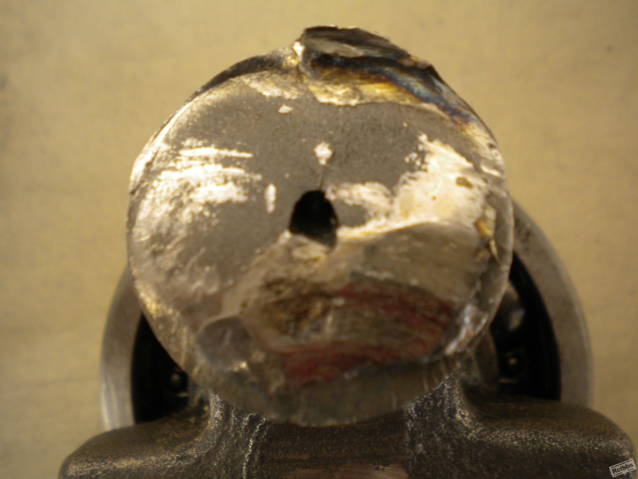

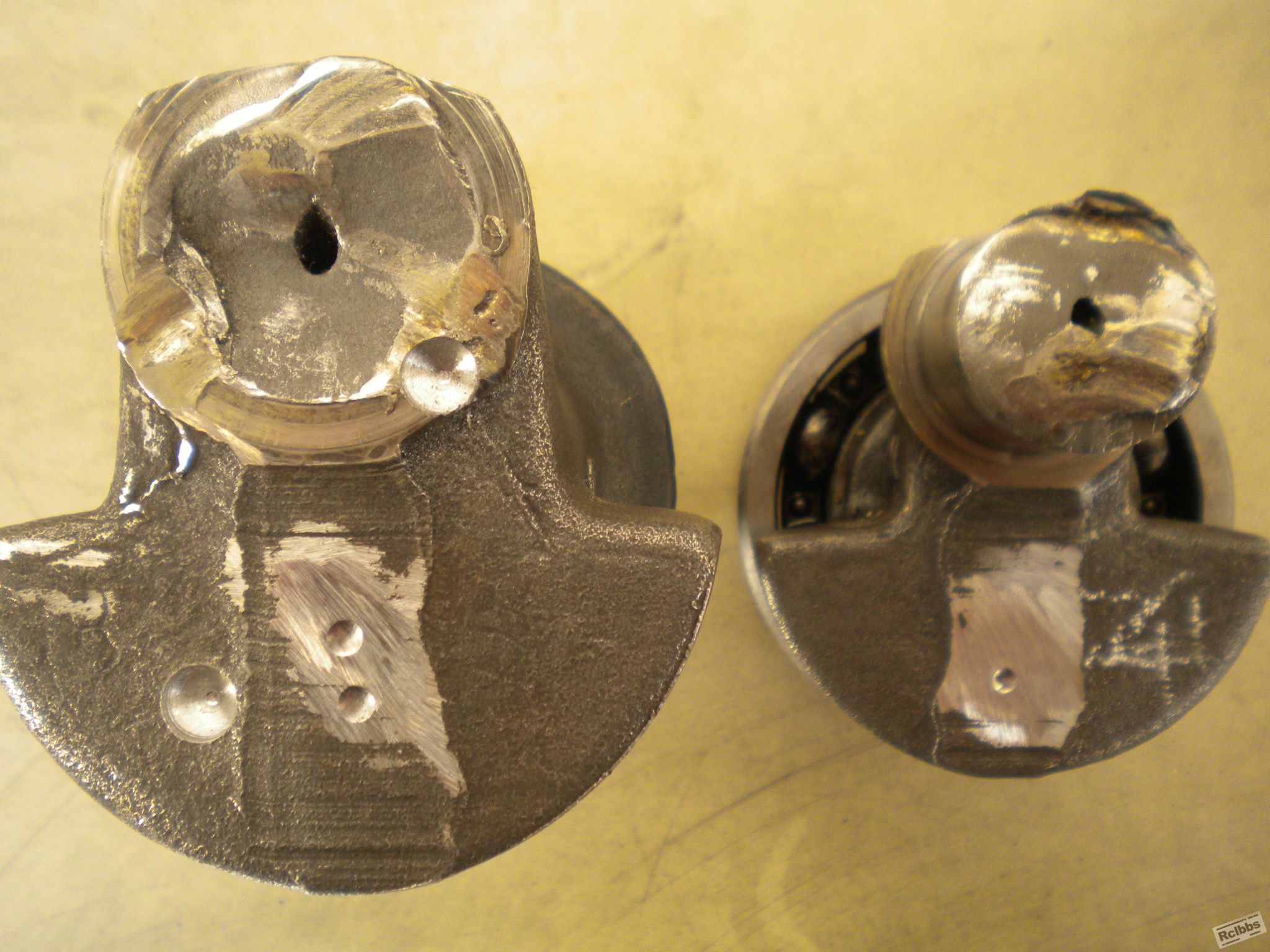

此曲轴是早期弯曲疲劳断裂,可惜断口已经遭到严重破坏!面目全非给断口正确失效分析带来困难。
1。“材料45#,锻造热处理要求为调质HB237-280 ,实测HB250-260。”仅硬度合格是不够的,还要看金相组织、冷加工质量。
2。试车存在缺油现象,曲轴有烧伤痕迹。可能是致曲轴断裂重要原因。

试验多长时间后断裂啊?第一张下面好像是多源疲劳,可惜不清楚,不敢确认,断口损坏太严重了,
如果是多源疲劳应该与锻造、淬火无关。
从断裂位置看应该不是锻造裂纹。
你应该做个金相看

断裂失效分析是很复杂的一个学问,需要调查很多东西。看看断口是看不出来什么原因的。
硬度合格只能说明你做了这个热处理工艺,不代表热处理不会造成裂纹。
