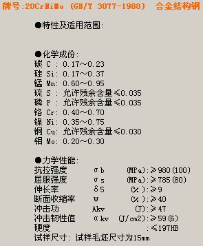

发表于 2007-8-15 07:44:01 | 显示全部楼层
其中一个20CrNiMo

 楼主| 发表于 2007-8-20 12:10:44 | 显示全部楼层
我从一个材料上看到这种材料可以等同替代8620,不知这种材料与8620是否一样呢?请指教!
发表于 2007-8-25 17:21:06 | 显示全部楼层
30CrNiMo/20CrNiMo
30CrNiMo钢属于调质钢.一般是淬火后加高温回火.也有淬火或者表面高频淬火.
而20CrNiMo钢一般都是选择渗碳后淬火的.

发表于 2007-9-5 21:00:26 | 显示全部楼层
30CrNiMo/20CrNiMo
30CrNiMo/20CrNiMo的区别,仅仅是含碳量的不同.前者是0.30.后者是0.20.另外,30CrNiMo是中碳低合金调质钢.20CrNiMo却是低碳低合金渗碳钢,也就是美国的AISI8620.
发表于 2007-9-20 22:44:09 | 显示全部楼层
30CrNiMo/20CrNiMo
20CrNiMo是渗碳钢.30CrNiMo是调质钢.
