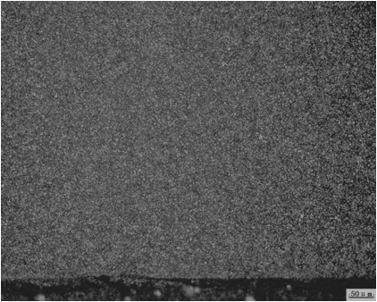

产品尺寸d90/D120, 原料为棒材D130(退火状态).
目前热处理方式先调质, 然后真空淬火, 硬度值偏高HRC45, 且氧含量偏高(0.001), 非金属夹杂物, 碳化物不均匀性,以及脱碳层都符合要求, 下面是显微组织200x:
200x
200x
回火索氏体+粒状碳化物
请高手们看看硬度和氧含量偏高的原因,

硬度值偏高HRC45, ?答复:可以适当在回火温度提高工艺进行调整
且氧含量偏高(0.001), ?答复:已这么低的氧含量,那么你们氧含量需要控制多少;氧含量要是认为高的话,个人认为是炉内氧含量高吧,有不对的多指导
非金属夹杂物,?答复:是怎样夹杂物,氧化物?
碳化物不均匀性?答复:碳化物不均匀我想是原始材料遗留和热处理工艺不良引起

请把图片上传500倍的让大家看看判断
