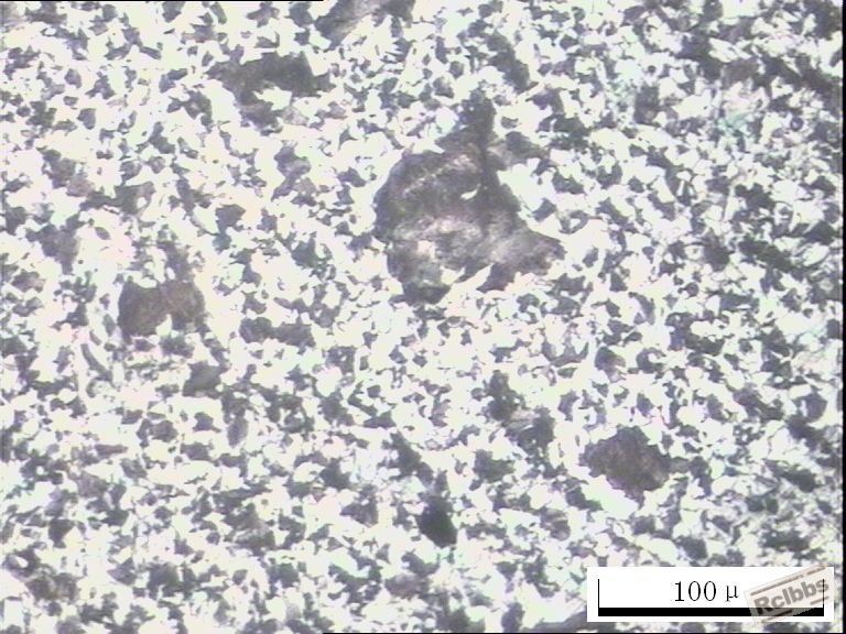

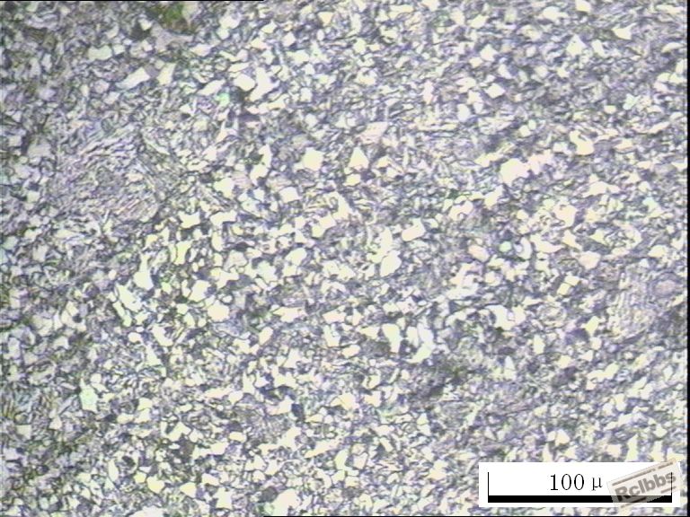

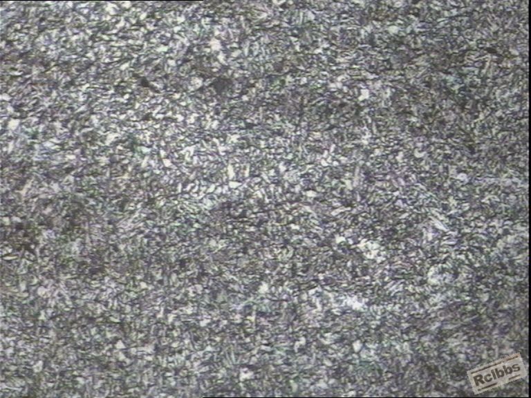

我公司目前采用石钢供的一批20CrMoH材料按照原正常工艺,总是出现异常情况,请各位同行帮忙分析一下原因及对策?
材料:20CrMoH(原材料为石钢供货)
放大倍数:100×
第一次等温正火:网带炉等温正火生产线:930-930-920℃,加热时间:90~100分钟,等温600-600-600℃
    表面硬度:197~212HBS,金相组织:主要是贝氏体+铁素体+少量珠光体
等二次等温正火:网带炉等温正火生产线:900-910-900℃,加热时间:90~100分钟,零件进入等温炉温度约为620~700℃,等温620-620-620℃
    表面硬度:183~193HBS,金相组织:珠光体+铁素体+混晶组织
对于两次次等温正火后得到的异常组织,不知是什么原因造成的,请各位同行帮忙分析一下,以及有哪些改进措施?谢谢!

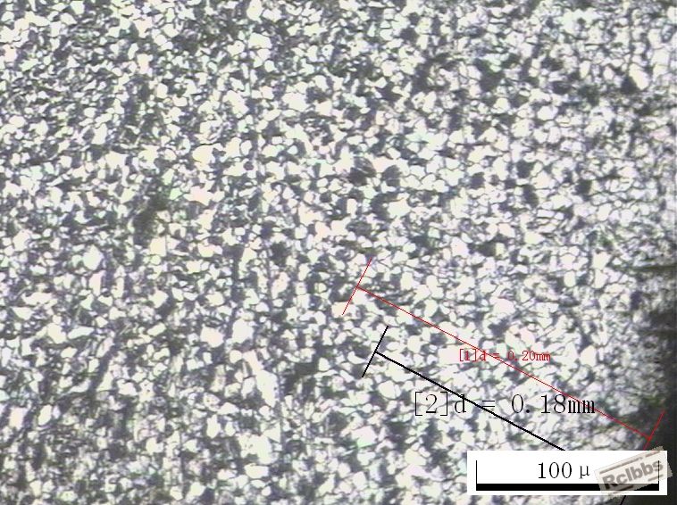

第二次正火后表面总脱碳层为:0.18~0.20mm(硬度为183HBS的试样),其金相图片如下:

发表于 2010-11-30 20:05:04 | 显示全部楼层
等温炉温度高了,应该在550-600之间。
 楼主| 发表于 2010-11-30 20:39:14 | 显示全部楼层

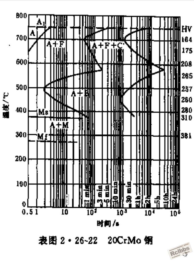

参考《热处理技术数据手册》樊东黎 第2.9节“钢的奥氏体等温转变类型和转变曲线” 第45页提供的
20CrMo的奥氏体等温转变类型和转变曲线
等温温度不是低了吧,而且原来我做过试验,正火加热温度在900℃时,等温温度等于或低于580℃,就会出现贝氏体。
 楼主| 发表于 2010-11-30 21:20:22 | 显示全部楼层
我仔细查了一下钢厂提供的质保书中关于淬透性指标,J9为42HRC,J15为34HRC,是否该批材料因为淬透性好,是否需再提高等温温度处理?

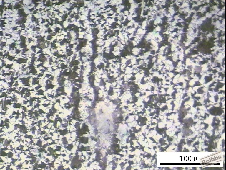

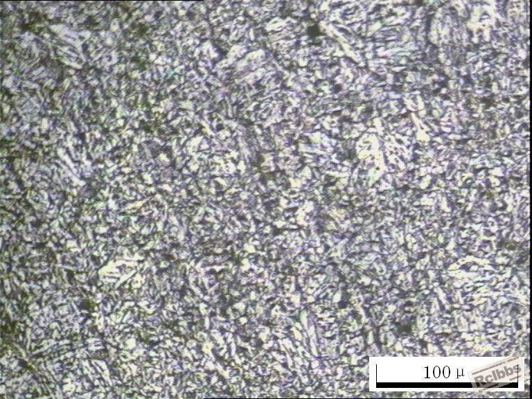

 楼主| 发表于 2010-12-1 21:59:10 | 显示全部楼层

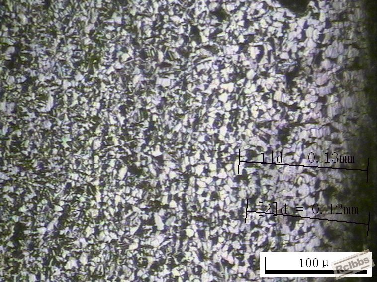

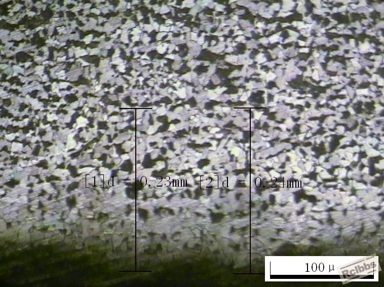

又做了一次该批零件等温正火工艺试验:
设备:网带式等温正火生产线
正火:910-910-860℃,118分钟;
等温:650-640-640,75分钟
还是出现异常情况
零件1
表面硬度:166HBS,表面脱碳层:0.24mm,组织如图1(心部组织)、图2(边缘组织):
图1  100×,20CrMoH
图2  100×,20CrMoH
零件2
表面硬度:175HBS,表面脱碳层:0.13mm,组织如图3(心部组织)、图4(边缘组织)
图3  100×,20CrMoH
图4  100×,20CrMoH
 楼主| 发表于 2010-12-1 22:39:40 | 显示全部楼层
该批零件锻造后空冷,硬度最高的达到约40HRC。
发表于 2010-12-2 09:58:18 | 显示全部楼层
等温680-700℃
签到天数: 52 天
发表于 2010-12-2 20:56:20 | 显示全部楼层
正火温度偏低,等温前的冷却速度太慢,等温温度偏高,或者说你等温前冷却时间稍微久了点。

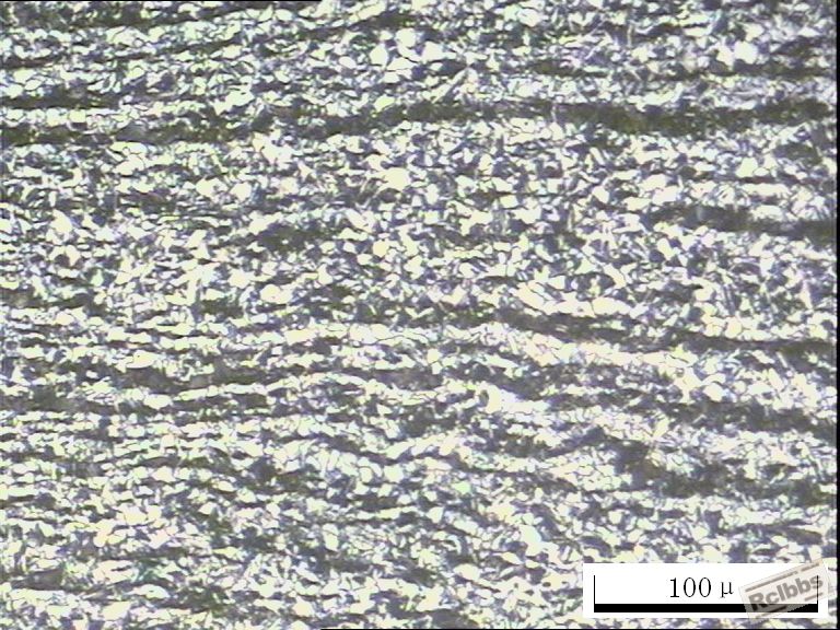

 楼主| 发表于 2010-12-2 21:39:01 | 显示全部楼层
又做了一次工艺试验,情况如下:
设备:网带式等温正火生产线
正火:910-910-870℃;118分钟;
提升机构的时间:1分30秒;同时在提升机构处采用了一些保温措施
等温:680-680-680℃;60分钟;
还是出现异常情况,而且效果比采用910-910-860℃的效果更差(如图)。
20CrMoH
100×
同批件等温炉同一网带位置:零件1 表面硬度:170HBS
20CrMoH
100×
同批件等温炉同一网带位置:零件2 表面硬度:187HBS

 楼主| 发表于 2010-12-2 21:47:47 | 显示全部楼层
10楼的工艺试验为在第一次处理零件基础上的第二次等温正火。
6楼的工艺试验为同批材料零件的第一次等温正火。
发表于 2010-12-3 06:48:28 | 显示全部楼层
从图片上看,10楼的工艺结果带状组织比较严重,正火效果更差,原因我觉得是奥氏体化温度偏低,等温前冷却速度太慢。
