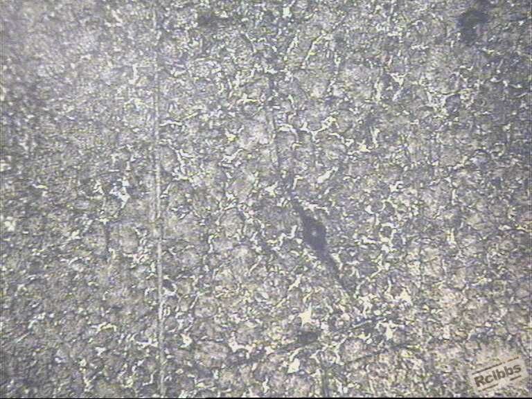

这样品做的也太差了~~~~
20%
发表于 2010-12-1 10:16:04 | 显示全部楼层
大量块状F。7-8级  必须复处理。
签到天数: 165 天
 楼主| 发表于 2010-12-1 17:31:27 | 显示全部楼层
本人不认为有大量铁素体, 很多块状相连的为珠光体。点状的为铁素体。
发表于 2010-12-1 21:40:37 | 显示全部楼层
块状网状分布的铁素体
