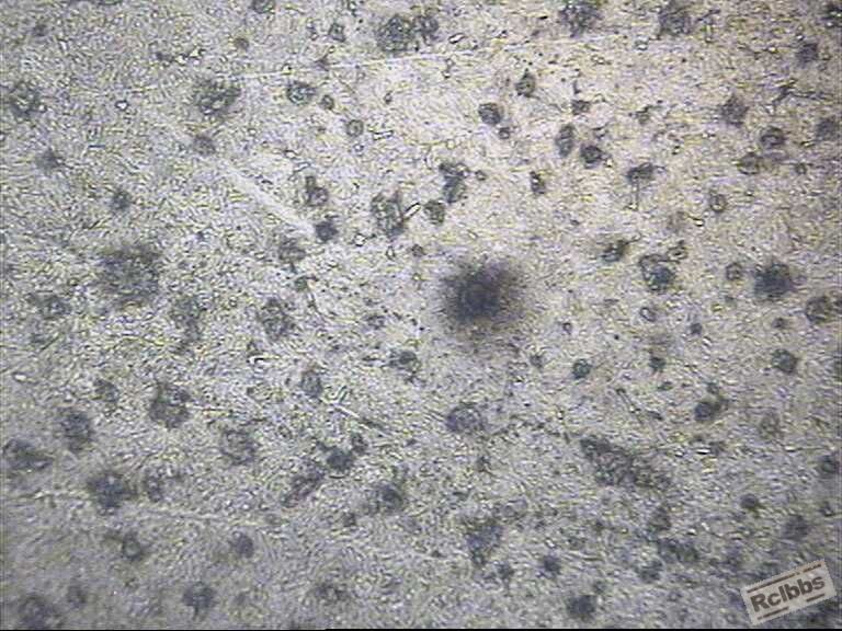

签到天数: 35 天
发表于 2010-11-30 18:40:07 | 显示全部楼层
请问这是什么钢? 怎么处理的?
签到天数: 165 天
 楼主| 发表于 2010-11-30 18:57:07 | 显示全部楼层
20Cr,880渗碳830淬火。然后低温回火。
签到天数: 35 天
发表于 2010-11-30 19:04:11 | 显示全部楼层
回复 3# jixieman
    制样的问题吧
发表于 2010-11-30 20:12:23 | 显示全部楼层
怎么感觉没有腐蚀过啊,连组织都看不到,自己多做几次,抛光的时候在显微镜下看看,有黑点的话就重抛,不要腐蚀!如果抛光的表面洁白无暇,腐蚀后还是这个样子的话,应该就是腐蚀的问题了
签到天数: 108 天
发表于 2010-11-30 22:02:34 | 显示全部楼层
感觉是腐蚀的问题,我经常看渗碳的组织 跟你 做的一点都不一样
发表于 2010-12-1 04:37:45 | 显示全部楼层
明显样品不干净~~
发表于 2010-12-1 10:47:57 | 显示全部楼层
楼主的样品是腐蚀了,组织没有腐蚀出来,黑点块是没有清理干净得到的其它杂物,重新制作抛光处理
发表于 2010-12-1 11:08:56 | 显示全部楼层
那就是制样问题!
发表于 2010-12-1 14:17:50 | 显示全部楼层
重新制样吧!感觉是你的样没有腐蚀好而且你的样在腐蚀之前要保证是干净的。
签到天数: 2292 天
发表于 2010-12-1 14:29:48 | 显示全部楼层
1。抛光之前的细磨还不够,试样还可见明显的划痕,建议重新细磨、重新抛光(抛光布的清洁度、抛光时间)。
2。(试样表面可见明显腐蚀剂斑痕)腐蚀剂要清洁、腐蚀剂量适当、腐蚀时间适当。
试样的磨制、抛光、腐蚀还是很有技巧的呀!
签到天数: 165 天
 楼主| 发表于 2010-12-1 17:08:57 | 显示全部楼层
请教各位怎样才能把试样做好,我是这样做的,1.切割机先把试样割开2.抛光机进行粗抛光砂纸粒度380 。3。然后半精抛砂纸粒度800。4。精抛光砂纸粒度2000.  5。最后用布抛光   上面做完抛光。下一步进行腐蚀 1.用水洗。2用酒精洗,洗掉赃物。3.吹风机吹干。4.%4硝酸酒精腐蚀。5。空冷1-2分钟。6.用水洗。7用酒精冲洗。8。吹风机吹干。完成所有过程。不知道各位有什么看法请指教。
发表于 2010-12-2 11:26:02 | 显示全部楼层
腐蚀后 没有清洁干净吧
发表于 2010-12-2 11:28:44 | 显示全部楼层
    空冷1-2分钟会不会造成腐蚀过度? 有的试样 稍微一会就会腐蚀过度
另外你腐蚀完后先用水洗目的是什么  我腐蚀完后直接用酒精冲洗
签到天数: 51 天
发表于 2010-12-2 12:59:38 | 显示全部楼层
我也是腐蚀完后先用水冲洗,再冲酒精的。
发表于 2010-12-2 13:15:58 | 显示全部楼层
回复 12# jixieman
    1.试样没做好;2.空冷时间太长了,几秒钟就可搞定;3.腐蚀液配的不好;4.凹凸不均匀不洁净,导致试样杂物过多。解决办法:重新再做,直到做好为止!
签到天数: 193 天
发表于 2010-12-2 19:33:00 | 显示全部楼层
制样的问题吧
发表于 2010-12-2 19:39:38 | 显示全部楼层
我看也是抛光不够
签到天数: 1254 天
发表于 2010-12-2 19:50:04 | 显示全部楼层
制样有问题,主要是划痕;还有,腐蚀不够;再有,清洗不干净。
签到天数: 165 天
 楼主| 发表于 2010-12-3 08:34:23 | 显示全部楼层
关于制样,我实验过几次,腐蚀几秒钟用酒精洗掉,和腐蚀一分钟左右用酒精洗,组织不同, 不过心部存在很多黑色的组织,不知为何物。
