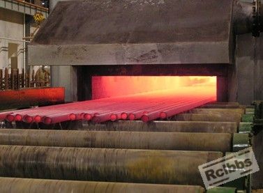

就是这种
就是这种
我用的是步进式热处理炉,但是出炉口到水淬取有一定的距离,导致散热过快,有没有什么好的办法,可以解决这一问题,请教高手

癌症,大改变才行
发表于 2010-12-2 16:23:00 | 显示全部楼层
想点土办法吧,出口加保温帽,临时使用,做个架子就行了。不好看但实用
签到天数: 1393 天
发表于 2010-12-3 09:24:11 | 显示全部楼层
工件到炉口时快速出炉进行处理即可!
签到天数: 1393 天
发表于 2010-12-3 09:27:21 | 显示全部楼层
工件到炉口时快速出炉处理即可!
发表于 2010-12-3 13:56:00 | 显示全部楼层
出炉时速度快就行了,一般不是都要求8秒以内的么?你这图片上来看,估计要30秒都不止吧
