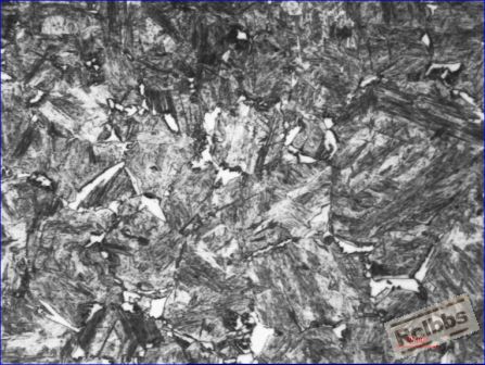

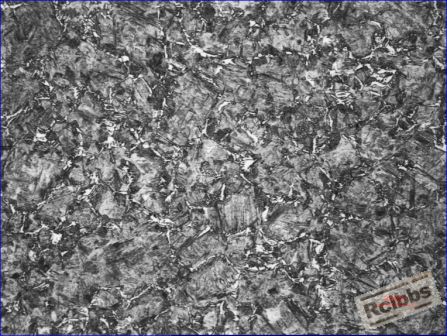

各位同志们,不知道大家做没做过淬火,或者对其有相关了解。最近遇到些问题,向大家求助。
最近再做一些低碳钢的事情。20钢(国内牌号,优质碳素结构钢,碳含量0.2%上下,Mn0.5%上下)
希望通过淬火得到低碳马氏体。马氏体百分比越多越好。根据手册,在880C~920C之间保温,我选择900C保温2小时,室温自来水淬火。得到的金相组织和正火态(900C 2h 空冷,铁素体/珠光体组织)很大不同,见图
淬火后金相
淬火后金相
淬火后金相
淬火后金相
我做个XRD,都是BCC的峰,但是马氏体和铁素体的峰应该没有差别吧?
硬度3.2GPa(HV326)
问过一个老先生,他说这个硬度远没达到这个碳含量应有的硬度。应该至少在HV500左右。建议我去找20钢的CCT图,看在什么条件下能够得到更多的马氏体。
问题:1.是否得到的是100%马氏体?这个应该不是,那么得到的是什么组织?
          2.这个碳含量的马氏体力学性能应该是怎样的?
          3.在什么地方可以找到这种牌号(或相似成分)的CCT图?老先生建议我去ASM Handbook找,我翻了,没找到……
谢谢大家

 楼主| 发表于 2010-12-2 10:53:20 | 显示全部楼层
回复 4# 孤鸿踏雪
谢谢~我看过了,我的尺寸很小,Phi 10 * 20 mm。不过具体淬火时真的很不稳定。我用同样的温度同样的时间,自来水淬火的HV320,10%NaCl的只有不到300……而且加NaCl后,反而觉得冷却得慢了,淬入盐水里工件表面会有更长时间处在沸腾和气泡状态,淬入自来水中两三秒刺啦一下就没了……
关于更高温度的问题,我不知道更高温度的目的是什么。如果更高温度,奥氏体晶粒应该更大,是不是会更利于相变呢?
另外,我的金相照片中那些白的相是什么啊?应该用什么方法鉴定呢?
谢谢~~

 楼主| 发表于 2010-12-3 08:54:57 | 显示全部楼层
回复 7# tlx322
    嗯,我也觉得HV500有点太难了……金相里那些都是什么啊?有没有什么方法可以把马氏体、铁素体、奥氏体区分出来呢?这里马氏体如果有残余奥氏体,会有很多吗?
谢谢~
