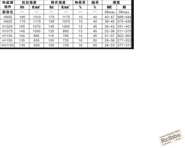

发表于 2010-12-1 16:20:08 | 显示全部楼层
回复 1# k123
  刚才传错了,请参看以下

发表于 2010-12-3 09:56:57 | 显示全部楼层
通常是固溶+时效处理
固溶处理加热温度1020-1060度,保温后快冷(油、水)。时效处理根据不同的硬度要求选用不同的时效温度,470-490度保温4h空冷处理后硬度不小于40HRC,540-560度保温4h空冷处理后硬度不小于35HRC,570-590度保温4h空冷处理后硬度不小于31HRC,610-630度保温4h空冷处理后硬度不小于28HRC。
发表于 2010-12-3 16:31:21 | 显示全部楼层
5楼讲的很好,我以前在工厂也做过17-4的固溶和时效。17-4在固溶和回火的时候,有时材料会出现开裂现象。
