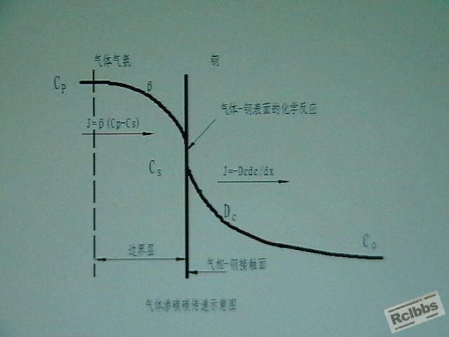

这个气体渗碳碳传递示意图说明了什么?
(示意图是本人编译近似测绘的)
气体渗碳碳传递示意图
气体渗碳碳传递示意图

发表于 2010-12-1 16:38:58 | 显示全部楼层
用扩散理论就可以解释吧

回复 2# hooloo
我认为用扩散理论只能作部分解释。示意图中 β  ― 传递系数 cm/s,   Dc ― 扩散系数   cm2/s

发表于 2010-12-3 07:48:45 | 显示全部楼层
回复 3# wya-8
    传递系数  可能与 炉子设计时候要考虑热传递系数一样
  个人想法

示意图还说明:
渗碳最大速度必须满足的条件是气相中碳传递的通量J应等于或大于钢内碳扩散的通量J
以上如不对请指正。

示意图还说明:
气相与钢表面接触处有一边界层,边界层的厚度= D/β。如果把示意图缩小,即为常见的渗碳曲线。并由此可对渗碳初期渗碳层生长速度滴注式渗碳气氛比吸热式渗碳气氛高的解释。

示意图还说明
渗碳初期处于不平衡阶段,炉气碳势Cp>零件表面碳势Cs.,因此:
①在此阶段任何最先进的碳势调节器(碳控仪)都无能为力。在此阶段可以关闭调节器(以保护仪器);
②在此阶段较多提高炉气碳势Cp(大于奥氏体饱和含碳量),以提高零件表面碳势Cs(最好至)≈0.9 ~1.0 %,不但可以提高渗碳第一小时渗碳层深度,而且可缩短碳势平衡期时间。
