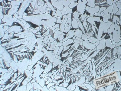

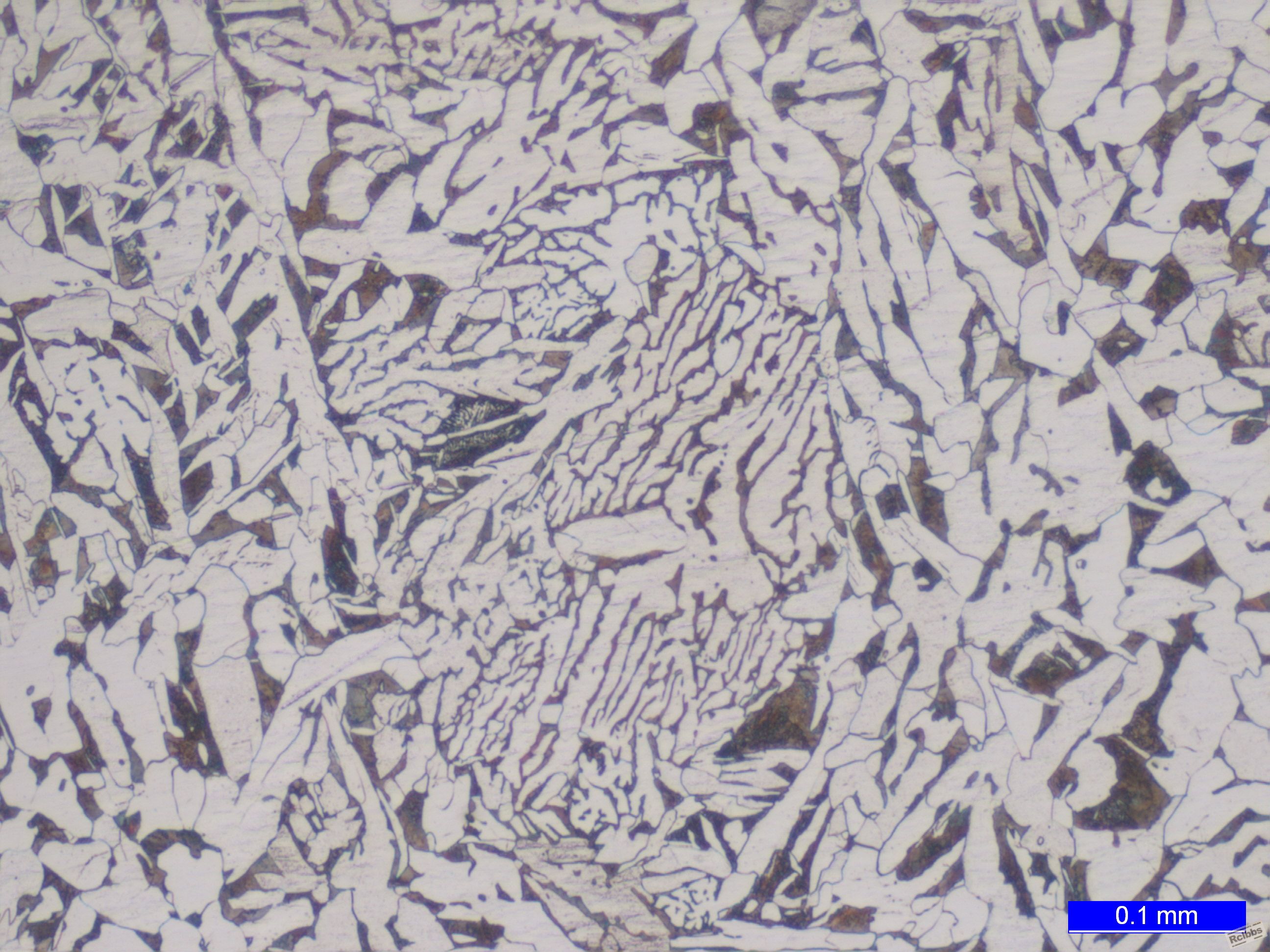

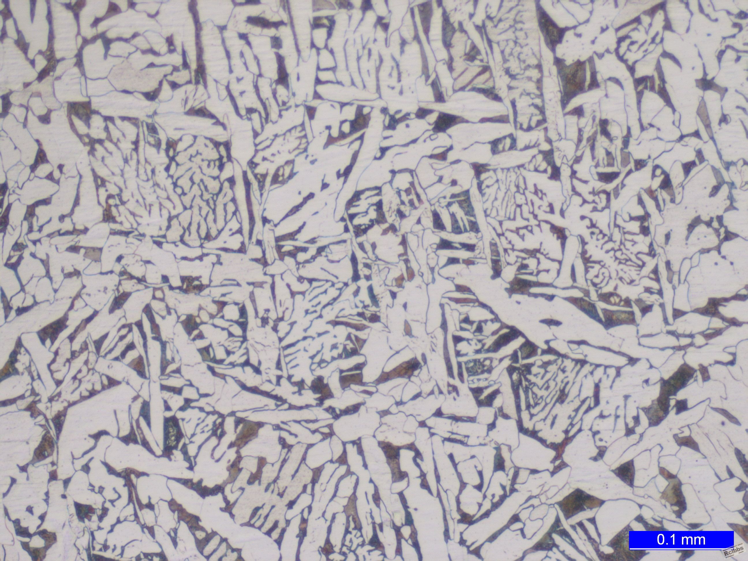

还望高手帮忙分析 为什么金相组织这么的细长
发表于 2010-12-2 10:22:57 | 显示全部楼层
第三张有点象魏氏体 热处理状态是什么? 是否是加热温度太高?

发表于 2010-12-2 11:42:04 | 显示全部楼层
是铸造出来的吧,或者铸态组织,冷速慢

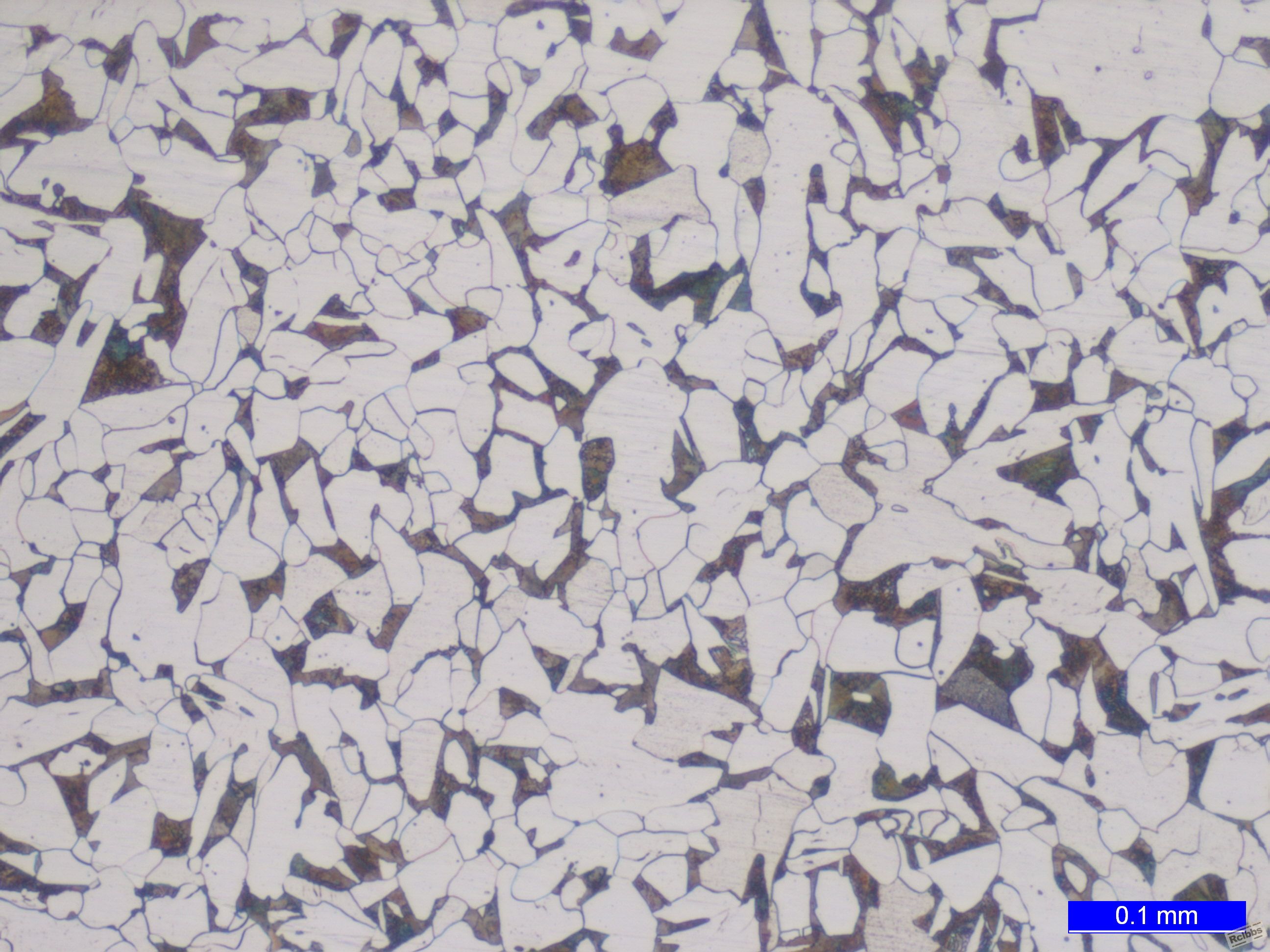

 楼主| 发表于 2010-12-2 12:57:53 | 显示全部楼层
回复 4# ygwygw
    因为我不怎么接触铸态的组织, 所以很少接触魏氏体组织 还望能发我一张魏氏体的图片借鉴一下
发表于 2010-12-2 13:05:01 | 显示全部楼层
回复 6# 张国忠

发表于 2010-12-2 19:53:11 | 显示全部楼层
应该是热轧的吧?20#钢很少铸造的。组织还行吧,如果还要加工并有正火等后续热处理应该能消除的。

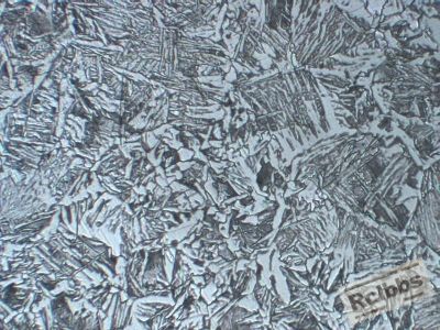

发表于 2010-12-3 11:59:21 | 显示全部楼层
36#-油冷-1.jpg 大家看看这是什么组织啊,是W还是B,
发表于 2010-12-3 12:05:42 | 显示全部楼层
成束排列的,几近平行的是B
发表于 2010-12-3 14:59:55 | 显示全部楼层
铸态组织残余,有W组织,正火可改善、消除之
发表于 2010-12-4 10:05:05 | 显示全部楼层
有魏氏体存在
发表于 2010-12-4 10:56:40 | 显示全部楼层
应该是原材料组织吧
发表于 2010-12-4 22:23:03 | 显示全部楼层
回复 10# ygwygw
    这个图片中有贝氏体,也有少量魏氏体组织

发表于 2010-12-9 10:19:55 | 显示全部楼层
应提供材料牌号、工艺。
发表于 2010-12-9 13:57:32 | 显示全部楼层
是魏氏体,还望提供材料的生产工艺和热处理状态
