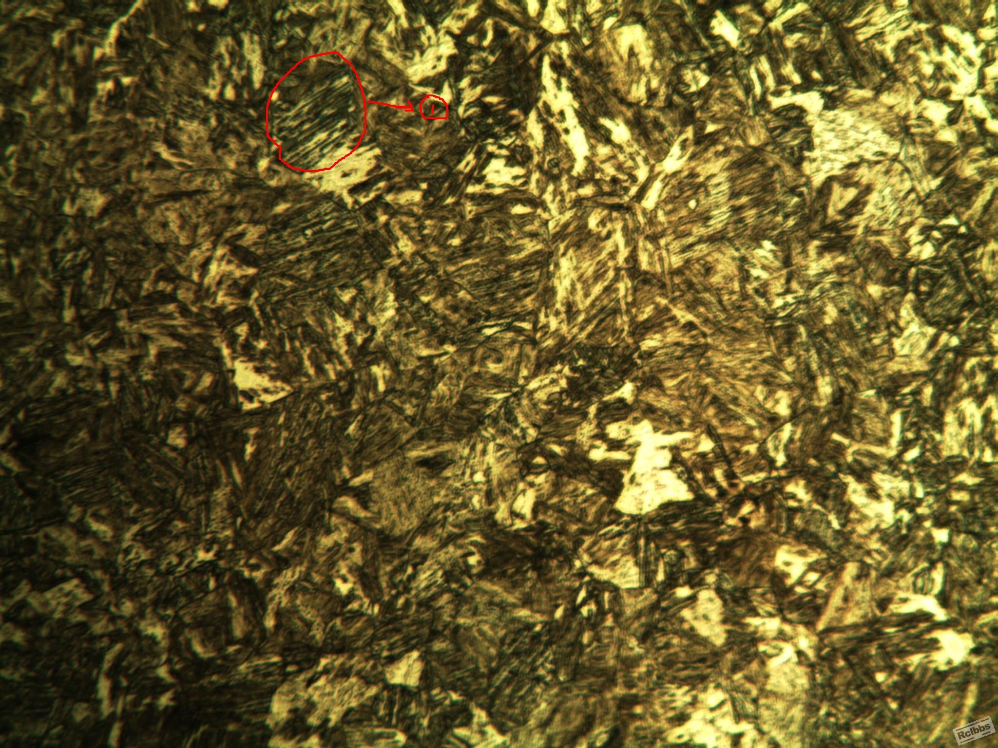

心部
心部
  请教各位专家,请教一下图上标1的是什么组织,是粒贝吗???图中还有其他什么组织。多用炉生产,材料19CrNi5。工艺是880度渗碳完到前室外冷40分钟回加热室加热到810度保温180分钟淬火,175度回火3个小时后的心部组织。心部硬度40.5HRC

发表于 2010-12-2 01:13:50 | 显示全部楼层
考虑一下上贝氏体   特征和书上的描述一样   同时符合出现条件  所以我认为是上贝氏体
发表于 2010-12-2 14:30:22 | 显示全部楼层
回楼主
你见过的粒B是这样吗?
你有10多个师兄,为何不去讨论?
发表于 2010-12-2 15:48:24 | 显示全部楼层
是上贝氏体。
