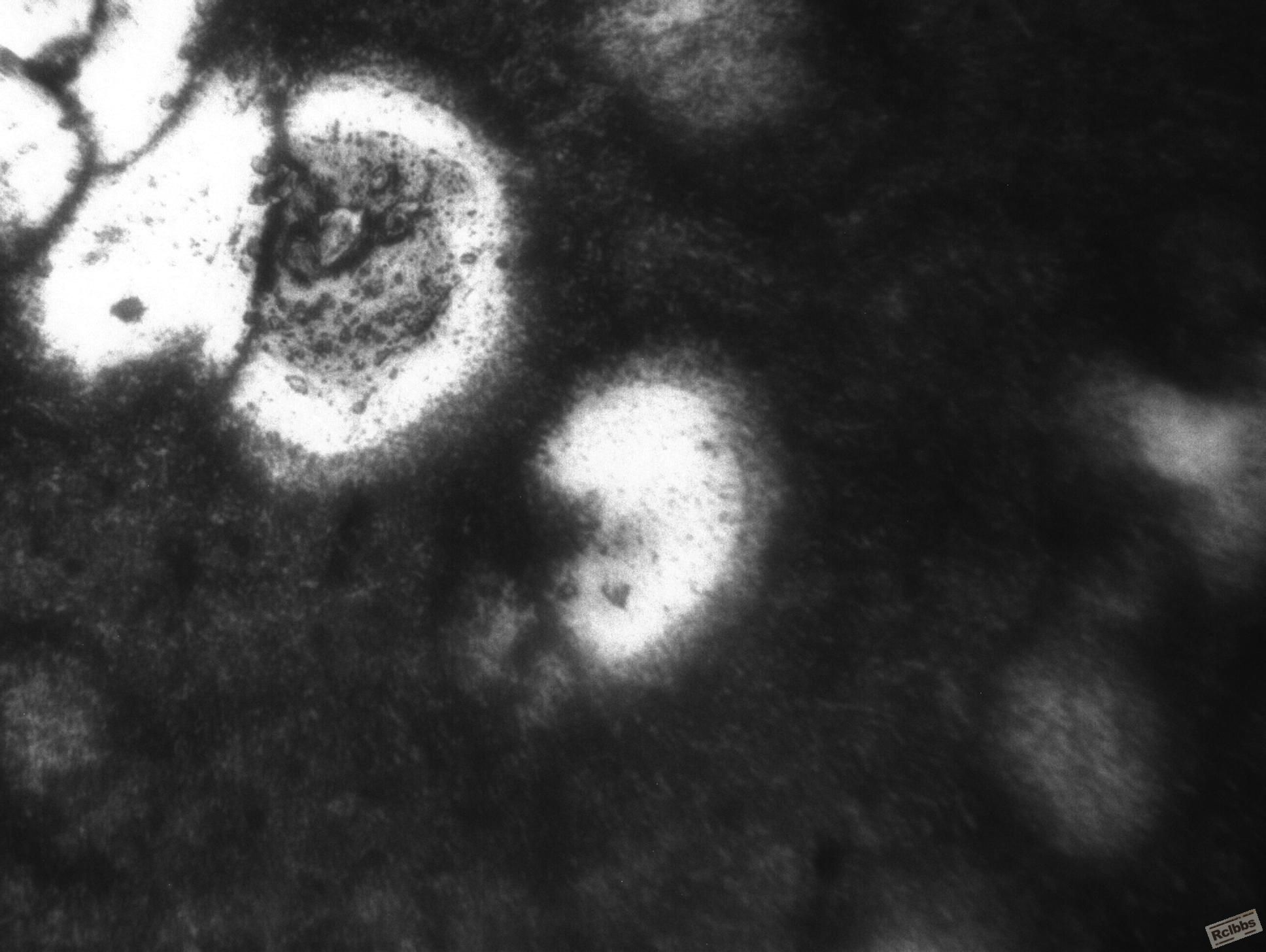

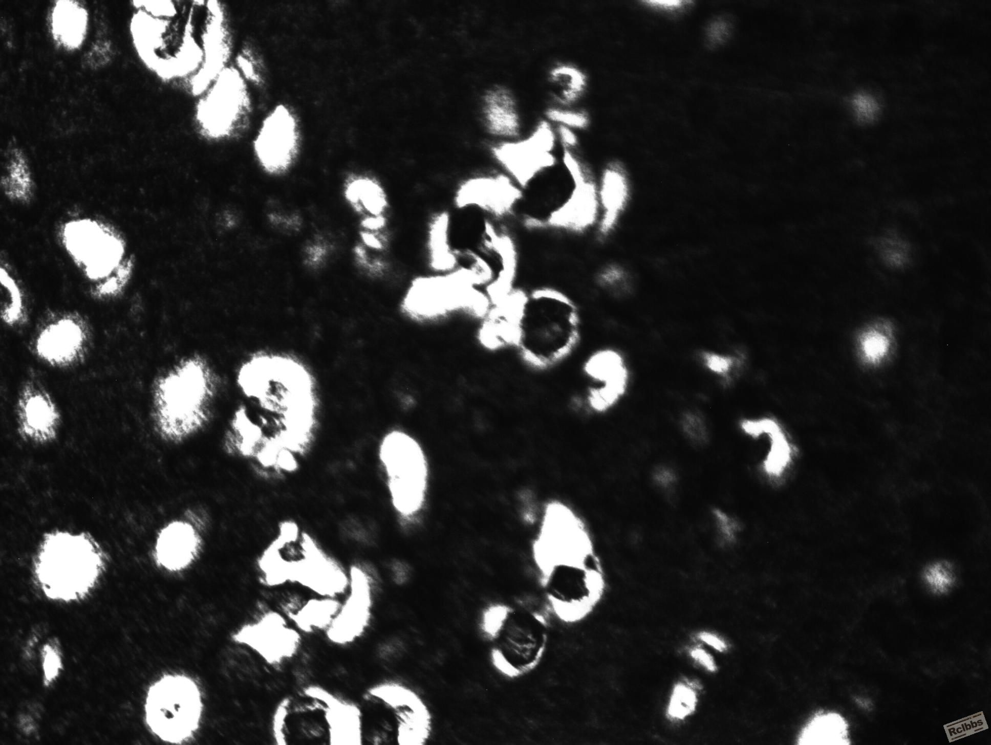

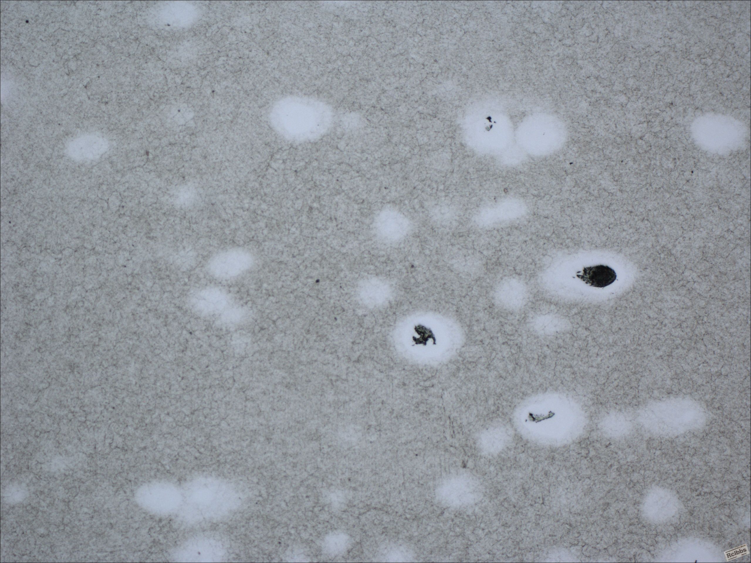

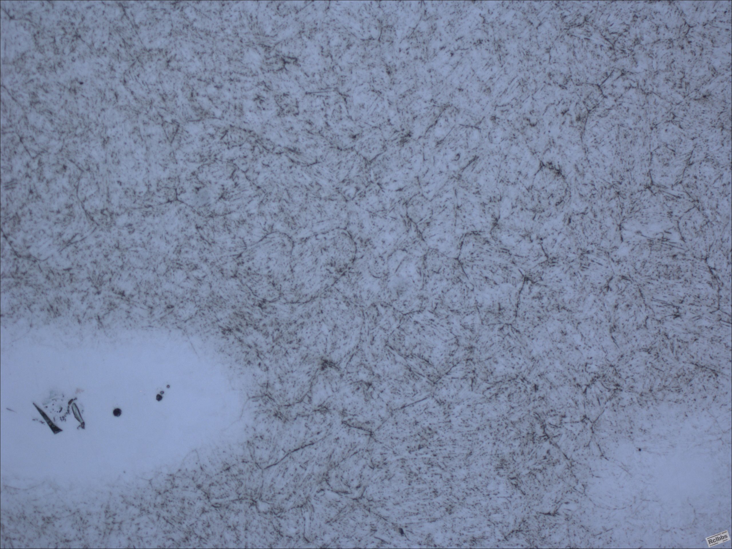

螺栓内是啥东西400x
螺栓内是啥东西400x
螺栓内是啥东西100x
螺栓内是啥东西100x
螺栓内是啥东西400x
螺栓内是啥东西400x
发表于 2010-12-2 08:54:47 | 显示全部楼层
啥也不说,材料、工艺等等,你都不说。怎么分析
神也不敢给结论
 楼主| 发表于 2010-12-2 12:47:27 | 显示全部楼层
回复 2# lvjian923
    40Cr调质
 楼主| 发表于 2010-12-2 17:26:02 | 显示全部楼层
线切割试块
发表于 2010-12-2 18:49:19 | 显示全部楼层
这个是什么图片?有没有用能谱打一下成分?
签到天数: 193 天
发表于 2010-12-2 19:28:36 | 显示全部楼层
是制样问题
签到天数: 1254 天
发表于 2010-12-2 20:21:34 | 显示全部楼层
观察面要避开线切割面,即使要看,也要往深磨,将线切割造成的热影响区磨掉,以免被假象迷惑。
签到天数: 941 天
发表于 2010-12-2 21:02:32 | 显示全部楼层
和楼上同观,观察面在线切割熔化层中。
签到天数: 25 天
发表于 2010-12-2 22:54:06 | 显示全部楼层
往深里磨
发表于 2010-12-3 12:14:05 | 显示全部楼层
线切割加工工件时,切割表面都已经熔化,所以里面的组织都已发生变化,如果螺栓不太大的话建议还是用金相试样切割机切
发表于 2010-12-3 13:19:32 | 显示全部楼层
除掉切割面的这一层就可以了
以前看到别人做的H13钢线切割面的金相,磨三次后才除掉该层。
